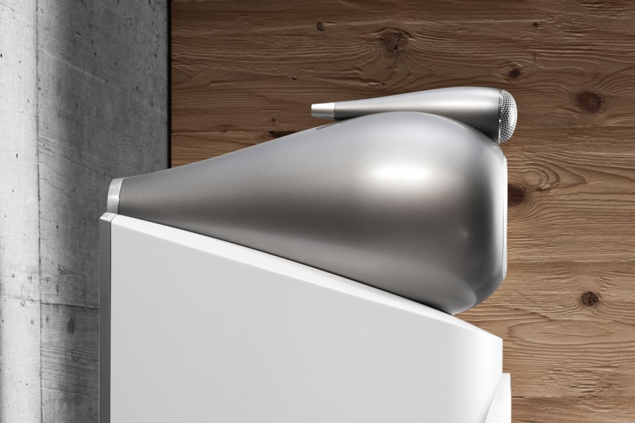

다이아몬드 트위터(Diamond Tweeter)는 가볍고 단단한 재질로 고음역의 사운드를 컨트롤 하기 쉽다는 특징이 있습니다. 하지만 실제 청음의 만족감을 높이기 위해서는 세부적인 부분까지 고려해야 하므로 가격이 높습니다. 아발론(​Avalon), ​마르텐(​Marten), B&W(Bower&Wilkins), 루멘화이트(​Lumenwhite) ​등의 하이엔드 스피커에 탑재됩니다.
