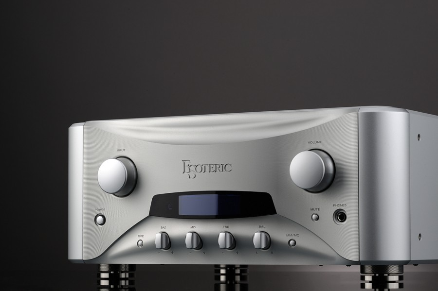

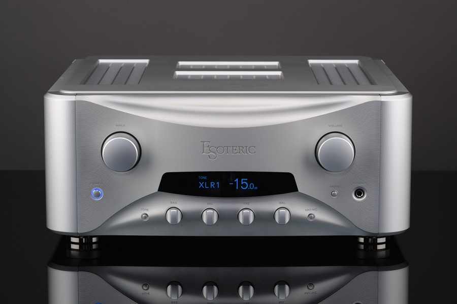

▲ 그란디오소 클래스 A 인티앰프 F1

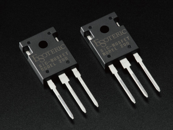

이번에 출시한 그란디오소 최상위 인티앰프 F1은 동사의 F-03A와 함께 A클래스 증폭을 사용하는  앰프다. 스펙시트만 보면 F-03A과 다를 것이 없어 보이지만 여러 면에서 무척 다른 앰프다. 일단 F1 은 출력 트랜지스터로 바이폴라 타입이 아닌 MOSFET을 사용한다. 이는 ‘New Japan Radio Co.,Ltd’와 함께 개발한 것으로 무려 2년여간 엄격한 기준 하에 최고 품질의 MOSFET를 개발하겠다는 의지와 노력의 결과물이다.

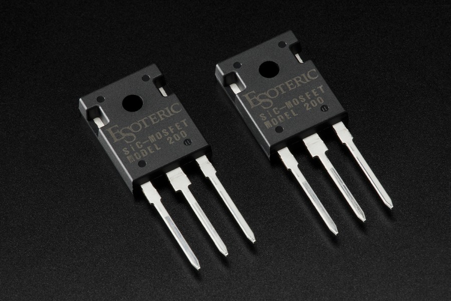

▲ 그란디오소 F1에 사용한 MOSFET 'ESOTERIC Model 200'
모델명은 ‘Esoteric Model200’으로 시중에 존재하는 MOSFET과 확실한 차별성을 제공한다. 순간 최대 150A, 연속적으로 78A라는 무척 높은 전류 허용치를 갖는다. 이는 F-03A에 사용된 바이폴라보다도 약 다섯 배 정도의 전류 값으로, 증폭에 있어 성능 차이가 클 수 밖에 없다. 트랜지언트, 즉 과도 응답 특성이 좋아질 것이며 왜곡이 줄어들 것은 자명하다.

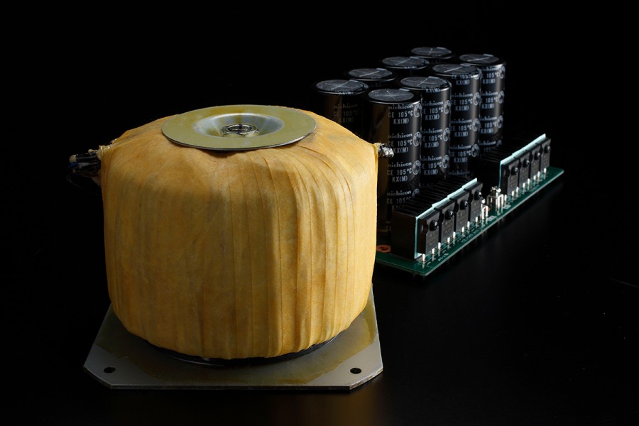

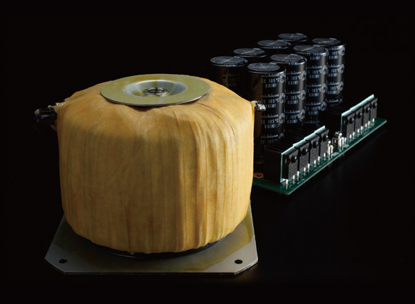

▲ 1,000VA 용량의 대용량 트랜스와 캐패시터
커다란 전류를 다루는 MOSFET을 사용해 A클래스 증폭하기 때문에 전원부는 전체 앰프 성능의 캐스팅보트가 된다. 에소테릭은 이를 위해 토로이달 트랜스를 선택했으며 무려 1,000VA 의 대용량 트랜스를 특주하여 탑재하고 있다. F1에 최적화된 트랜스에 더해 캐패시터 뱅크 또한 비대해졌다. 채널당 10,000μF 대용량 캐패시터를 4 개씩 탑재해 듀얼 모노 방식으로 분리, 탑재해 놓고 있는 모습이다.

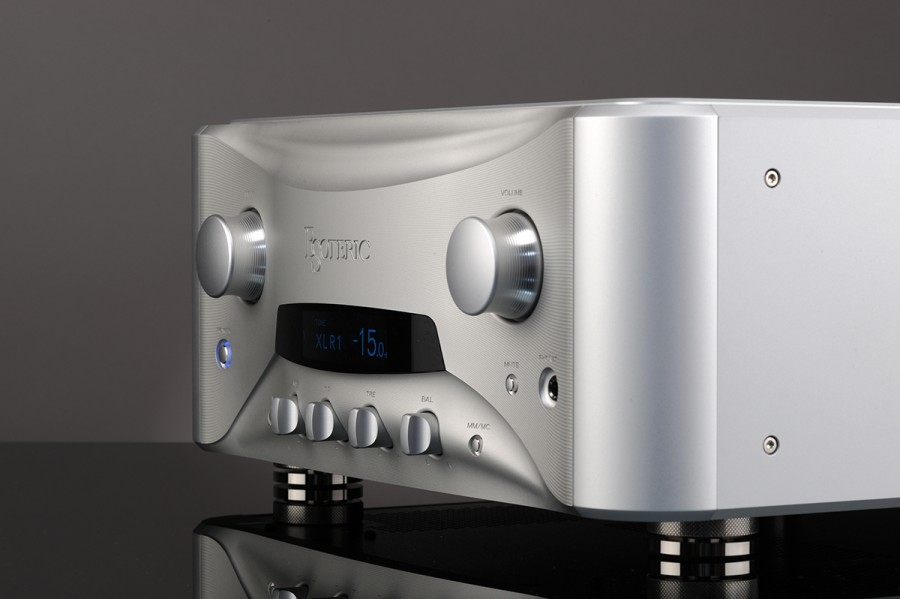

▲ 정교하게 깎아낸 섀시와 4점 지지방식의 풋

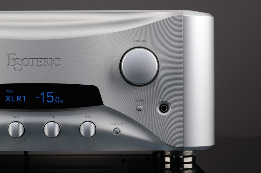

프리앰프의 핵심이라고 할 수 있는 볼륨은 에소테릭 상위 라인업에 공통적으로 적용되는 QVCS 볼륨으로 좌/우 채널 및 +/- 신호를 따로 독립시켜 작동하는 래더 타입을 사용하고 있다. 총 4개 회로를 구성된 정밀 볼륨으로 신호 경로가 짧고 음질적인 왜곡을 최소화할 수 있는 회로다. 더불어 정밀 가공한 볼 베어링을 채용해 노브 회전이 무척 부드러운 편이다.
▲ QVCS 볼륨과 MM/MC 전환 스위치, 헤드폰 입력을 갖췄다.

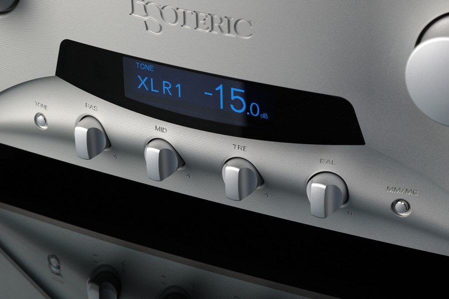

전면에는 고역, 중역, 저역 데시벨을 정밀 조정할 수 있는 톤 컨트롤 노브가 마련되어 있다. 이 또한 QVCS처럼 좌/우 채널 및 +/- 신호에 대응하는 총 네 개 서킷을 각 밴드마다 구현하여 매우 정밀하면서 음질적 훼손을 방지하고 있다. 14kHz에서 63Hz 사이 대역 구간에 걸친 대역에서 0.5dB 스텝 간격으로 최대 ±12dB 범위까지 세밀한 조정이 가능하다.
▲ 음질의 영향을 주지 않는 톤 컨트롤 노브

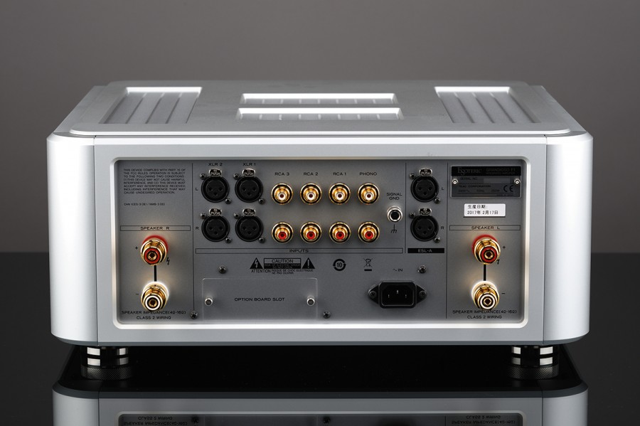

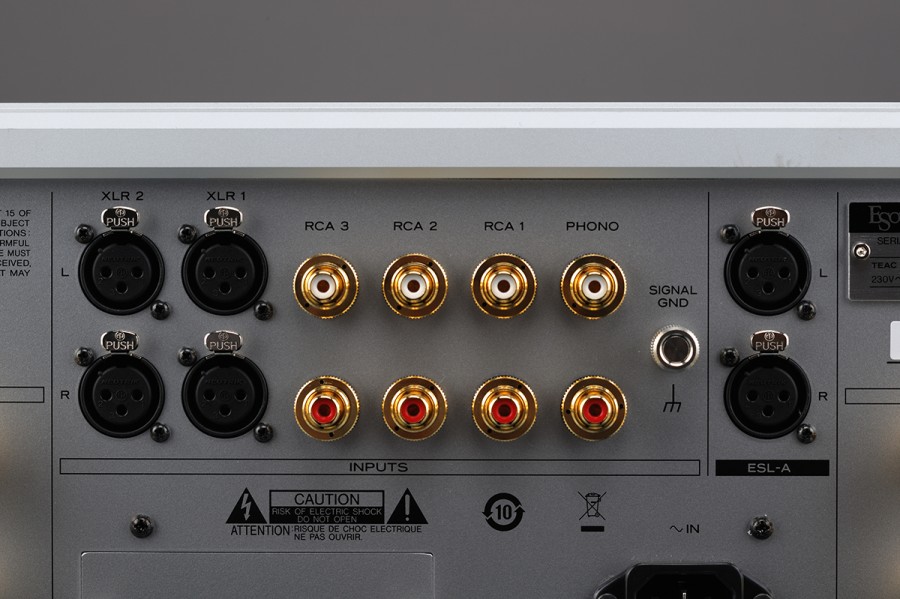

그란디오소 라인업의 가장 커다란 부가 기능 중 하나는 ES-LINK 기능이다. 이는 일종의 전류 전송을 위해 에소테릭 독자적으로 개발한 전송 방식으로 후면에 마련된 평범해 보이는 XLR단자 한 쌍이 ES-LINK 다. 전류 전송 같은 경우 신호 전송에 방해가 되는 임피던스 영향이 거의 없다. 때문에 가장 이상적인 전송 방식이며 이번에 함께 출시된 K1 SACD 플레이어와 연동시킬 때 가장 극대화된 퍼포먼스를 기대할 수 있다.

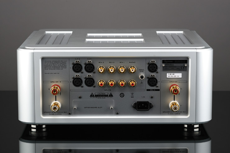

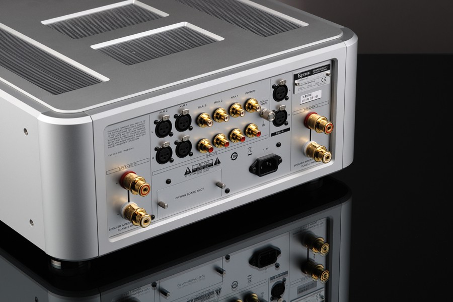

▲ 그란디오소 F1 후면
이 외에도 F1은 턴테이블 사용자를 위해 듀얼 모노 타입의 MM/MC 겸용 고품질 포노앰프를 내장시켰으며, 고 임피던스 헤드폰에 대응하는 헤드폰앰프를 내장해 편의성을 더했다. 더불어 정교하게 디자인된 타협 없는 섀시 및 여러 아이솔레이션 기술 등이 적용되었다. F1에는 전기적, 물리적 간섭을 최소화하는 등 고음질을 위한 편집증적 설계들이 곳곳에 적용되어 있다.

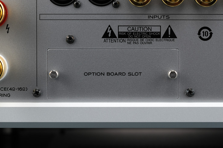

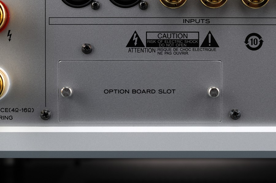

▲ 옵션 보드를 설치할 수 있는 슬롯
▲ ES-LINK 연결방식을 지원한다.
▲ 다양한 입출력 단자를 제공한다,

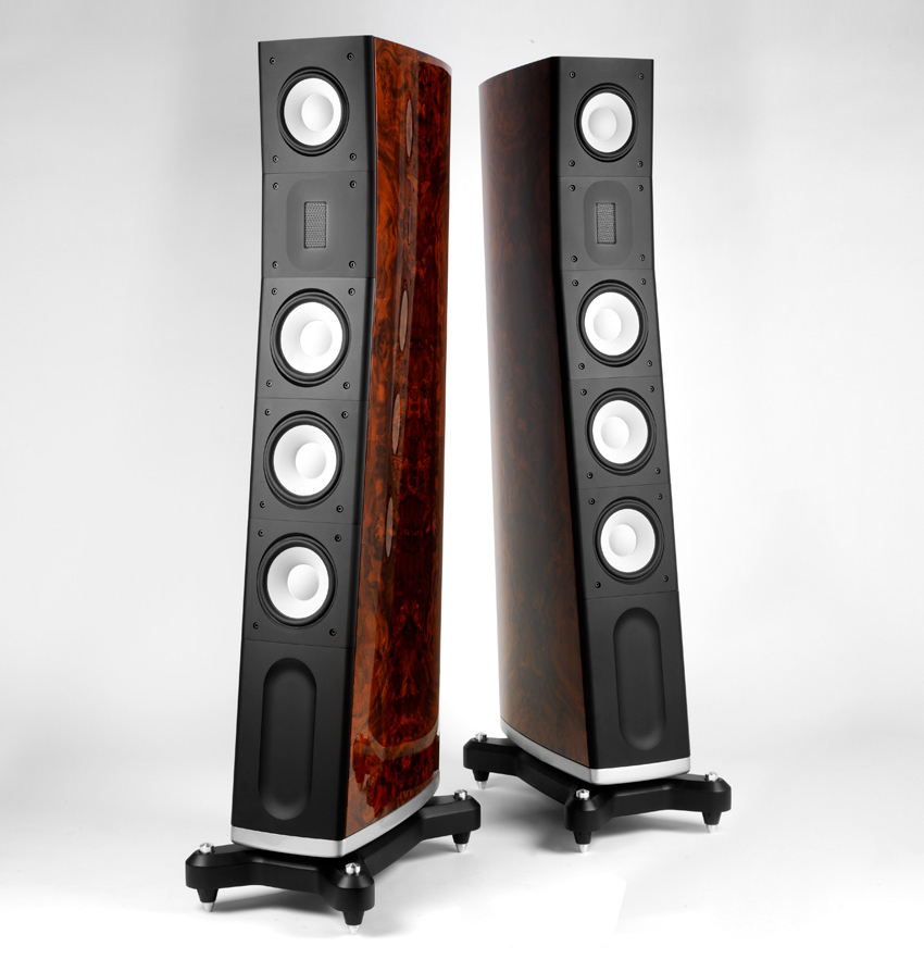

테스트를 위해 사용한 시스템은 스피커에 라이도 어쿠스틱의 C3.2, 소스기기는 F1과 함께 최신 그란디오소 라인업으로 출시된 K1 SACD 플레이어 및 G1 마스터 클럭 제너레이터로 구성했다. 공칭 임피던스 5옴에 88dB 스피커로 30Hz 초저역에서 50kHz 초고역까지 재생하는 C3.2 스피커를 과연 에소테릭 F1이 장악할 수 있을지 살펴보았다.
▲ 라이도 C3.2
