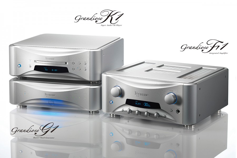

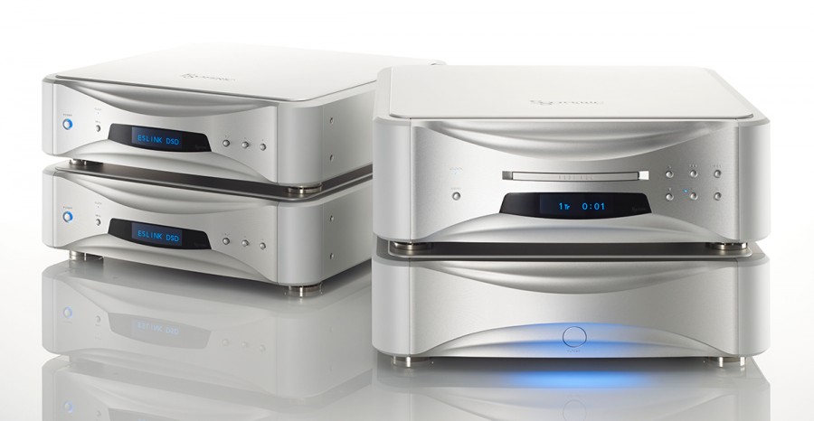

이런 상황에서 에소테릭은 그란디오소 K1을 통해 과감한 승부수를 던졌다. 과거 P1 트랜스포트와 D1 DAC 이후 그란디오소 소스기기 라인업에 새로운 모델을 추가한 것이다. 그런데 그 방향이 신선하다. 단지 과거 분리형 모델의 업그레이드 버전이 아닌 새로운 컨셉의 일체형 SACD 플레이어의 탄생이라는 점이 그렇다. 약 4년만에 선보이는 그란디오소 신제품은 SACD 플레이어 K1, 클럭 제너레이터 G1 그리고 클래스 A 인티앰프 F1이었다. 기존 라인업의 확장은 맞지만 상위 제품이 아닌 일체형을 꾀하고 있다.
▲ 그란디오소 일체형 신제품

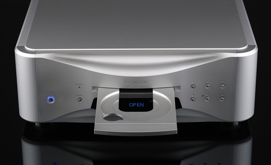

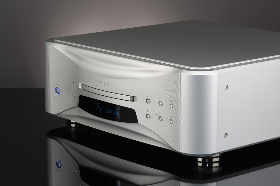

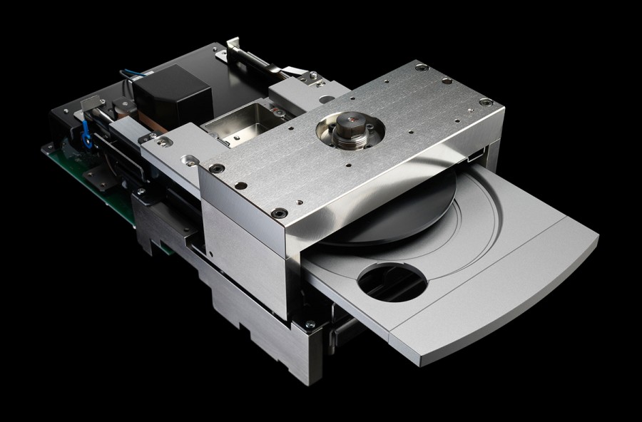

이번 리뷰의 주인공 K1은 최상위 라인업의 형번 1에 이니셜 K를 붙였다. 내부 설계는 그란디오소의 기존 설계 전통을 그대로 이어받고 있다. 가장 먼저 SACD 메커니즘은 VRDS-NEO 중 최상위 기종인 VMK-3.5-20S를 탑재하고 있다. 이는 에소테릭 독자 메커니즘의 가장 최신형으로 마치 작은 턴테이블 메커니즘을 보는 듯 굉장히 정교한 기구적 만듦새와 작동을 보인다. 묵직한 금속 베이스를 합하면 무게가 무려 12kg에 달하는 현존 최고 수준의 메커니즘이다.

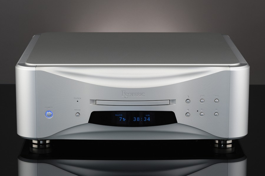

▲ 그란디오소 일체형 SACD 플레이어 K1
내부적으로 살펴보면 메커니즘을 위해 독립적인 트로이달 트랜스포머를 투입했고, 메커니즘 작동을 돕는 서보 보드와 VS-DD 드라이브 서킷 등이 충실히 설계되어 있다. SACD 재생에 있어 어떤 물리적, 전기적 왜곡도 거부하겠다는 집요하고도 치밀한 설계다.
▲ K1에 탑재된 드라이브 메카 VRDS-NEO 'VMK-3.5-20S'

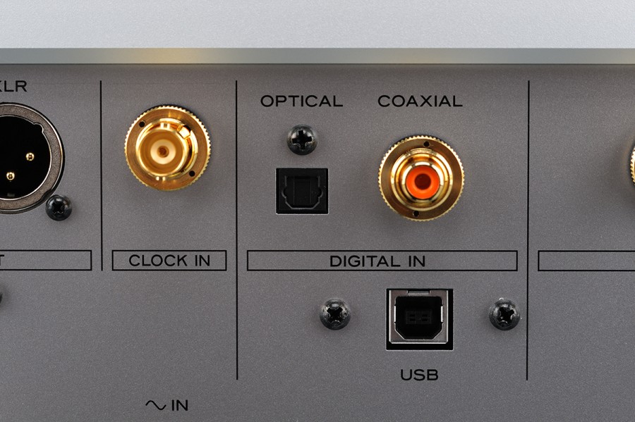

에소테릭의 기존 제품들이 그렇듯 인터페이스 및 기능이 무척 다양하다. 특히 이런 부분은 미국이나 유럽권 국가들의 그것과 상당히 비교되는 부분으로 일본 제품들이 월등히 뛰어난 부분이기도 하다. 예를 들어 K1 같은 경우 광/동축 및 USB 입력을 지원한다. 기본적으로 광/동축 인터페이스로 PCM 192kHz/24bit 및 DSD 2.8MHz(DoP)를 지원한다. 더 나아가 USB 입력에서는 PCM 384kHz/32bit 및 DSD 11.2MHz 를 재생할 수 있다. 비동기 방식 USB 입력단으로 USB 입력단에서는 DSD 파일의 네이티브 재생이 가능하다.
업 컨버팅 기능도 요긴하다. 기본적으로 2배, 4배, 8배 업 컨버팅 기능을 탑재하고 있어 사용자 취향에 맞게 선택할 수 있으며, PCM, DSD 변환 기능을 제공한다. 더불어 자사의 기기들 간에 사용할 수 있는 ‘ES-Link’를 통해 HCLD 전류 전송이 가능하다. 이 전송 방식의 장점은 기기 간 신호 전송에 있어 임피던스의 영향이 사라져버린다는 것. 따라서 무척 이상적인 신호 전송이 가능해진다.
이 외에 내부엔 VCXO 라는, 그란디오소와 NDK가 공조해 개발한 특주 클럭을 내장하고 있으며, ±0.5ppm 수준의 초정밀도를 자랑한다. 하지만 여기서 만족하지 않는 초하이엔드 유저들을 위해 에소테릭은 K1에 클럭 입력단을 탑재하고 별도의 클럭 제너레이터 G1을 라인업에 추가했다. 기존의 ‘트랜스포트 + DAC’ 라는 분리형 공식을 깨고 ‘SACD 플레이어 + 클럭’ 이라는 새로운 포메이션을 이번 신제품에서 구현하고 있는 모습이다.

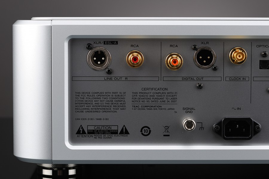

▲ 그란디오소 K1 후면
▲ ES-LINK Analog(XLR 겸용)을 지원한다.
▲ 광/동축 입력과 USB 입력을 제공한다.

디지털 오디오 입력: RCA x 1, 광 디지털 x 1, USB B x 1(USB 2.0)
클럭 싱크 입력: BNC
입력가능 주파수: 44.1kHz, 48kHz, 88.2kHz, 96kHz, 176.4kHz, 192kHz, 10Mhz, 22.5792MHz, 24.576kHz
