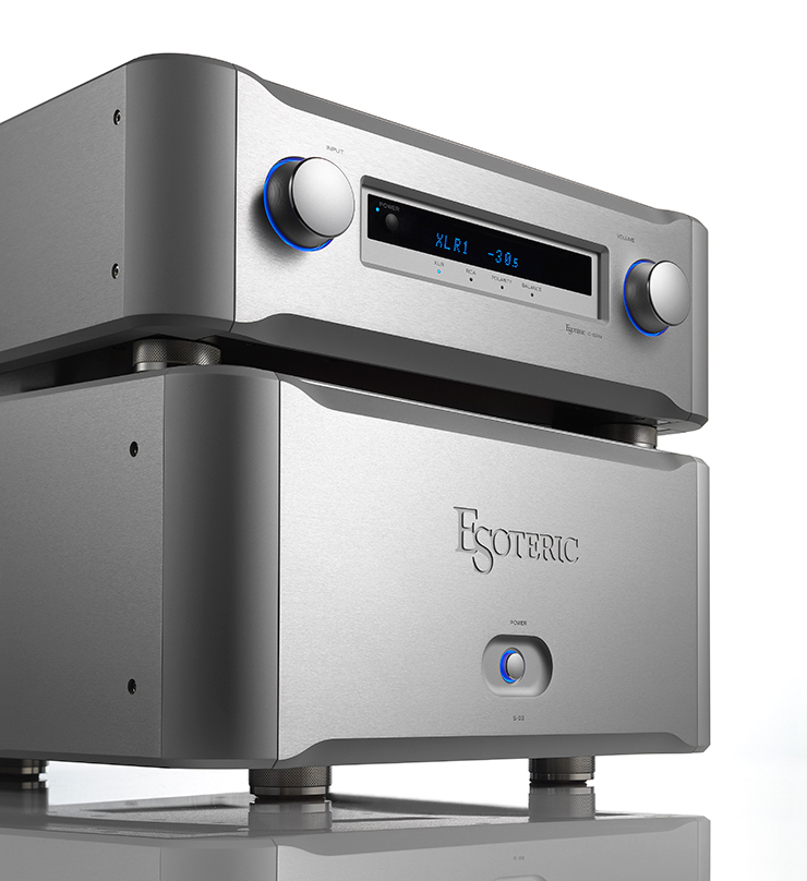

▲ 에소테릭 프리앰프 C-03X, 파워앰프 S-03
앰프 쪽으로 살펴보아도 에소테릭의 위와 같은 완벽주의적인 면모는 변함이 없다. 이번 리뷰의 주인공 C-03X 프리앰프와 S-03 파워앰프도 그 범주에서 자유롭지 못하며 그만큼 에소테릭의 설계철학과 음질적 정수가 온전히 깃들어 있다.

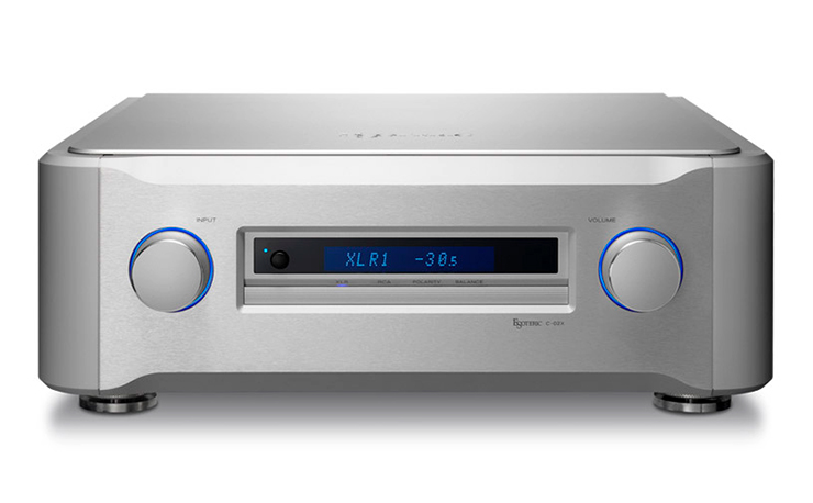

에소테릭 프리앰프 C-03X

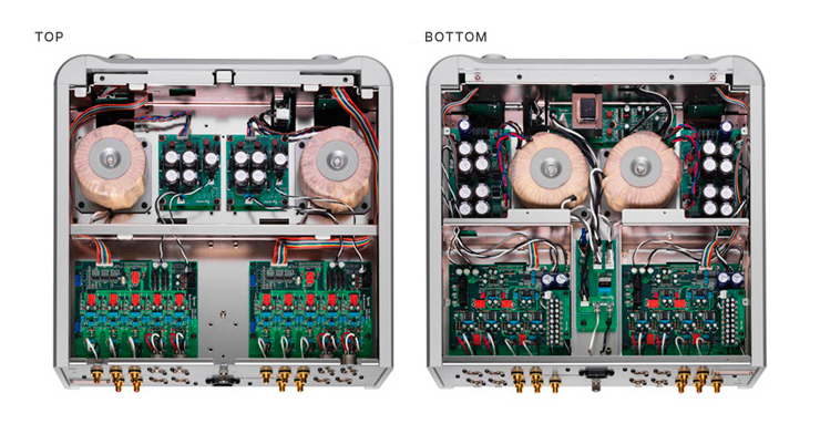

C-03X의 기술적 이슈를 살펴보면 수십 페이지의 설명이 필요할 정도로 신호 전송과 증폭, 기능에 관련된 내용이 풍부하다. 간략히 소개하자면 우선 C-03X는 좌/우 채널의 입력과 출력, 증폭을 담당하는 보드와 전원부를 완전히 분리해 듀얼 모노 타입으로 설계했다. 채널간 간섭을 일체 배제하겠다는 뜻이다. 아날로그 입력단은 정/역 위상 신호를 완전히 따로 전송하는 풀 밸런스 회로를 구성해 낮은 임피던스를 유지하며 매우 뛰어난 S/N비를 얻고 있다.
▲ 에소테릭 프리앰프 C-03X
모든 컴포넌트의 기본이자 성능의 핵심인 전원부에는 총 3개의 토로이달 트랜스포머를 투입해 좌/우 채널과 프리앰프 컨트롤 부분 모두에 각각 별도의 전원을 공급한다. 각 회로의 간섭을 피하기 위해 우선 깨끗한 전원을 공급하는 이상적인 설계다.

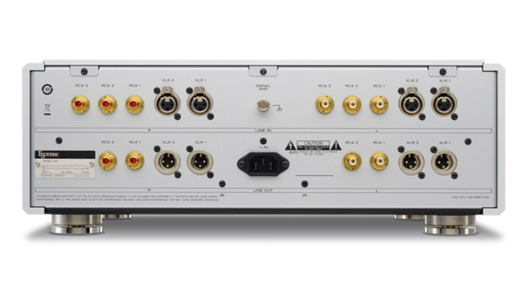

▲ C-03X 후면

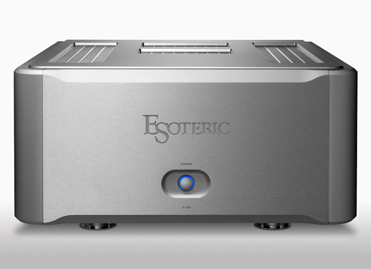

▲ 에소테릭 스테레오 파워앰프 S-03
S-03의 출력은 8옴 기준 채널당 145W. 그리 큰 출력은 아니다. 그러나 4옴에서 정확히 2배인 290W 그리고 2옴에서 최대 580W로 정확히 4배의 출력을 보장한다. 게다가 주파수 응답 특성은 5Hz~100kHz으로 광대역이며 이런 선형적인 출력과 광대역 주파수 재생능력에 더해 THD는 0.003%로 매우 적다. 스피커 제어 능력을 평가하는 지표 중 하나인 댐핑팩터는 무려 1000에 이르는 몬스터 수준의 앰프다.

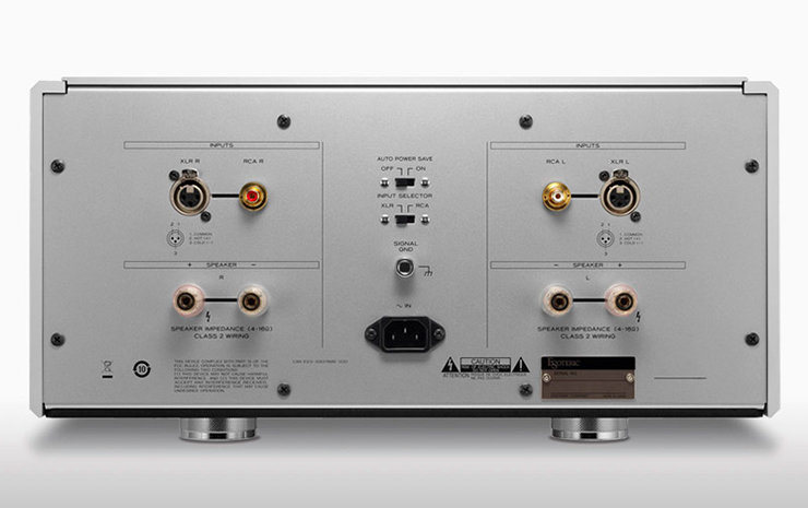

▲ S-03 후면

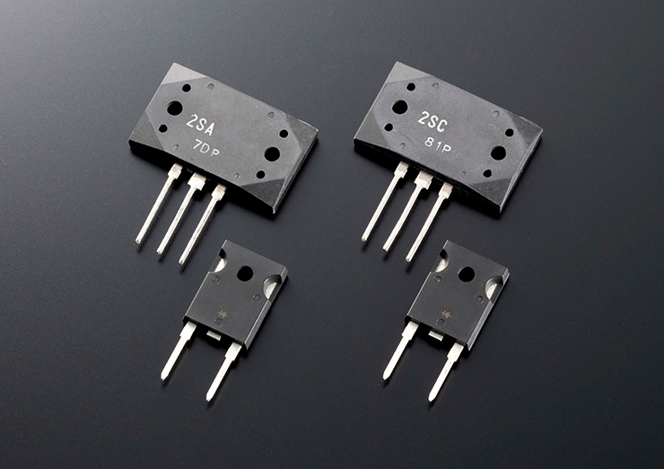

이런 지표들은 그저 뛰어난 소자를 투입하고 많은 출력 트랜지스터를 쓴다고 해서 절대 얻어지는 것이 아니다. 물론 에소테릭은 S-03의 출력단에 보편적인 출력 트랜지스터의 2배 크기에 순간 34암페어의 전류 공급능력을 가진 LAPT 바이폴라를 사용했다. 그리고 이를 병렬 구성해 정위상과 역위상을 푸시-풀 방식으로 증폭해내는 출력단을 구성했다. 스피커 드라이빙 능력을 극대화하기 위해서는 출력 임피던스를 낮추고 전류 공급 능력을 늘리는 것이 중요하다. 이를 위해 에소테릭은 위한 LIDSC 회로를 탑재했다.
▲ 순간 34A 전류 제공능력의 바이폴라 LAPT 트랜지스터

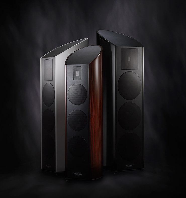

실제 리스닝 테스트를 위해 매칭한 스피커는 스위스 피에가의 3웨이 플로어스탠딩 Clssic 80.2다. 공칭 임피던스 4옴에 93dB 능률을 가지며 주파수 응답 커버리지는 22Hz~50kHz에 달하는 광대역 풀레인지급 스피커다. 중역과 고역을 C1이라는 리본 동축 드라이버가 재생한다는 점이 특이점이라고 할 수 있다. 소스기기는 에소테릭 네트워크 스트리머 N-05를 사용했다.
▲ 피에가 클래식 시리즈. 좌로부터 Classic 60.2, Classic 40.2, Classic 80.2
