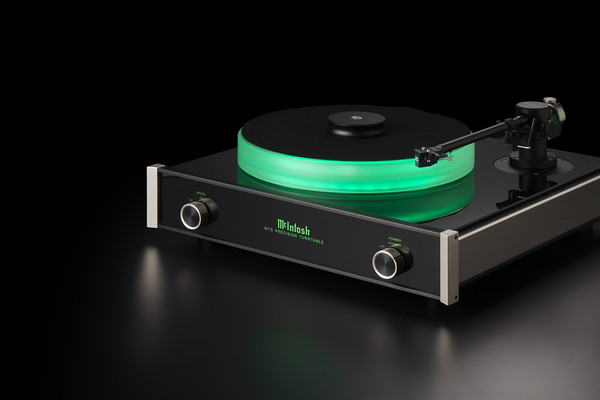

매킨토시는 앰프가 워낙 잘 알려져 있다. 하지만 소스기기들과 스피커들의 라인업도 다양하게 보유하고 있다. 턴테이블 역시 제법 견고한 라인업들을 구축하고 있다. 플래터에 그린 라이팅을 적용한 MT10, MT5와 스탠더드형인 MT2, 앰프가 내장된 올인원인 MTI100으로 구성되어 있는데, 가격과 성능으로 명확하게 모델을 구분하고 있다. 특히 턴테이블은 동사의 앰프에 내장된 포노단과 매칭 시 최적의 사운드를 낼 수 있기 때문에 매킨토시 사용자라면 더욱 관심을 가지게 된다. 동사의 턴테이블 중 이번 리뷰에서 살펴볼 모델은 바로 MT5로, 웬만한 턴테이블 전문 브랜드에 준하는 기본적인 스타일과 핵심 기술, 성능을 갖추었는데, 본격적으로 핵심적인 특징들을 살펴보겠다.
첫 번째로 살펴볼 부분은 디자인이다. 동사 앰프들과 마찬가지로 메인 섀시는 미러 타입 스테인리스 스틸로 제작되었고, 그 위로 아크릴 커버를 올렸다. 물론 전면 패널은 매킨토시답게 그린 라이팅의 일루미네이티드 글라스를 적용해 심플하면서도 매킨토시 고유의 디자인을 고스란히 만날 수 있다. 그리고 여기에 두꺼운 플래터 아래로 그린 라이팅을 적용해 플래터 회전 시 화려한 불빛을 선사한다. 액세서리로는 전용 스태빌라이저를 제공하며, 별도의 보호용 더스트 커버도 제공하는 등 세심한 배려가 엿보인다.
두 번째, 가장 중요한 부분인 베어링 구조인데, 마그네틱 서스펜디드 세라믹 베어링 방식을 채택했다. 이는 일반적인 물리적으로 볼을 굴리는 베어링 방식과 달리 중심축이 세라믹 기둥이고 주변은 마그네틱 서스펜션 구조로 되어 있다. 이를 통해 센터 스핀들과 플래터 전체가 강력한 자기력으로 마치 공중 부양하는 것 같은 효과를 가져와 회전 진동이 없다는 점이 최대 장점이다. 이 방식은 턴테이블 전문 업체인 클리어 오디오의 핵심 기술인 CMB(Ceramic Magnetic Bearing)와 동일하다.
세 번째로 플래터 구조와 모터 방식을 살펴보겠다. 플래터는 이중 플레이트 구조로, 센터 스핀들에 이너 플래터를 올려 벨트를 연결하고, 최종적으로 메인 플래터를 올려 사용하는 타입이다. 메인 플래터는 무게가 2.3kg이며 실리콘 아크릴로 정밀 제작되었다. 그리고 이 플래터들은 앞서 베어링 방식에서 언급했듯이 마그네틱 서스펜션 방식으로 공중에 떠 있게 된다. 모터는 스테인리스 스틸 브러시가 있는 스위스제 DC 모터를 사용했고, 33 1/3, 45, 78rpm 3가지 속도 조정이 가능하다. 그리고 정교한 서보 컨트롤 시스템으로 제어하고 있으며, 제품 후면에는 속도 조정을 정밀하게 할 수 있도록 조정부가 포함되어 있다.
마지막은 부착된 톤암이다. 암 튜브는 가볍고 단단한 두랄루민으로 제작되었는데, 요즈음 유행하는 카본 타입보다 저역 재생 성향이 또렷한 장점이 있다. 톤암 전체의 수직과 수평을 베어링으로 유지시켰다. 안티스케이팅 조정 방식은 마그네틱 방식으로, 측면에서 자력을 이용해 조정하고 잠금 너트로 체결하는 구조다. 세팅은 다소 예민할 수 있지만, 한 번 세팅한 후 안정적으로 사용이 가능하다. 침압 조정도 수월하고 톤암 높이 조절도 육각 렌치로 조정되는 타입이다. 그리고 제품 박스 내에 세팅을 위한 톤암 및 카트리지 얼라인먼트 게이지가 포함되어 있다.
참고로 MT5는 기본적으로 수미코 카트리지를 제공하지만, 이번 리뷰에서는 턴테이블 사운드 파악을 위해 익숙한 오토폰 카덴차 블랙 카트리지를 사용했다. 카트리지를 설치하기 위해 직접 톤암을 조절하고 세팅해 보았는데, 전반적으로 손쉽게 사용 가능하게 되어 있었다. 이 밖에도 후면의 RCA 출력부는 접지를 포함해 별도의 단자 방식을 채택해 케이블 선택의 폭을 넓혔다.
