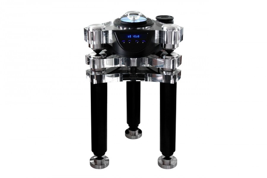

메트로놈 Kalista Ultimate CD 트랜스포트
그래서 이전 제품을 잠깐 소개해 보자면 국내에서 그 디자인과 포스로 상당히 위용을 떨쳤던 칼리스타 얼티밋(Kalista Ultimate) CD 트랜스포트는 그냥 바라보는 것 자체만으로도 위용이 대단했다. 그뿐만 아니라 성능도 상당히 대단해서 CD 트랜스포트를 쓰는 애호가분들의 자택을 방문해 보면 이 제품을 심심치 않게 찾아볼 수 있었던 상당히 포스 있는 제품이었다.

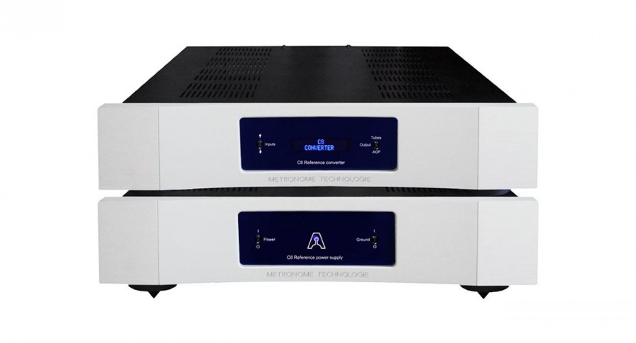

메트로놈 C8 레퍼런스(Reference) DAC
그뿐만 아니라 C8 레퍼런스(Reference)라는 모델이 있었는데, 필자가 한 3~4년 전에 리뷰를 위해 접해봤던 기기로 상당히 좋은 성능으로 뇌리에 강력하고 깊게 남아서 대단히 좋은 인상을 받았던 기기였다. 이런 제품들이 좀 많이 판매고가 있었고 주목을 받았던 그런 기기라고 생각이 된다. 그럼 이 정도로 메트로놈 회사 소개는 마치도록 하겠다.

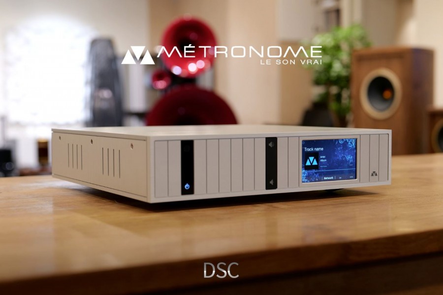

먼저 DSC 제품 외관을 살펴보면 이전 메트로놈 제품의 디자인을 기억하고 계신 분들은 디자인이 다소 생소하게 느껴질 수도 있을 것이다. 물론 오디오를 처음 접하시는 분들이나 메트로놈 브랜드를 잘 모르시는 분들은 그냥 전형적인 사각형 박스형 제품으로 생각할 수도 있는데, 메트로놈 제품이 디자인적으로 상당히 화려했던 제품들이 많았다. 위에서 소개한 칼리스타 제품 라인업만 하더라도 곡선을 상당히 과감하게 썼기 때문에 이런 박스형 제품의 디자인은 상상할 수 없을 정도로 과거에는 그런 디자인이 꽤 있었다.
그리고 위에서 소개한 다른 라인업 제품들, 아니면 C8 시그니처나 레퍼런스의 제품 사진을 보신 분들은 아시겠지만(물론 오디오 본체 몸체는 박스형이다) 전면에 약간 굴곡진 큰 알루미늄 패널을 덧대가지고 입체적인 섀시로 마감이 되었던 이전 작들의 디자인을 생각해 보면 이렇게 전형적인 사각형 박스형 디자인의 제품이 메트로놈에서 나온다는 것에 상당히 좀 의아하게 바라보실 분들이 있을 것 같다.
이 제품 네트워크 스트리머 겸 DAC 겸 디지털 프리앰프를 내장하고 있다는 얘기를 위에서 언급했는데, 네트워크 스트리머를 떠올리면 네트워크 장비들을 떠올릴 수도 있을 것 같다. 필자가 느끼기에 약간 디자인이 NAS라는 하드가 여러 가지가 들어가서 베이를 구성해서 슬롯형으로 들어가는 그 디자인을 연상시키는 그런 외모를 하고 있는 것 같다. 상당히 그래서 새롭지만 되게 친숙한 디자인이라는 생각이 들었다.
전면에는 몇 가지 물리 버튼이 존재를 하는데, 좌측의 전원 표시등이 있는 곳에 전원 버튼이 있을 거라고 생각을 하고 눌러 봤는데 실제 동작하지는 않았다. 그래서 전면의 표시등은 버튼처럼 생겼지만 실제 눌리는 버튼이 아니라 전원이 들어와 있는지 안 들어와 있는지 표시해 주는 그런 LED라고 생각하면 되고, 전원 스위치는 따로 후면에 위치하고 있다는 점을 참고하길 바란다. 그리고 전원 표시등의 바로 위에는 IR 리모컨 센서 수광부가 있다.

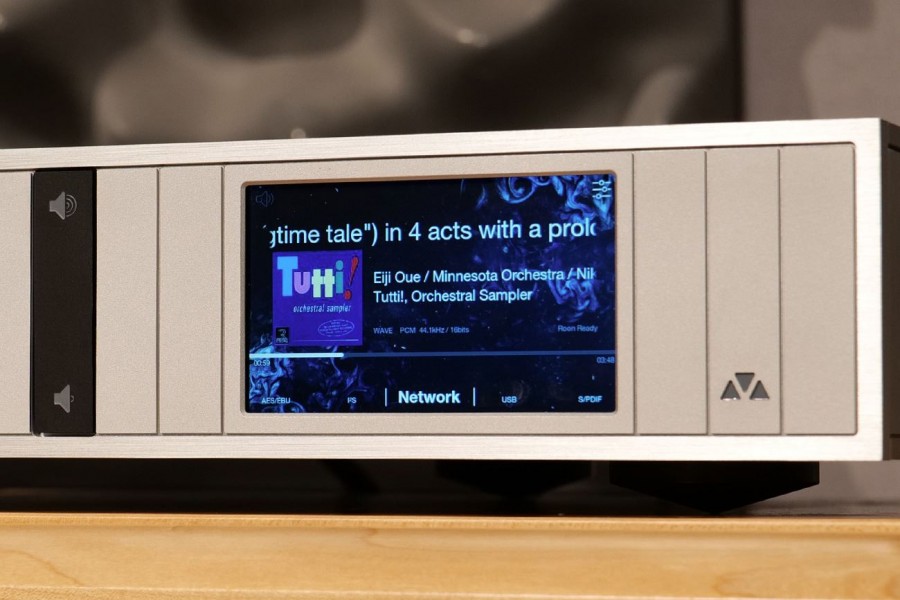

동일한 디자인이지만 볼륨 버튼은 실제로 물리 버튼으로 존재를 해서 눌러서 볼륨 조절을 할 수가 있다. 그 밖에 모든 다른 기능은 상당히 설정할 수 있는 기능들이 많은데 터치를 지원하는 스크린을 통해서 입력 항목을 선택해서 메뉴를 선택하고 설정 항목을 조절할 수 있도록 되어 있다.
앨범 아트도 큼지막하게 나오고 그와 함께 여러 가지 정보도 나오고 있고 그리고 메뉴 항목도 실제로 들어가 보면 상당히 다양하게 표시가 되는데, 조작을 해보면 상당히 매끄럽게 잘 넘어가고 메뉴 전환이 된다거나 이런 것들의 조작감이 상당히 좋았다.
