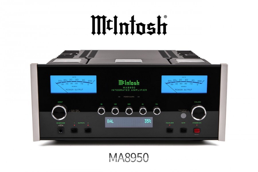

이번에 소개할 제품은 매킨토시(McIntosh)의 신제품 MA8950 인티앰프로 필자가 개인적으로 관심이 가는 제품이  새로 나왔다. MA8950은 MA8900의 후속기로, 전작도 상당히 좋은 스펙을 가지고 있는데, 이번에 나온 MA8950은 이번에 몇 가지 부분에서 업그레이드가 되어서 나왔다.

MA8950은 전통적인 매킨토시의 디자인을 갖추고 있으며, 제품 전면의 상단을 보면 블루 아이즈라는 별명을 가진 두 개의 푸른색 파워미터가 있고, 앞 부분에 블랙 패널이 있으며, 이것을 글라스로 덮었다. 그리고 레터의 색상을 녹색 계통으로 해서 세련되게 처리가 되어있으며 상단의 레터는 황금색으로 포인트를 주었다.
제품 전면의 양쪽 끝에 있는 것은 엔드 캡이라고 하는데, 마치 마지막 부분에 모자를 씌워놓은 듯한 디자인도 매력적이며, 옆면과 후면에는 부식에 강한 스테인리스를 동원했다.
