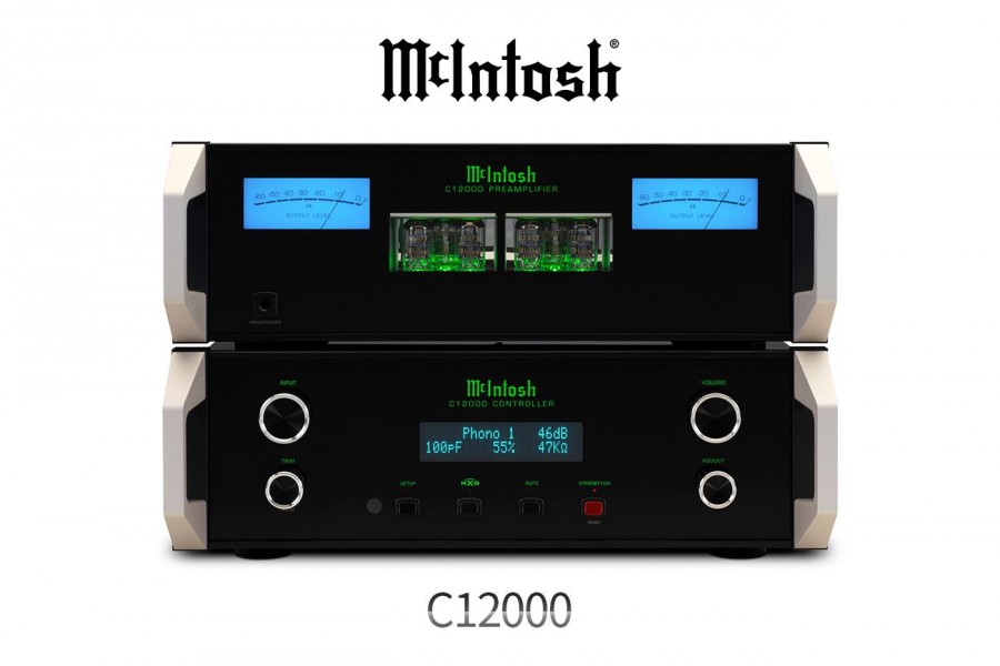

C12000은 지난해 11월에 론칭해 국내에는 올해 선보인 따끈따끈한 신상 풀 밸런스 프리앰프다. 무엇보다 ‘투 섀시' 매킨토시 프리앰프의 위대한 전통을 따른 점이 첫 번째 시그니처다. 미세한 입력신호를 다루는 오디오 증폭부와, 전자파 노이즈와 진동 노이즈를 발산하는 전원부/컨트롤부를 섀시째로 분리한 것이다. 비유하면 근묵자흑을 막겠다는 논리다.
실제로 C12000을 보면 전원부가 수납된 상태에서 입력 선택 및 볼륨 노브 등을 갖춘 것이 C12000 컨트롤러 모듈이고, 후면에 각종 입출력 단자를 갖춘 상태에서 오디오 신호 증폭만 하는 것이 C12000 프리앰프 모듈이다. 진공관이 전면과 상판에 보이는 것이 프리앰프 모듈, 디지털 표시창과 노브가 있는 것이 컨틀롤러 모듈이다. 두 모듈 모두 좌우 채널을 완전히 분리한 듀얼 모노 구성이라서 2개의 엄빌리컬 케이블로 연결된다.

매킨토시 C12000 프리앰프 모듈
매킨토시 C12000 프리앰프 모듈 후면
C12000은 디지털 입력 없이 MM/MC 포노 신호를 포함해 아날로그 입력 신호만 받는 순수한 아날로그 프리앰프다. 이를 위해 프리앰프 모듈 후면에 채널당 12개의 아날로그 입력단자(XLR 6, RCA 4, 포노 2)를 갖췄다. 포노 입력의 경우 MM, MC 입력 선택은 물론 입력 커패시턴스와 입력 임피던스, 게인까지 조절할 수 있다.
매킨토시 C12000 프리앰프 모듈 상단에 위치한 신호 증폭용 진공관(12AX7A) 4개
매킨토시 C12000 프리앰프 모듈 전면에 위치한 출력용 진공관 6개(12AT7 4개, 12AX7A 2개)
먼저 C12000 프리앰프 모듈을 본다. 상판 유리창 안에는 포노 신호 증폭용 진공관(12AX7A) 4개가 보이고, 전면 유리창 안에는 출력용 진공관 6개(12AT7 4개, 12AX7A 2개)가 보인다. 전면 왼쪽 하단의 6.35mm 잭은 16옴부터 600옴 헤드폰을 위한 것. 후면에는 입력단자와 함께 채널당 4개의 출력 단자가 마련됐다. 솔리드 출력용 XLR 1개, 진공관 출력용 XLR 1개, 가변 출력용 RCA 1개, 고정 출력용 RCA 1개다.
가로폭 44.45cm, 높이 15.24cm, 안길이 45.7cm의 섀시는 경면 마감의 스테인리스 스틸과 헤어브러시 마감의 블랙 티타늄 스테인리스 스틸. 고급스러운 감촉의 블랙 글래스 프런트 패널에 출력 레벨을 보여주는 2개의 블루 미터와 녹색 조명 로고, 양 사이드의 두툼한 알루미늄 손잡이까지 누가 봐도 매킨토시 디자인이다.

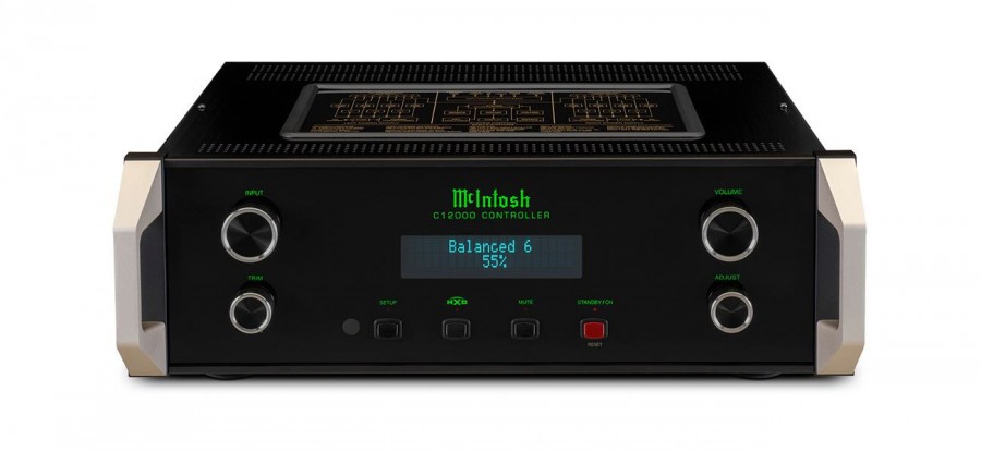

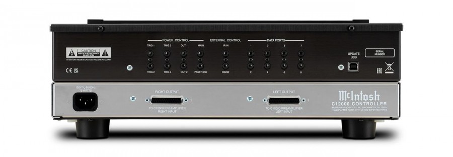

매킨토시 C12000 컨트롤러 모듈
매킨토시 C12000 컨트롤러 모듈 후면
C12000을 구매한 유저가 가장 많이 만지는 것은 컨트롤러 모듈일 것이다. 전원부를 수납한 이 모듈에 입력 선택 및 볼륨 노브, 뮤트 버튼 등이 달렸기 때문이다. 입력신호 레벨 조절(트림)은 물론, 솔리드/진공관 출력 선택, 포노단 부하 커패시턴스와 임피던스, 게인 조절도 이 컨트롤러 모듈에서 이뤄진다. 헤드폰 임피던스에 따른 게인 값 조절과 공간감 확장 기능(HXD) 선택도 이 모듈 담당이다.
