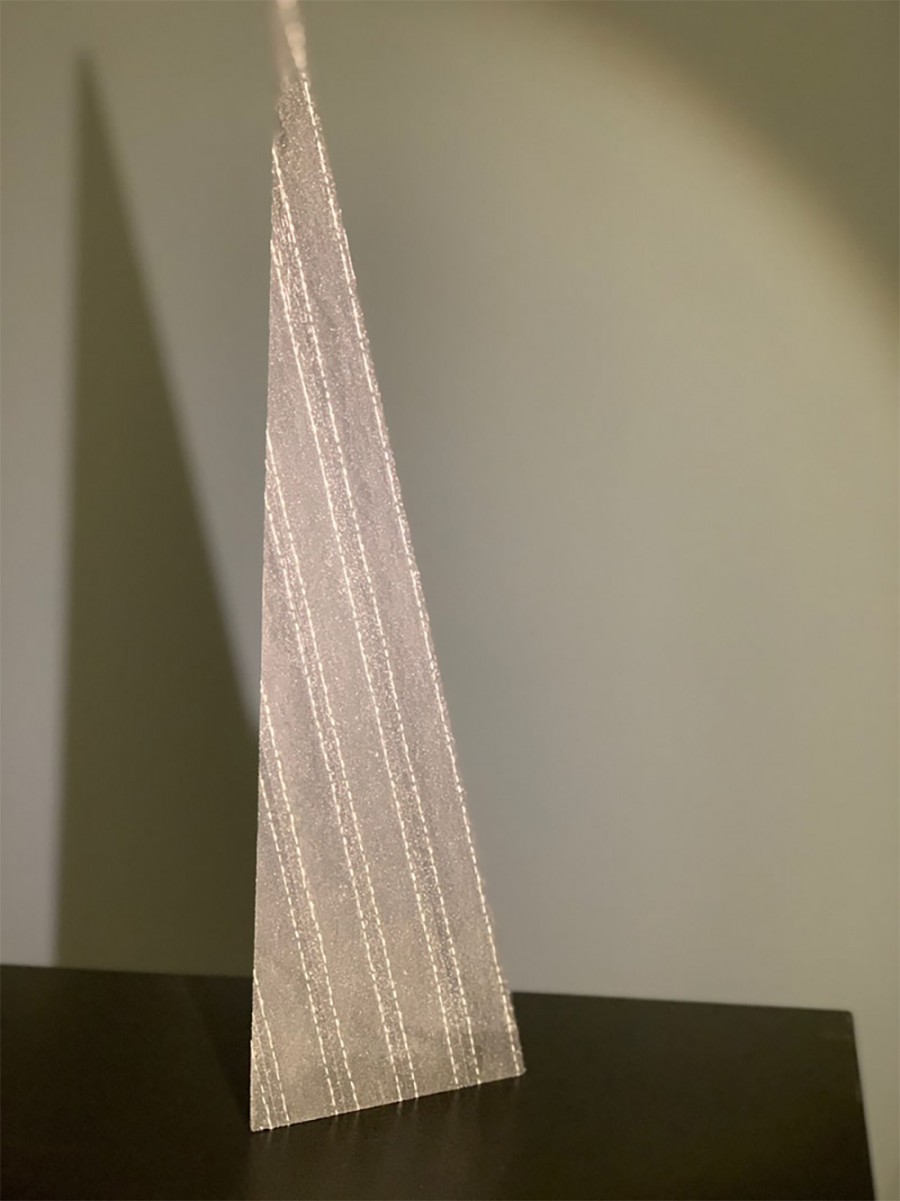

<SIC 기술로 탄생한 캐비닛 소재의 샘플이다. MDF와 글라스 파이버, 그리고 카본 레이어로 구성된 이 캐비닛 소재의 레조넌스 특성은 이상적이다>

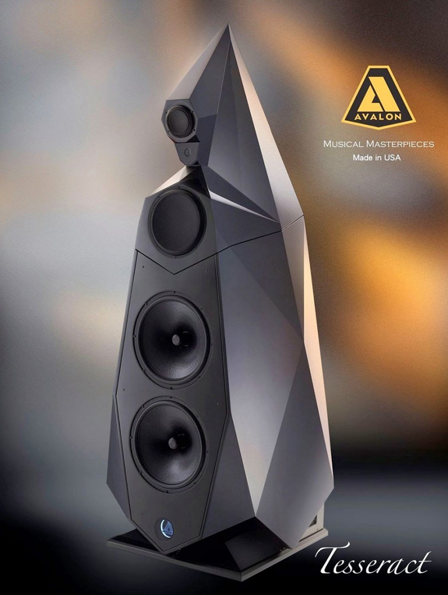

테서랙트는 93.5dB의 능률을 가지고 있다. 흔히 대형 스피커에서 능률을 끌어 올리는 것은 어려운 문제가 아니다. 테서랙트를 기준으로 설명하자면 15인치 우퍼가 무려 4발이나 장착되어 있다. 15인치 쿼드러풀 우퍼는 근래 찾아보기 힘든 스펙이며 무시무시한 스펙이다. 이를테면 영화관과 같은 아주 넓은 장소에서도 쓰일 수 있는 스펙이다.
하지만 이런 스펙은 일반적인 가정용 스피커로 쓰이기엔 매우 부적절하다. 정말 상상할 수 없는 저음이지만 이 에너지를 가정에서 소화할 수 없기 때문이다. 이에 대한 아발론 어쿠스틱스의 해답은 Low Q(저음의 공진치)의 실현을 위한 아이소베릭 방식 설계한 것이다. 이를 정확히 아이소베릭 트랜스미션 라인 기술로 명명하였다.
테서랙트와 연결할 파워 앰프의 부담을 줄이기 위해 기본 바이-앰핑 방식의 세미-액티브 디자인이 채택되었다. 채널당 15인치 4발에 이르는 우퍼를 구동하기 위해 채널당 무려 3,200와츠의 파워 앰프를 사용한다.
리스닝 룸에 따라 저음을 통제하기 위해 마스터 게인을 조절해 최대 +/- 2.5dB 범위에서 설정할 수 있으며 연결되는 파워 앰프와 베이스 모듈에 탑재된 3,200와츠의 파워 앰프의 게인 매칭을 위해 별도의 측정도 아주 쉽게 할 수 있다.
테서랙트에 포함된 오토매틱 시그널 센싱 기술과 게인 매칭 기술 덕분이다.
이를 통해 말도 안 될 정도로 과한 스펙이지만 가정에서 우리의 상상력을 뛰어 넘는 엄청난 저역 에너지를 완벽하게 통제할 수 있게 되었다. 경쟁 가능한 타사 스피커에서는 절대 찾아볼 수 없는 하이-테크놀러지이다.
15인치 쿼드러풀 우퍼 시스템과 이상적인 주파수 연결감과 능률을 매칭시키기 위해 미드/우퍼 드라이버는 11인치 세라믹 드라이버가 사용되어 있다. 여기서 정말 중요한 드라이버 어레이 디자인이 적용되는데 그것이 바로 Underhung 디자인이다.
이건 테서랙트가 가장 중요하게 여기는 디자인으로써 시간축 정합을 위한 디자인으로 고역/중역 모듈과 11인치 세라믹 드라이버간의 타임 딜레이를 줄이기 위한 어쿠스틱 디자인 및 시각적인 디자인이다. Underhung이란 주걱턱을 의미하는데 각 드라이버간의 재생음의 시작은 드라이버의 콘이 아닌 보이스코일이기 때문에 11인치 세라믹 우퍼가 더 앞으로 포진할 수 밖에 없다.
문젠 이런 문제를 간과하는 메이커가 많고 그들은 전부 이런 문제에서 벗어날 수 밖에 없으며 시간축이라는 딜레마에서 벗어나지 못한다.
그리고 놀랍게도 미드레인지 드라이버는 4.5인치의 세라믹 드라이버가 채용되고 있다. 7인치가 아닌 4.5인치의 선택은 그만큼 빠른 스피드, 다르게 설명해 빠른고 정확한 응답 성능을 확보하기 위한 디자인이라고 생각하면 편하다. 또한 7인치 세라믹 드라이버의 경우 재생 주파수 특성과 맞물려 레조넌스를 완전히 억제하는 일은 쉽지 않다.
오디오파일 중에 이런 공명 특성으로 인해 세라믹 미드레인지를 기피하는 사람들도 적지 않은데 아발론 어쿠스틱스는 이 문제를 인지하고 완벽에 가까운 해결책을 위해 4.5인치 드라이버를 선택했을 것으로 보인다.
그리고 0.78인치 다이아몬드 트위터와의 시간축 정합을 위해 4.5인치 세라믹 드라이버 역시 Underhung 기술을 적용하고 있으며 시각적으로도 이 차이를 명확하게 구분할 수 있다. 0.78인치의 다이아몬드의 채용은 아발론 어쿠스틱이 가장 중요하게 생각하는 Off-Axis에서의 특성을 극단적으로 끌어 올리기 위한 것으로 보인다.
하지만 상대적으로 1인치나 1.25인치 다이아몬드 트위터에 비해 에너지의 리니어리티(청감적으로 힘과 연관이 깊다)가 부족한 물리적인 특징은 어쩔 수 없다. 하지만 그런 문제를 인지 못하는 아발론 어쿠스틱스가 아니다.

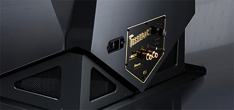

<아이소베린 트랜스미션으로 구성된 15인치 우퍼 4발은 3,200와츠의 파워 앰프로 세미-액티브로 구성된다. 리스닝 룸에 따라 조작이 필요한 많은 것에 대응하는 후면 패널>
