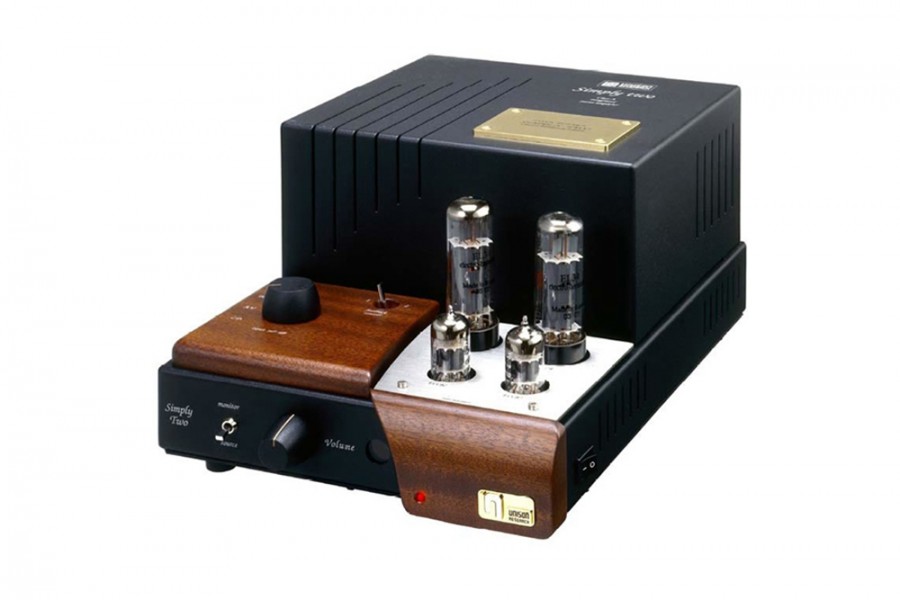

▲ Unison Research의 베스트셀러, Simply Two(심플리 투) 인티앰프
이탈리아 유니슨 리서치(Unison Research)의 대표 베스트셀러는 지금은 단종된 심플리 투(Simply Two)다. 1995년에 처음 출시된 이후 2012년 애니버서리 모델까지 포함해 전세계적으로 선풍적인 인기를 모았다. 내부저항이 높은 5극관 EL34를 싱글 구동한다는 파격적인 발상과 독보적인 따뜻한 음색, 원목과 스테인레스 스틸을 조합한 감각적인 디자인이 맞물린 결과였다. 필자 역시 심플리 투 애니버서리 모델을 과거 1년 넘게 쓰면서 행복한 오디오 생활을 했었다.

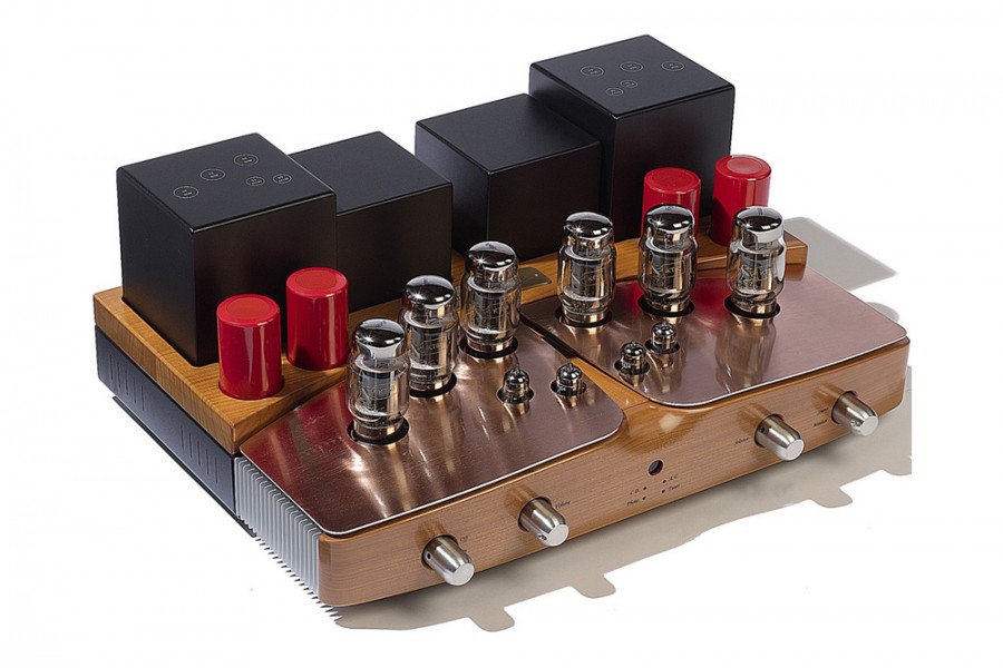

▲ Unison Research Performance 25th Anniversary 진공관 인티앰프
이번 시청기는 퍼포먼스 애니버서리(Performance Anniversary)다. 1987년 설립된 유니슨 리서치가 2012년 설립 25주년을 맞아 대대적인 기념 모델들을 내놓았는데 그 중 하나가 이번  퍼포먼스 애니버서리다. 필자가 썼던 심플리 투 애니버서리 역시 이 때 나왔다. 현행 트라이오드 25는 유니슨 리서치 최초의 인티앰프인 트라이오드 20(Triode 20)의 후계기로 이 해 탄생했다.

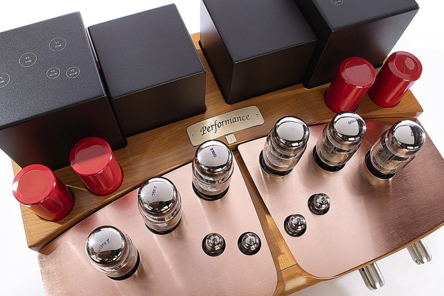

퍼포먼스 애니버서리는 일종의 한정판이다. ‘애니버서리’ 이름에 걸맞게 곳곳에 업그레이드 손길이 베풀어졌다. 외모적으로 가장 눈에 띄는 변화는 상판 플레이트의 재질이 스테인리스 스틸에서 브론즈(청동)로 바뀌었다는 것. 플레이트는 진공관의 뜨거운 열과 마이크로포닉 노이즈로부터 원목 섀시와 내부 회로를 보호한다는 점에서 그 역할이 작지 않다.

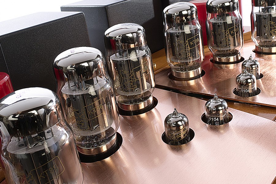

소리에 결정적 영향을 미치는 진공관과 출력 트랜스도 업그레이드됐다. 출력관(KT88)과 전압증폭관(12AX7), 드라이브관(12AU7) 모두 골드 라이온(Gold Lion) 프리미엄 복각 진공관으로 바뀌었다. 1957년에 나온 오리지널 골드 라이온 KT88은 ‘출력관의 제왕’(King of Power Tubes)이라고 불렸을 정도로 뛰어난 음질을 선사한 명관이다.
처음 접한 퍼포먼스 애니버서리는 그 큼지막한 덩치와 와인빛이 도는 브론즈 플레이트, 여기에 총 10개의 크고 작은 진공관이 어울려 독특한 아우라를 뽐냈다. 하여간 유니슨 리서치는 원목과 메탈과 진공관을 배합하는 데는 도가 튼 제작사다. 전면 패널에 붙은 스테인레스 스틸 재질의 노브 돌리는 맛도 기막히다.

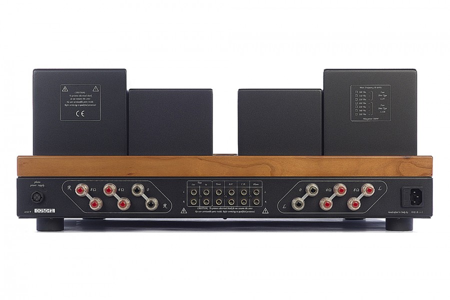

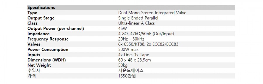

섀시는 좌우 길이가 60cm에 이를 정도로 보통의 풀사이즈 앰프보다 넓다. 높이는 23.5cm, 안길이는 48cm, 무게는 50kg. 전면에는 입력선택 노브와 볼륨 노브, 리모컨 센서 등이 장착됐는데, 볼륨은 일본 알프스(ALPS)의 RK27 전동볼륨을 쓰고 있다. 묵직한 리모컨도 기본 제공된다. 후면을 보면 4조의 라인 입력단과 1개의 테이프 입력단을 갖췄으며 모두 RCA 단자다. 바이와이어링을 지원하는 스피커 커넥터는 4옴과 8옴 스피커를 선택해서 연결할 수 있다.
상판을 보면 퍼포먼스 애니버서리의 또다른 특징을 알 수 있다. 좌우채널이 완벽히 대칭 형태를 갖춘 것이다. 이는 진공관 뿐만 아니라 상판에 노출된 전원트랜스(안쪽 2개)와 출력트랜스(바깥쪽), 파워 커패시터가 모두 그러하다. 내부 PCB 설계도 듀얼 모노 형태를 취했다. 좌우채널의 편차를 줄이는 것이야말로 스테레오 재생의 기본이라는 점에서 이는 격하게 환영할 만하다.
이제 차분히 설계 디자인을 음미해보자. 퍼포먼스 애니버서리는 기본적으로 빔관 KT88 3개를 병렬(parallel) 연결해 한꺼번에 싱글 구동하는(single-ended) 클래스A 앰프다. 출력은 40W. 싱글 구동은 푸시풀과 달리 출력트랜스를 포화시킬 위험이 크기 때문에 고도의 제작기술이 필요한데 유니슨 리서치는 직접 코일을 감아 출력트랜스를 만들고 있다. 진공관 앰프의 대역폭(bandwidth)도 사실상 이 출력트랜스가 결정적 역할을 한다.
필자가 가장 주목하는 것은 4극 빔관인 KT88을 3결 접속의 하나인 울트라리니어(Ultralinear) 모드로 쓴다는 것. 잘 아시는 대로 3극 접속(triode)은 4극 빔관이나 5극관의 내부 전극을 3개만 이용, 사실상 3극관처럼 활용하는 출력관 결속 방법이다. 흔히 트라이오드 모드를 선택할 때 출력은 줄어들지만 소릿결이 나긋나긋해지고 섬세해지는 것은 빔관이나 5극관의 높은 내부저항이 3극관처럼 낮아진 이유가 가장 크다.
울트라리니어 모드는 3극 접속의 하나이지만 차이가 있다. 3극 접속은 스크린 그리드(빔관,  5극관)를 플레이트에, 서프레스 그리드(5극관)를 캐소드에 접속시킨다. 이에 비해 울트라리니어 접속은 스크린 그리드와 플레이트를 연결할 때 출력트랜스의 1차 코일을 거치도록 한다. 이렇게 되면 출력트랜스의 승압 효과를 볼 수 있어서 3극 접속에 비해 보다 많은 출력을 뽑아낼 수 있다. 빔관이나 5극관의 출력을 어느 정도 유지하면서도 3극관의 왜곡 없는 음을 얻을 수 있다고 해서 ‘울트라 리니어’다.
