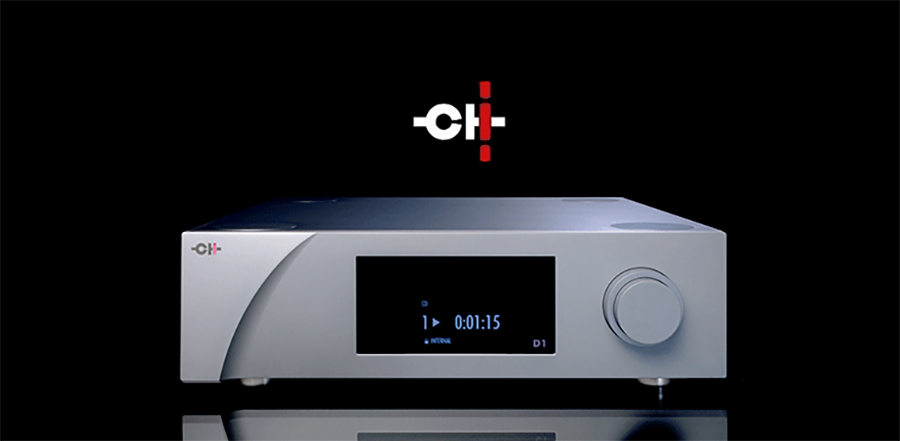

D1은 SACD재생을 기본 특성으로 해서 풀 모듈 방식의 입체적 구성이 가능하도록 설계된 전천후 플레이어이다. 연동 메커니즘과 인터페이스 등으로 보아 자사의 DAC 겸 콘트롤러인 C1과 페어매칭을 전제로 설계되었지만, 디폴드 구성을 기본으로 해서 다양한 오디오출력 모듈을 슬롯방식 옵션으로 선택할 수 있도록 설계되어 있어서 DAC 보드의 선택 여부에 따라 트랜스포트로도 독립 플레이어로도 트랜스폼이 가능하다. 이 점은 C1의 설계컨셉과 동일선상에 있다. 이에 따라 스테레오와 멀티채널 전 방위에 걸쳐 순수 디지털 플레이어 기능을 수행한다. 대략 3000만원대 중반을 넘어서는 이 제품에는 그 만큼의 기술과 물량이 유감없이 발휘되어 있다.

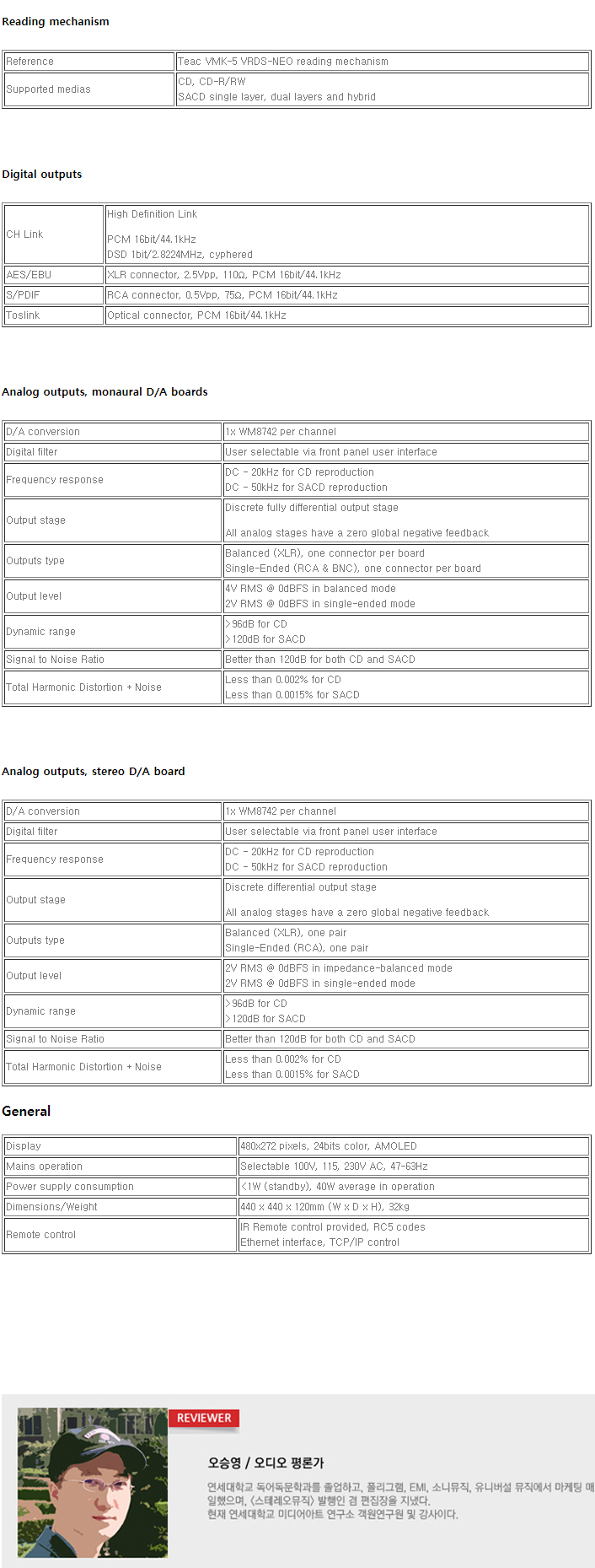

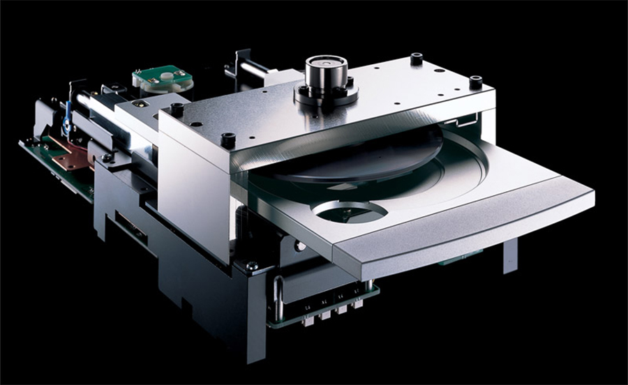

픽업과 트레이 어셈블리는 에소테릭의 최상위 라인업인 VRDS Neo의 신제품 VMK-5를 사용했다. 에소테릭의 X-5에 사용된 본 메커니즘은 VRDS 방식의 정점에 있는 제품으로, CD의 4.5배 속도로 회전을 하며 트레이싱을 해야 하는 SACD의 재생에 특화된 뛰어난 안정성의 트레이 어셈블리이다. 이러한 물리적 방진 설계는 디스크로부터의 에러없는 데이터 스트리밍으로 대부분의 오디오파일로부터 절대적인 지지를 받아 왔다. 특히 본 어셈블리를 사용하면서도 CH 프리시전은 트레이의 진동방지 메커니즘과 빔의 트래킹 방식을 제외하고는 자사고유 방식에 통합시켜 새롭게 설계되었는데, 자사에서 개발한 지터 초저감회로인 VXCO(Voltage Controlled Crystal Oscillator)를 기반으로 하는 클록을 사용해서 VMK-5에 있는 내부 콘트롤 보드는 본 VXCO의 통제를 받아 슬레이브 모드로 작동하도록 제작되었다.

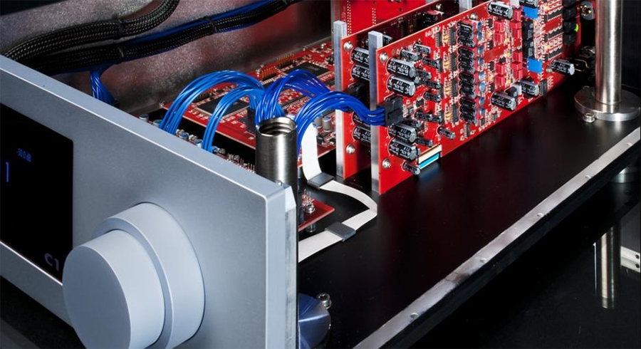

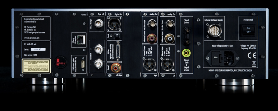

전술했듯이 본 제품에 적용된 고유의 풀 모듈 방식 구성은 슬롯형태의 선택적 보드를 통해 커스터마이징이 가능한데, 공장출고시인 디폴트 상태는 이더넷 포트와 펌웨어 업그레이용 USB포트를 포함하는 ‘콘트롤’ 보드와 4개의 디지털 출력(AES/EBU, S/PDIF, Toslink 및 CH link)을 포함하는 ‘디지털 아웃’ 보드가 기본으로 제공된다. 참고로 CH link는 C1과의 전용 접속을 통해 고속으로 PCM신호를 처리하는 동사고유의 DSD 전송용 28핀 링크이다. 이런 기본 슬롯 이외에 사용자에 따라 다양한 추가 옵션을 구성할 수 있는데, 우선 좌우 페어 구성된 스테레오 ‘아날로그 아웃’슬롯은 밸런스와 언밸런스 두 가지 출력을 제공하고 있어서, 사용자에 따라서는 이 슬롯을 세 개 추가하면 멀티채널 SACD 플레이어로 활용할 수 있다.
또한 모노 아날로그 보드가 제공되는데 이 보드를 두 개 사용해서 듀얼모노랄 구성을 하면, 채널별로 독립된 디스크리트 방식으로 출력해서 고품질의 아날로그 전용 플레이어로 사용할 수 있다. 클록 싱크로 보드는 한 개의 BNC입력과 두 개의 BNC 출력을 제공한다. 이외에 뒷패널의 우측으로 파워 스위치와 인렛, 그리고 전용 파워서플라이인 X1을 연결할 수 있는 19핀 슬롯이 위치한다.

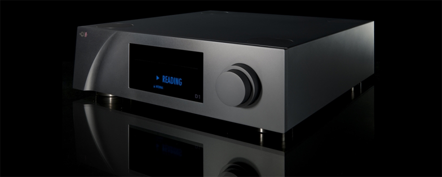

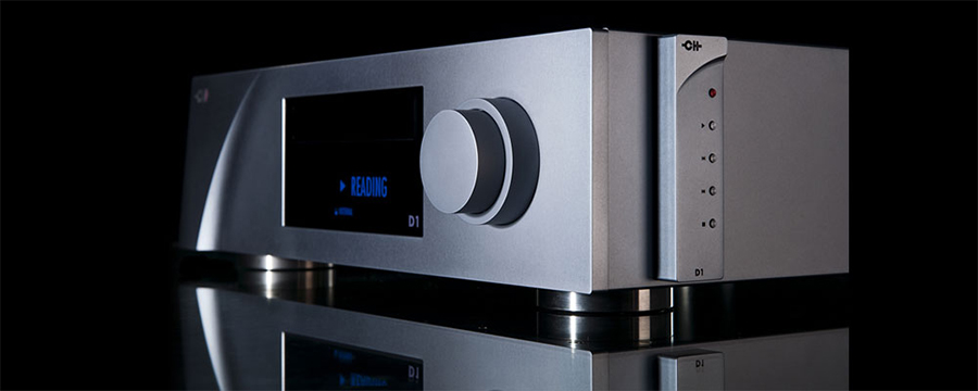

D1의 전면 패널은 C1과의 디자인 일체화 컨셉의 일환으로 중앙 패널 상단에 있는 트레이 슬롯을 제외하고는 동일한 레이아웃으로 제작되어 있다. 좌측으로 과감한 호를 그리며 일종의 스커트처럼 깎아 내려간 디자인은 자세히 보면 안쪽으로 깎은 게 아니라 전면방향으로 돌출이 되어 있다. 용접을 해서 부착을 했을 가능성은 낮고 앞쪽 패널에서부터 깍아들어가서 이런 모양을 만들어 낸 것으로 보이는, 꽤나 터프하고 과감한 디자인이다.
우측에 있는 대형 노브는 서로 다른 기능을 하는 두 개의 노브가 듀얼 컨센트릭 방식으로 배치되어 있다. 앞으로 돌출되어 있는 중앙 노브는 트레이를 작동시키고 플레이하는 기능을 하며, 패널에 밀착되어 있는 뒤쪽 노브는 선곡 기능을 한다. 하지만, 대부분의 CD 플레이어의 경우처럼 이 노브를 직접 조작할 일은 많지 않고 리모콘을 통해 조작을 하게 될 것으로 보인다. C1의 경우에 설명된 바, 본 리모콘은 재기 넘치게도 자석을 내장해서 섀시의 어느 곳이나 혹은 금속으로 된 곳에 자유자재로 부착할 수 있어서 좋다. 디폴트 상태로는 플레이와 정지, 전후간 트랙 이동 등의 기본 기능만을 제공하고 있지만, 리모콘 또한 사용자의 요청에 의해 기능을 추가해서 공급 가능한 것으로 되어 있다.
중앙에 있는 고해상도 아몰레드 디스플레이의 존재감은 앰프의 경우와 조금 다른 느낌으로(파워앰프 A1의 에스컬레이션 방식 레벨미터의 색감은 매우 강렬하다) 정갈하고 선명한 블루톤으로 연주정보와 상태를 모니터 해준다. 도트 매트릭스 방식 480x272 픽셀의 24비트로 출력되는 고품질의 아몰레드 디스플레이는 보는 이에게 교감을 불러일으키는 수준의 즐거움을 준다.
처음 CH 프리시전 제품의 디자인을 보고 ‘거칠고 무표정한 인상’ 이라고 한 적이 있다. 회색 톤의 마치 실험용 기기와 같은 첫 인상에서 그런 느낌을 받는다. 하지만 전원이 들어오고 메시지가 모니터되기 시작하면, 대단히 정교한 로봇이 깨어나는 듯한 인상을 받기 시작하고 음악이 연주된 지 얼마 지나지 않아 정적 속의 미세한 전율이 전신을 타고 짧게 스쳐간다. 고도의 집중력과 강렬한 색채감이 보는 이를 사로잡는다. 이 단순하고 표정없는 곳에서 대단히 화려한 일들이 생겨나기 시작한다.

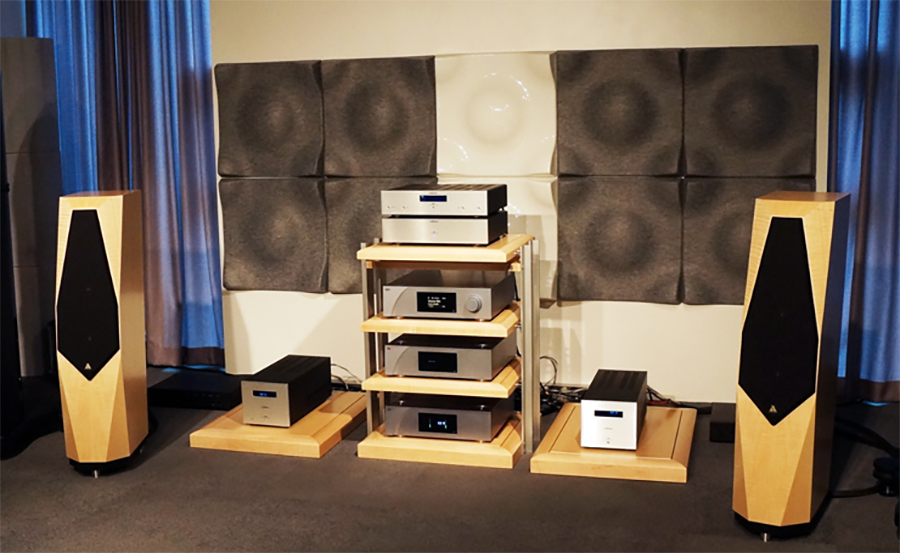

본 제품의 시청은 디자인&오디오 시청실에서 아발론의 콤파스, CH 프리시전의 A1 파워앰프와 동사의 전용 케이블로 연결해서 진행했는데, 본 시청기는 C1을 시청하면서 전체 A1과 D1과의 시스템 시청을 한 결과임을 감안해서 참고할 것을 권하고자 한다. 동일한 시스템의 시청으로부터 개별 기기의 시청기를 작성하다 보니 시청곡을 놓고서는 다소간의 한계가 있어서 향후 개별 시청의 기회가 필요해 보인다. 이에 따라 시청곡들에 대한 시청기는 지난 C1의 시청시 CD를 통해 시청한 곡들의 시청기와 동일하게 작성되어 있음을 밝힌다.
이 조합에서 만들어지는 사운드를 재고해본다면, 기본적으로 매우 정숙하다. 시그널의 시작이 되는 D1의 인슐레이팅 메커니즘과 픽업 트레이싱은 단연 최고 수준이다. 그 다음으로 자사가 트레이 메커니즘 속까지 개입한 개조 수준의 VXCO기반 클록 방식은 뛰어난 템포와 안정적인 리듬 구성, 그리고 대단히 자연스러운 프레젠테이션을 보여준다. 한 편으로 미세한 음영의 변화가 섬세하고 극명하게 감지되는 장면 등은 다른 기기에서 느끼지 못한 독특한 재생 장면이다. 이 점을 제외한다면 필자가 아는 조합 중에서 첼로의 프리-파워 구성을 했을 때의 느낌과 유사하다는 인상을 받았는데, 이는 플레이어가 어떤 제품이냐에 따라 많이 좌우되는 상황이라서 앰프에 한정한 얘기가 되겠다. 디지털 스트리밍의 경우와 비교하자면 D1을 통해서 듣는 경우가 전원부의 용량이 늘어난 앰프로 듣는 것처럼 여유있고 대역이 확장된 느낌을 받는다. 세밀한 표현이 좋지만 좀더 유연하고 자연스러워져 있다. 반대로 생각해보면 파일 재생의 경우에 고음 끝에서 약간의 자극이 있었다고도 할 수 있다.
