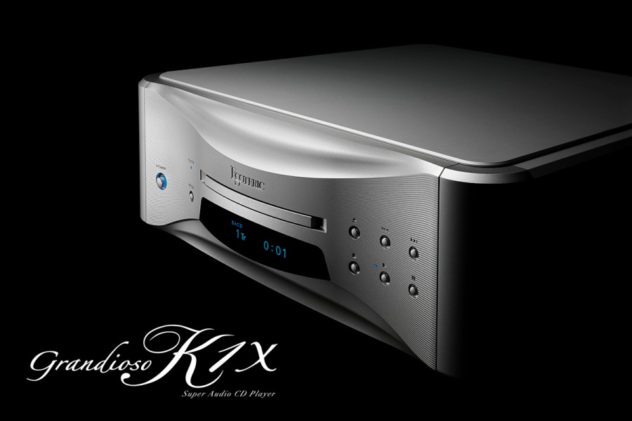

[소개] 에소테릭 SACD 플레이어 그란디오소 K1X > 리뷰
Esoteric | [소개] 에소테릭 SACD 플레이어 그란디오소 K1X
사람과 음악을 연결하는 두 개의 혁신, VRDS-ATLAS, Master Sound Discrete DAC. 그란디오소의 일체형 SACD 플레이어 K1X를 소개합니다.
