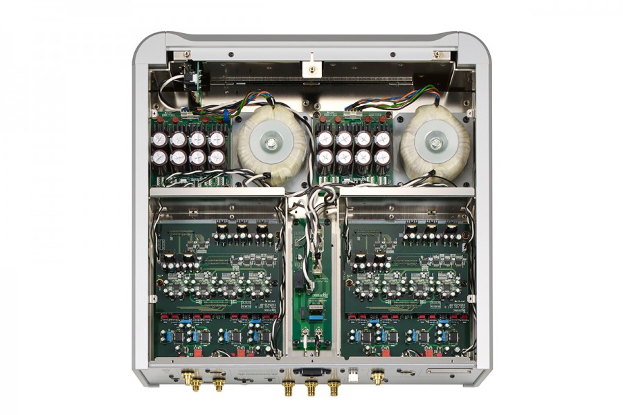

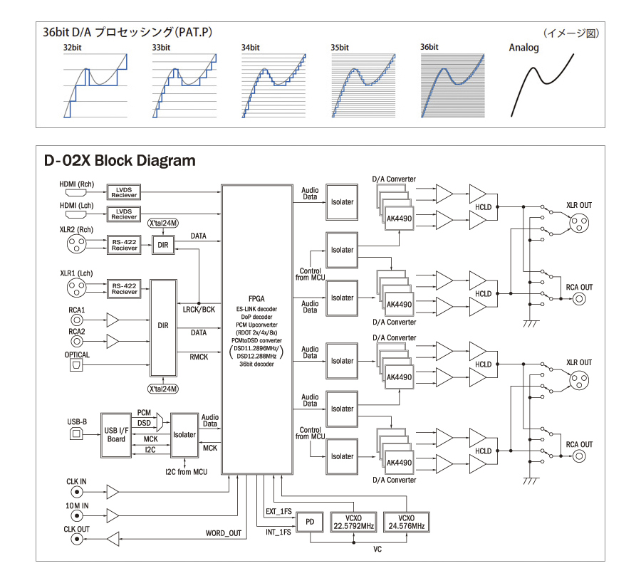

에소테릭(Esoteric)의 D-02X는 완전히 새롭게 설계한 회로를 탑재한 D/A 컨버터입니다. D-02X는 모든 회로 구성요소를 새롭게 설계하여 에소테릭의 최상위 기종인 모노블럭 D/A 컨버터 그란디오소 D1(Grandioso D1)의 설계를 이어받아 타협 없는 성능을 제공합니다. 4개의 독립적인 트로이달 전원회로 구성(디지털 회로, 클럭회로, L/R 아날로그 회로)은 상위기종을 이어받으면서도 각 회로 구성요소 및 패턴을 대폭 수정하였습니다.
특히, 핵심이 되는 D/A 회로는 기존에 비해 2배 이상의 물량을 투입하여 채널당 차동 16회로(32 출력)을 제공. 규모면에서 그란디오소 D1의 수준을 달성하였습니다. 기능면에서는 ES-LINK4 전송, 36bit D/A 프로세싱, 그란디오소 C1(Grandioso C1) 프리앰프에서 높은 평가를 받은 라인 버퍼기술인 에소테릭 HCLD(Esoteric HCLD)를 채용하였습니다. 또한 파일 재생의 경우 DSD 11.2MHz 지원 등 고해상도 재생에 대한 지원이 업그레이드되어 더욱 향상된 음악재생 능력을 제공합니다.
소리의 질감이 돋보이는 36bit 프로세싱 해상도
D-02X는 아사히전자의 32bit 프리미엄 DAC AK4490를 탑재했으며, 스테레오로 총 32회로(채널당 16회로)를 조합한 압도적인 선형성과 저 노이즈를 실현하였습니다. DSD 신호의 직접 처리 외에 PCM 신호를 36bit 해상도로 아날로그 변환하는 36bit D/A 프로세싱 알고리즘을 채용하여 치밀하고 부드러운 질감과 고해상도를 양립하였습니다.

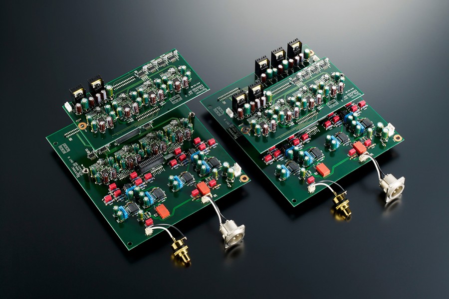

독자적인 전류전송의 향상된 출력 버퍼 회로, ESOTERIC-HCLD
전류 전송을 향상시키는 출력 버퍼회로 ESOTERIC-HCLD는 음악신호에 포함되는 광대한 다이내믹레인지를 부족함 없이 전달하는 아날로그 출력회로의 가장 중요한 부분은 전류 전송능력의 높이와 속도입니다. D-02X는 라인 드라이버로 극한의 성능을 추구하고 출력 버퍼 앰프회로에 압도적인 물량을 투입하여 전류 출력능력을 높이고, 응답속도를 나타내는 슬루율을 2,000V/μs라는 경이적인 능력을 자랑하는 고성능 소자를 채용하였습니다. 이 버퍼회로를 RCA 출력의 경우 4회로 출력, XLR은 핫/콜드마다 2번 사용하는 고급구성을 채용합니다. 순간적인 전류 공급능력을 극대화하여 음악의 리얼리티와 활력을 재현합니다.

오리지널 신호의 재생뿐만 아니라 PCM 디지털 신호를 2배, 4배, 8배로 상향 변환하는 기능을 갖추고 있습니다. 또한 독자적인 알고리즘을 통해 PCM 신호의 DSD 변환 기능을 제공하며 11.2MHz로 상향 변환합니다.

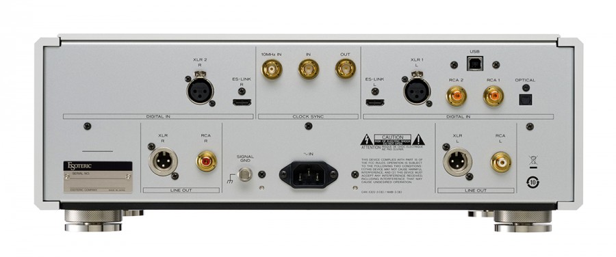

하이 샘플링 대응의 풍부한 디지털 입력
동축, 광 입력은 192kHz/24bit PCM, DSD 2.8MHz(DoP) 입력을 지원합니다. XLR × 2는 192kHz/48bit(ES-LINK3), 384kHz/24bit(Dual AES8Fs) 및 DSD 5.6MHz(DoP, Dual 모드) 등 하이 샘플링/하이 비트 입력을 지원합니다.

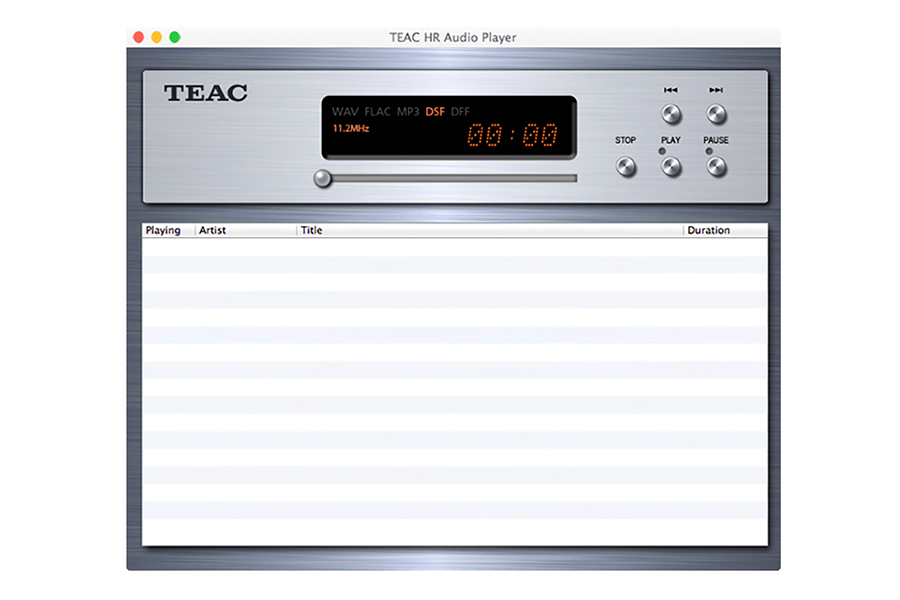

DSD 11.2MHz, PCM 384kHz/32bit, 비동기 전송 지원 USB
비동기 전송과 DSD 2.8MHz, 5.6MHz, 11.2MHz, PCM 384kHz/32bit를 지원하는 USB 입력을 제공합니다. 에소테릭이 제공하는 PC용 드라이버 소프트웨어를 사용하여 스튜디오 마스터 퀄리티의 소스를 고음질로 재생할 수 있습니다. 또한 DSD 파일을 PCM으로 변환하는 DSD 네이티브 재생이 가능합니다.

아날로그 음성출력
XLR/ESL-A: 1계통
RCA: 1계통
출력 임피던스: XLR(140Ω), RCA(60Ω)
최대 출력레벨(1kHz, PCM 풀 스케일, 10kΩ 부하 시): XLR(5.0Vrms), RCA(2.5Vrms)
주파수 특성(192kHz PCM 신호 입력 시): 5Hz ~ 65kHz(-3dB)
S/N 비: 121dB(DSD 5.6MHz, 1KHz)
왜율(1kHz, D/A 컨버터 동작모드 M3 설정 시): 0.0007%(1kHz)
디지털 오디오입력
ES-LINK: 1계통
입력신호 형식: 리니어 PCM(ES-LINK4 포맷), 352.8kHz/384kHz, 48bit, DSD(ES-LINK4 포맷)
XLR: 1계통
입력레벨: 5.0Vp-p
입력 임피던스: 110Ω
입력신호 형식(듀얼 연결 시): 리니어 PCM(Dual AES 포맷), 32~384kHz/16~24bit, 리니어 PCM(ES-LINK3 포맷), 88.2~192kHz/48bit, DSD(ES-LINK1, ES-LINK2 포맷), 2.8MHz
입력신호 형식(싱글 연결 시): 리니어 PCM(AES/EBU 포맷), 32~192kHz/16~24bit, DSD(ES-LINK1, ES-LINK2 포맷), 2.8MHz
RCA: 2계통
입력레벨: 0.5Vp-p
입력 임피던스: 75Ω
입력신호 형식: 리니어 PCM(IEC60958 포맷), 32~192Hz/16~24bit
광 디지털: 1계통
입력레벨: -24 ~ -14.5dBm Peak
USB 단자: 1계통
입력신호 형식: 리니어 PCM 44.1~384kHz/16~32bit, DSD 2.8MHz, 5.6MHz, 11.2MHz
클럭출력: BNC 1계통
출력 레벨: TTL 레벨 상당(75Ω 부하 시)
출력 주파수: 44.1kHz, 88.2kHz, 176.4kHz, 48kHz, 96kHz, 192kHz, 22.5792MHz, 24.576MHz(± 10ppm)
클럭입력: BNC 2계통(WORD IN, 10MHz IN)
입력 임피던스: CLOCK IN 75Ω, 10MHz IN 50Ω
입력 주파수: CLOCK IN 44.1kHz, 88.2kHz, 176.4kHz, 48kHz, 96kHz, 192kHz, 22.5792MHz, 24.576MHz(± 10ppm), 10MHz IN 10MHz(± 10ppm)
입력레벨: 사인파 0.5~1.0Vrms
