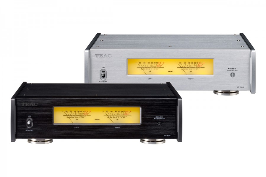

티악(Teac)의 파워앰프 신제품 AP-505는 컴팩트한 크기면서도 실용 최대 출력으로 스테레오/바이 앰프 130W+130W(4Ω), 브릿지 모드 250W(8Ω)의 고출력을 제공합니다.
파워앰프 부에는 네덜란드 하이펙스(Hypex)의 N코어(Ncore)를 티악의 음질튜닝을 거쳐 전용 설계 모듈로 탑재합니다. 모드 전환은 스테레오 동작 외에도 우퍼와 트위터를 독립적으로 구동하는 바이앰프 연결, 고출력 브릿지(BTL) 연결을 지원하여 다양한 환경에 대응합니다.
알루미늄 재질의 견고한 스틸섀시는 고급스러움을 더했으며, 오디오 기기의 존재감을 나타내는 대형 레벨미터를 탑재합니다. 또한 3점 지지 방식의 핀 포인트 풋을 통해 소리의 윤곽을 두드러지게 하며 높은 분해능과 음상 정위를 실현하였습니다.

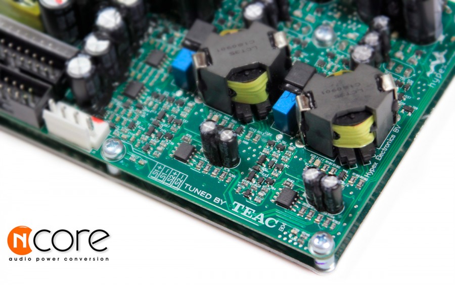

전용 튜닝의 하이펙스 N코어(Hypex Ncore)
파워앰프 모듈로 고효율과 고음질을 양립한 하이펙스 N코어를 채용하여, 컴팩트한 크기에도 130W+130W, 브릿지 모드에서 250W의 고출력을 실현하였습니다. AP-505에 탑재된 N코어는 티악의 튜닝을 거친 전용설계 모듈로 섬세한 피아니시모로부터 강력한 포르테 시모까지 원래의 음악표현을 손상시키지 않으면서 스피커를 드라이브합니다.

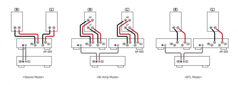

다양한 환경에 활용하는 3가지 모드

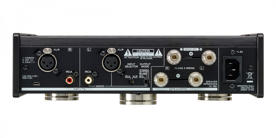

AP-505는 컴팩트한 오디오 시스템을 구축할 수 있으며 다양한 용도로 활용할 수 있는 3가지 모드를 제공합니다. 스테레오 모드 시 130W+130W 사용이 가능하며, 2대를 1세트로 사용하여 트위터와 우퍼를 독립적으로 구동하는 바이앰프 모드, 브릿지 모드에서 250W(모노)의 고출력 구동이 가능합니다. 다양한 모드를 제공하여 사용하는 스피커에 맞는 최적의 시스템을 구축할 수 있습니다.

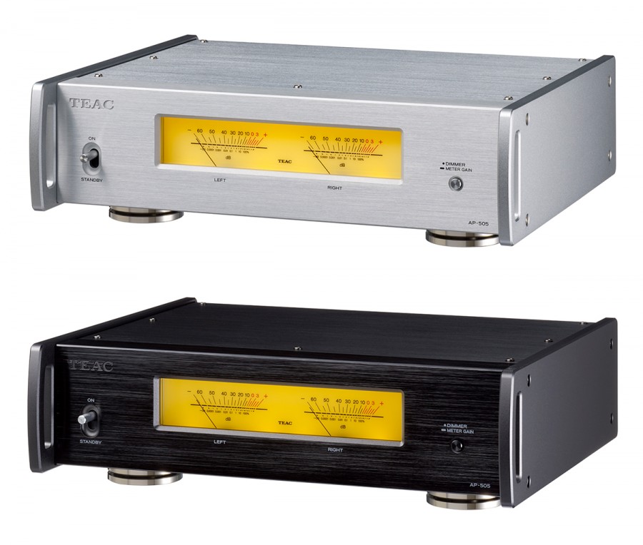

컴팩트한 크기, 고급스러움과 진성을 양립한 풀 메탈 섀시
전면 패널과 상단 및 사이드 패널에 알루미늄 재질에 스틸 섀시를 덮은 고급 케이스 디자인을 채용하였습니다. 무거운 부품 등을 통해 발생하는 물리적인 진동을 억제하여 모든 회로가 안정적으로 동작할 수 있는 섀시를 실현하였습니다. A4 크기의 컴팩트한 본체는 현대적인 인테리어에 잘 어울뿐만 아니라 PC-Fi 환경에서도 효율적인 배치가 가능합니다. 2대를 사용하는 바이앰프 또는 브릿지 연결 시에도 컴팩트 한 시스템 구성이 가능하며, 자유로운 청취환경을 제공합니다. 후면 스피커 단자는 케이블의 연결이 쉽도록 배치했으며, 작은 섀시임에도 굵은 스피커 케이블의 연결도 용이합니다.

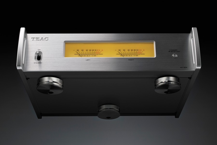

3점 지지 핀 포인트 풋
바닥에서 오는 진동의 영향을 받지 않고 안정된 본체의 지지를 가능하게 하는 3점 지지 핀 포인트 풋을 채용하였습니다. 각 다리 부에는 스파이크 모양의 풋 본체와 절구 모양의 접시를 가진 풋 기반이 일체화 된 티악의 오리지널 구조를 채용하였습니다. 핀 포인트로 본체를 지탱하여 진동이나 공진을 감소시키고, 중저역의 윤곽을 두드러지게 하여 분해능과 음상정위의 향상을 실현하였습니다.

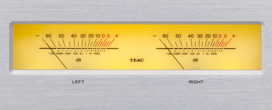

음악을 시각적으로 표현한 레벨미터
오디오 신호의 레벨에 맞춰 움직이는 2개의 레벨미터는 오디오 기기의 존재감을 보여주고 시각적으로 음악을 즐기는 것이 가능합니다. 4단계 밝기조절 뿐만 아니라 레벨 미터의 동작을 끄거나 감도를 높여 더욱 역동적인 움직임을 제공하는 등 사용자 정의로 사용할 수 있습니다. 또한 백라이트를 끄더라도 전원의 On/Off를 멀리서 확인할 수 있는 토글 전원 스위치를 채용하였습니다.

커넥터: AWG8 대응 나사식 단자 × 1조(금도금 바나나 플러그)
스피커 적합 임피던스: 4Ω~16Ω(스테레오, 바이앰프), 8Ω~16Ω(브릿지)
