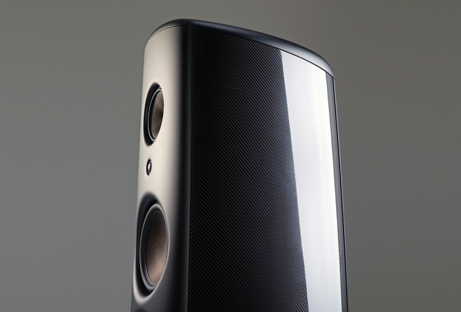

매지코 M6는 플래그십 플로어스탠딩 스피커로, 3웨이 5스피커 구성을 사용합니다. 매지코의 엔지니어링과 디자인 설계에 있어 새로운 결정체를 수립한 스피커라 할 수 있습니다. 지난 2014년 M-프로젝트(M-Porject)를 출시한 이후 아론 울프(Alon Wolf)와 그의 기술팀은 카본 사이드 패널 도입으로 비평가들의 극찬을 받은 획기적인 디자인을 발전시키기 위해 노력해왔습니다.
새로운 M6는 그 간의 노하우와 스피커 설계상의 두드러진 성장의 결과물입니다. 가장 주목할 만한 점은 최신 항공 소재와 기술을 사용한 ½” 탄소 섬유 소재의 6면의 모노코크 구조의 인클로저입니다. F-35 전투기의 표면과 동일한 이 제작공법은 구조상의 중량대비 강도를 60배로 증가시키면서 전체 무게는 50% 감소시키고 내부 크기의 변화없이 외관 크기를 30% 감소시켰습니다. 곡면의 내외부 벽면은 내부의 정재파를 최소화하고 외부의 회절현상을 제거해줍니다.
▲ 매지코 플래그십 스피커 M6

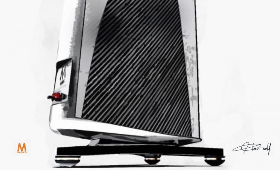

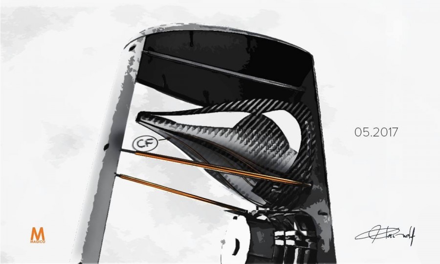

▲ 매지코 M6 스케치(by Alon Wolf) #1
▲ 매지코 M6 스케치(by Alon Wolf) #2

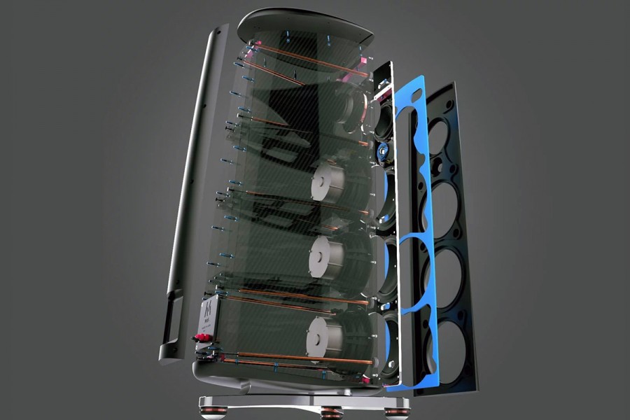

매지코 고유의 기술인 탄소 섬유로 만든 혼 모양의 서브 인클로저에 미드레인지 드라이버를 내장하고 있으며 방대한 양의 내부 댐핑 소재의 필요없이 내부 정재파를 확산시켜주는 매우 견고하지만 이상적으로 댐핑처리가 되어있습니다.
▲ 매지코 M6 내부구조

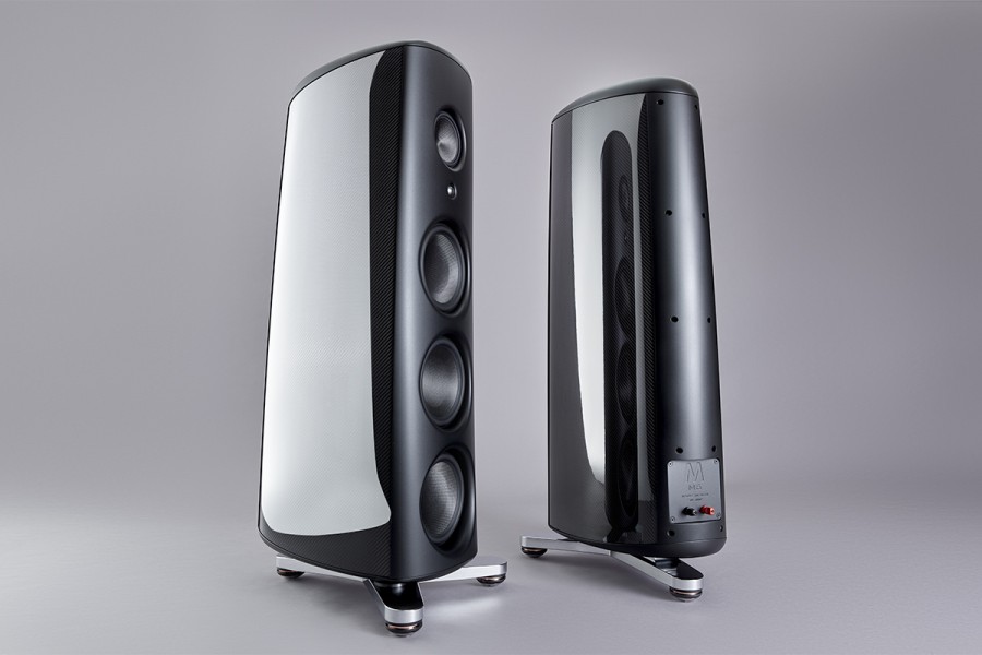

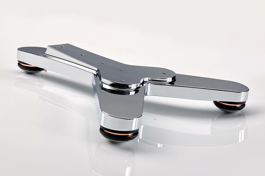

전면에 만들어진 배플은 5개 드라이버의 매끄러운 통합을 이끌어내며 전체적으로 고급스러운 외관을 제공합니다. 새롭게 디자인된 3점 지지 방식의 M-POD 베이스는 바닥에 안정적으로 놓일 수 있도록 완벽한 결합 플랫폼을 제공하고, M6가 마치 공중에 떠있는 것과 같은 느낌을 제공합니다.
▲ 매지코 M6에 함께 제공되는 M-Pod

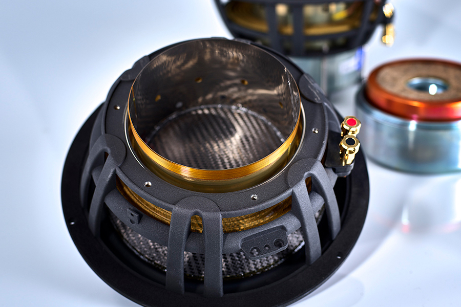

M6의 6인치 미드레인지 드라이버는 이전 모델들보다 30% 더 가볍고 300% 더 단단한 매지코의 뛰어난 나노 그래핀 기반의 콘 소재를 특징으로 합니다. 이 드라이버는 네오디뮴 기반의 구동 시스템을 사용하여 15mm 공극 내에서 매우 안정적인 1.7 테슬라의 자기장의 이중 자석 구조를 특징으로 합니다. 미드레인지 드라이버는 매우 높은 감도에서 +/-6mm의 안정된 편위 능력과 120dB/1M의 왜곡 없는 재생 능력을 보여줍니다.
▲ M6는 XG 나노그래핀 소재의 미드레인지, 베이스 드라이버를 탑재합니다.
깊이 있고 파워풀 하면서도 정확한 저역대는 다중 탄소와 나노그래핀을 사용하는 3개의 10.5인치 베이스 드라이버를 탑재함으로 가능합니다. 정밀 가공된 부품과 육중한 네오디뮴 SD 자기 시스템을 탑재하여 구동 시스템의 철제 부품에서 발생되는 와상전류(소용돌이 전류)를 최소화하기 위해 엄청난 엔지니어들의 노력이 필요 했습니다. 이런 획기적인 설계의 특징으로 20% 미만에 그치고 있는 업계 표준과 비교해볼 때 90%에 이르는 수치를 보여주며, 아무런 전자기 장애를 일으키지 않고 5인치짜리 퓨어 티타늄 보이스코일을 1인치의 간격으로 움직이게 하여 깨끗하고 왜곡되지 않은 음압을 50Hz/1미터에서 120dB까지 재생해줍니다.

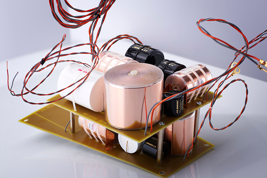

▲ 매지코 M6 크로스오버 네트워크
M6의 모든 드라이버는 독일 문도르프사의 최신 부품으로 제작된 매지코만의 독창적인 엘립티컬 대칭구조의 크로스오버를 사용하여 음향적인 조화를 만들어냅니다. 각 주파수 신호의 분리는 위상의 선형성을 유지하고 상호변조 왜곡을 최소화하면서 주파수 대역폭을 극대화합니다. 각각의 드라이버의 성능은 최종단계에서 최신의 유한요소해석 시뮬레이션 시험장비를 활용하여 음향, 기기, 전자기 및 열 동작에 대한 여러 차례를 테스트를 거쳐 최적화되었습니다.

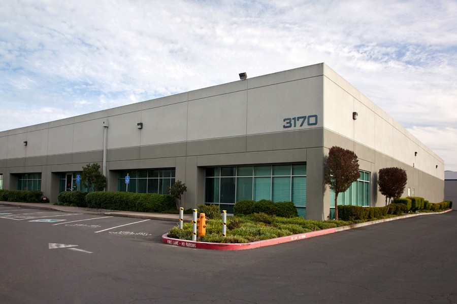

▲ 매지코 본사

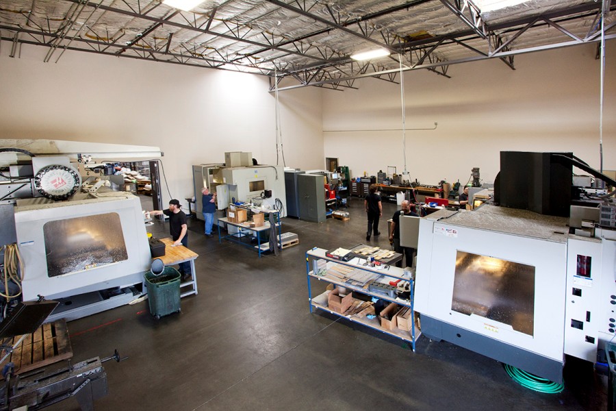

캘리포니아 주 헤이워드에 위치한 매지코의 2만 평방 피트 규모의 새로운 최첨단 캠퍼스에서는 고도로 숙련된 40여명의 장인, 기술자와 기계공을 고용하여 고도의 전문 기술을 바탕으로 아웃소싱없이 전체 제품을 직접 생산합니다.
한층 개선된 새 캠퍼스 내의 조립 공간과 워크 스테이션은 작업 흐름을 획기적으로 향상시켰으며, 현대적인 인프라와 결합하여 효율성을 최적화하고 모든 제품의 품질 관리를 향상시킵니다.
▲ 매지코 생산공장
