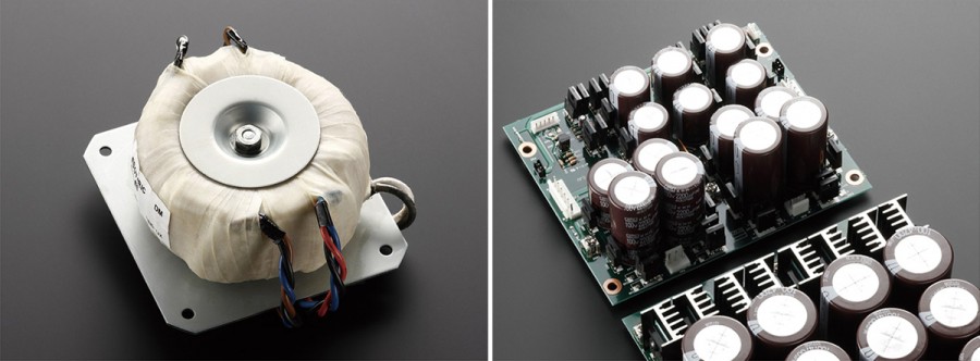

파워앰프의 핵심, 대용량 커스텀 전원 트랜스
S1의 뛰어난 파워 리니어리티를 결정짓는 요소는 강력한 전원부입니다. 특히 전원 트랜스는 앰프의 사운드 퀄리티를 결정 짓는 가장 중요한 요소이기도 합니다. ‘소리 좋은 앰프는 전원부가 좋다’는 확고한 신념 하에, 소재에서 코어 크기, 마운트 방법에 이르기까지 에소테릭의 노하우를 집결 한 커스텀 사양을 탑재합니다. 압도적인 파워를 지원하는 2,180VA의 대형 트로이달 코어 트랜스는 좌우 채널을 독립시켜 내부 5mm 강판 베이스에 마운트하여 한없이 순수한 음질을 추구합니다. 또한 베어 마운트 사양으로 미세한 음질의 열화에도 대비하였습니다. 전원부의 캐패시터는 채널당 4,700μF×3을 병렬로 듀얼 모노로 구성하였습니다. 충/방전 시간을 고속화하여 풀림 없는 음질을 추구합니다. 전원부 배선은 커넥터를 사용하지 않고 모든 두꺼운 케이블을 볼트로 연결하여 저 임피던스화 했습니다.

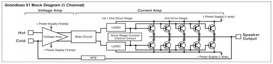

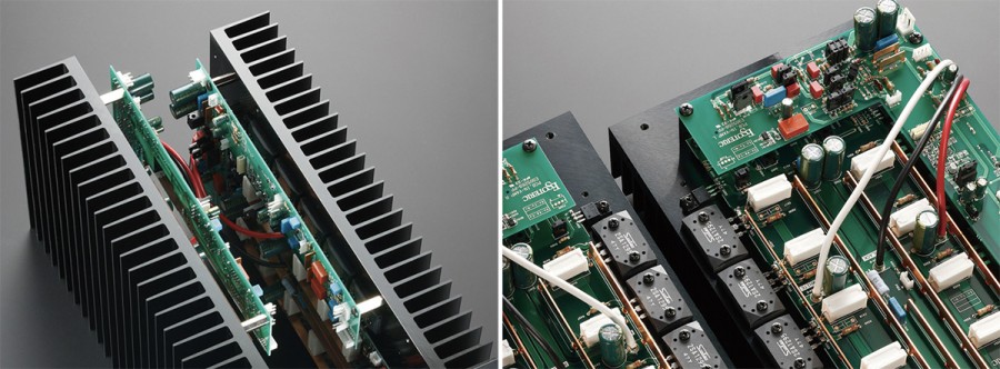

3단 달링턴 회로, 5패러렐·푸시-풀 구성
파워앰프 모듈은 바이폴라 LAPT 소자를 5패러렐·푸시-풀로 구성한 3단 달링턴 구성을 사용합니다. 바이폴라 소자의 뛰어난 고역 특성을 이끌어 내기 위해 병렬 수를 최대한 줄이고 심플한 증폭회로로 설계하였습니다. 증폭단의 부품 수를 최소화하고 고역 특성 열화의 원인이 되는 출력단의 코일을 없애는 등 신호경로를 순수하게 유지하면서 버스 바를 사용하는 등 내부 임피던스를 감소시키는 연구를 거듭하였습니다.
M1에 육박하는 스피커 구동력을 발휘하는 LIDSC 회로
모노블럭 M1의 성능을 희생하지 않는 스테레오 파워앰프를 완성시키기 위해 드라이브 단에서 최종 단의 출력 임피던스를 낮추고 전류 공급능력을 높이는 독자적인 LIDSC 회로를 채용하였습니다. 전원 전압에서 최대 진폭을 얻을 수 있어 왜곡을 줄여 스테레오 앰프에서 M1에 육박하는 스피커 구동능력을 제공합니다.
※ LIDSC = Low Impedance Drive Stage Coupling
부정적인 피드백을 최소화하여 역동적이고 자연스러운 음질 실현
증폭회로를 가능한 심플하게 설계하여 전단의 게인을 작게하여 부정적인 피드백을 최소화하고, 생동감 넘치고 자연스러운 음질을 실현하였습니다.
해상도를 비약적으로 향상시키는 독립 전원의 전압 증폭단
드라이브 단 (전류 증폭단)가 스피커에 공급하는 전력은 항상 격렬하게 변화하고 있습니다. 그 영향을 일절 받지 않도록 입력단에서 미약 한 신호를 받는 전압 증폭단(드라이브 단의 전단) 전용 트로이달 전원 트랜스와 전원회로를 장비합니다. 따라서 전단에 안정적인 전원이 확보되어 대편성의 풀 오케스트라의 클라이맥스에서도 각 악기의 섬세한 표현력과 해상도를 높이고 각 악기의 개성을 섬세하게 그려냅니다. 전압 증폭단과 드라이브 단은 케이블없이 직접 결합되어 증폭 손실을 최소화하고 있습니다.

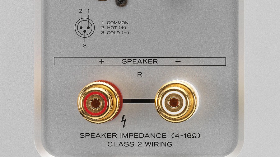

플래그십 모델에 어울리는 고급부품을 엄선하여 투입하였습니다. 높은 신뢰성과 성능을 자랑하는 XLR 입력단자와 에소테릭 오리지널 RCA 입력단자를 사용하였습니다. 스피커 터미널은 WBT의 WBT-0702Cu를 채용하였습니다. 또한 고역 특성이 뛰어난 저 임피던스의 전해 콘덴서, 트랜지스터, 고속 정류 노이즈가 적은 실리콘 카바이드(MUSES SiC) 쇼트 키 배리어 다이오드 등 특성을 반복된 청취 테스트로 완성하였습니다.
