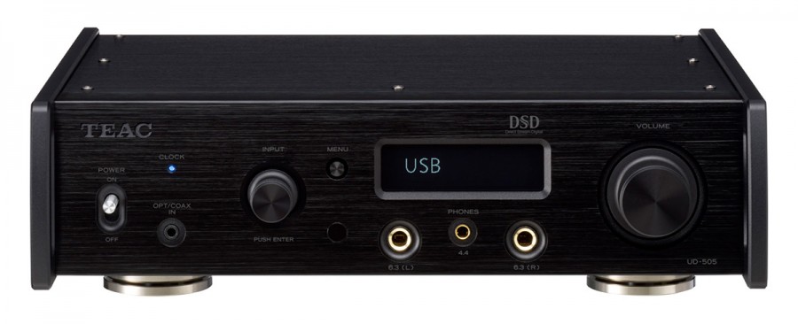

▲ 티악 USB DAC/헤드폰앰프 UD-505
필자의 즐거운 고민은 이때부터 시작됐다. 만약, ‘NT-505’와 ‘UD-505’ 중에서 하나를 선택한다면 무엇이 정답일까? 이는 두 제품이 모두 아사히카세이 ‘AK4497’ DAC 칩을 듀얼로 쓰고, 아날로그 출력단 및 전원부 설계까지 동일하기 때문이었다. 가격은 ‘NT-505’가 30만원 정도 비싸지만 네트워크 기능을 갖췄고, ‘UD-505’는 대신에 헤드폰 출력단자를 3개(6.3mm 2개, 4.4mm 1개. NT-505는 6.3mm 1개)나 갖췄다. 게다가 ‘UD-505’는 아날로그 RCA 입력이 가능해 전천후 프리앰프로 쓸 수 있는 점이 매력적이다.

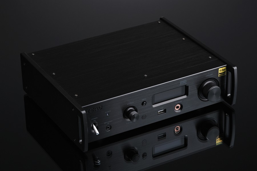

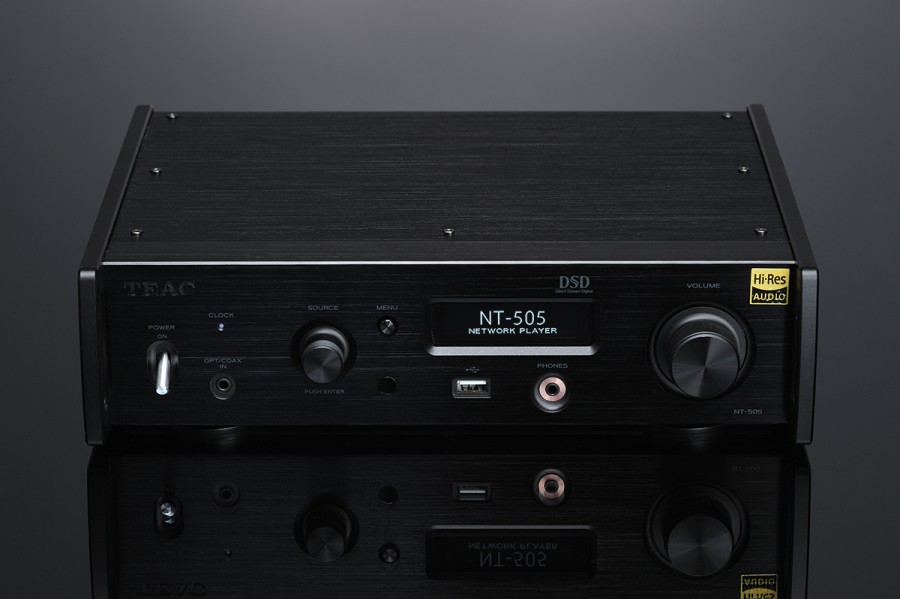

‘NT-505’는 컴팩트하고 야무지다. 알루미늄 섀시를 만져보면 매끄럽고, 전체적인 마감 역시 완성도가 높다. 전면 패널은 왼쪽부터 전원 On/Off 토글 스위치, 외장 클럭 입력표시등, 광/동축 입력단자, 입력선택 노브, 메뉴버튼, OLED 디스플레이, USB-A 타입 입력단자, 6.3mm 헤드폰 출력단자, 볼륨 노브 순이다. ‘UD-505’와는 거의 구별을 못할 정도로 닮았지만 자세히 보면 USB-A타입 단자가 있고, 헤드폰 출력단자가 1개밖에 없는 점이 다르다.
▲ 티악 NT-505

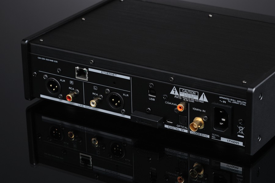

후면을 보면 비로소 ‘NT-505’가 네트워크 플레이어임이 드러난다. ‘UD-505’에 있던 아날로그 RCA 입력단자 1조를 빼버리고 이더넷 단자를 갖췄기 때문이다. 그 밑에 아날로그 출력단자(XLR 1조, RCA 1조)가 있고, 옆에는 디지털 입력단자(USB-B, 동축, 광)와 10MHz 외장 클럭 입력용 BNC 단자가 마련됐다. 참고로 ‘CG-10M’은 출력단을 4개나 갖추고 있기 때문에 ‘NT-505’와 ‘UD-505’ 동시 지원이 가능하다.

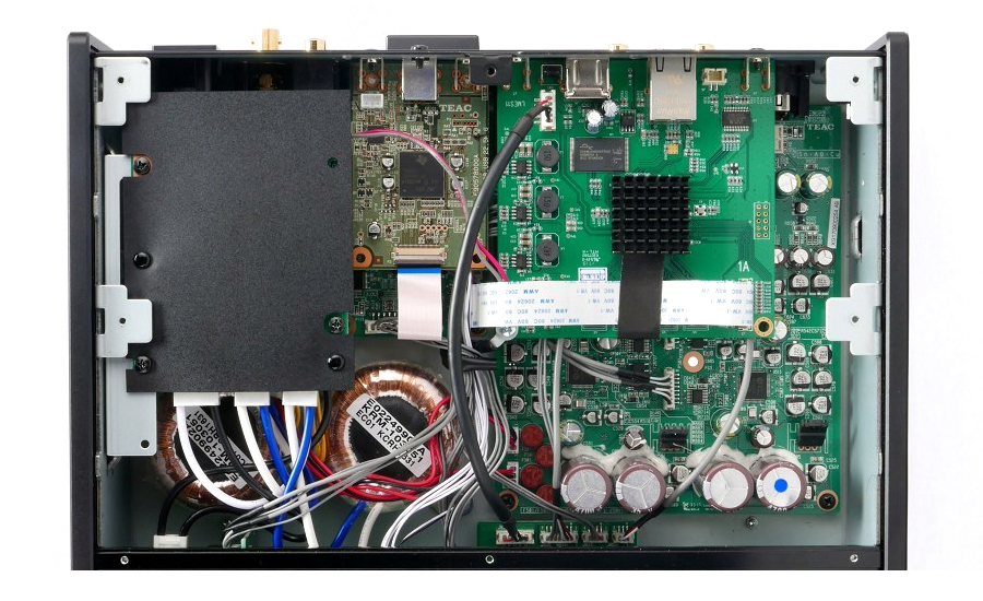

‘NT-505’는 전원부부터 DAC, I/V 변환회로, 아날로그 출력회로까지 듀얼 모노로 설계됐다. 좌우 채널을 별도로 그리고 동일한 구성으로 운용한다는 것. 더욱이 아날로그 출력단은 각 채널을 풀밸런스(+,-)로 설계했다. 티악이 자랑하는 고전류 버퍼앰프(HCLD. High Current Line Driver)다. 내부 사진을 보면, 이같은 듀얼모노 설계를 위해 토로이달 전원트랜스까지 2개가 투입됐음을 알 수 있다.
