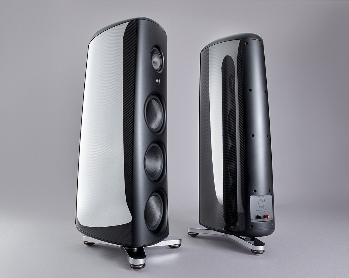

▲ 매지코 플래그십 스피커 M6
이러던 차에 최근 국내에서 ‘A3’를 비교적 여러 앰프와 소스기기에 물려 차분히 시청할 수 있었다. 지금까지 들어본 ‘S1 MKII’나 ‘S3 MKII’, ‘Q3’, 그리고 ‘M3’ ‘M6’와는 소릿결이 묘하게 달랐다. ‘S1 MKII’보다는 확실히 저역의 양감에서 앞서 있었고 대역밸런스도 훨씬 안정감이 있었다. 오히려 올초 컨스텔레이션 앰프에 물려 들었던 ‘S3 MKII’와 청감상 거의 비슷한 사운드가 나왔다. 어쨌든 차갑고 딱딱한 인클로저 이미지를 단번에 배반하는 부드럽고 편안한 사운드를 보면 여지없는 매지코 스피커다.

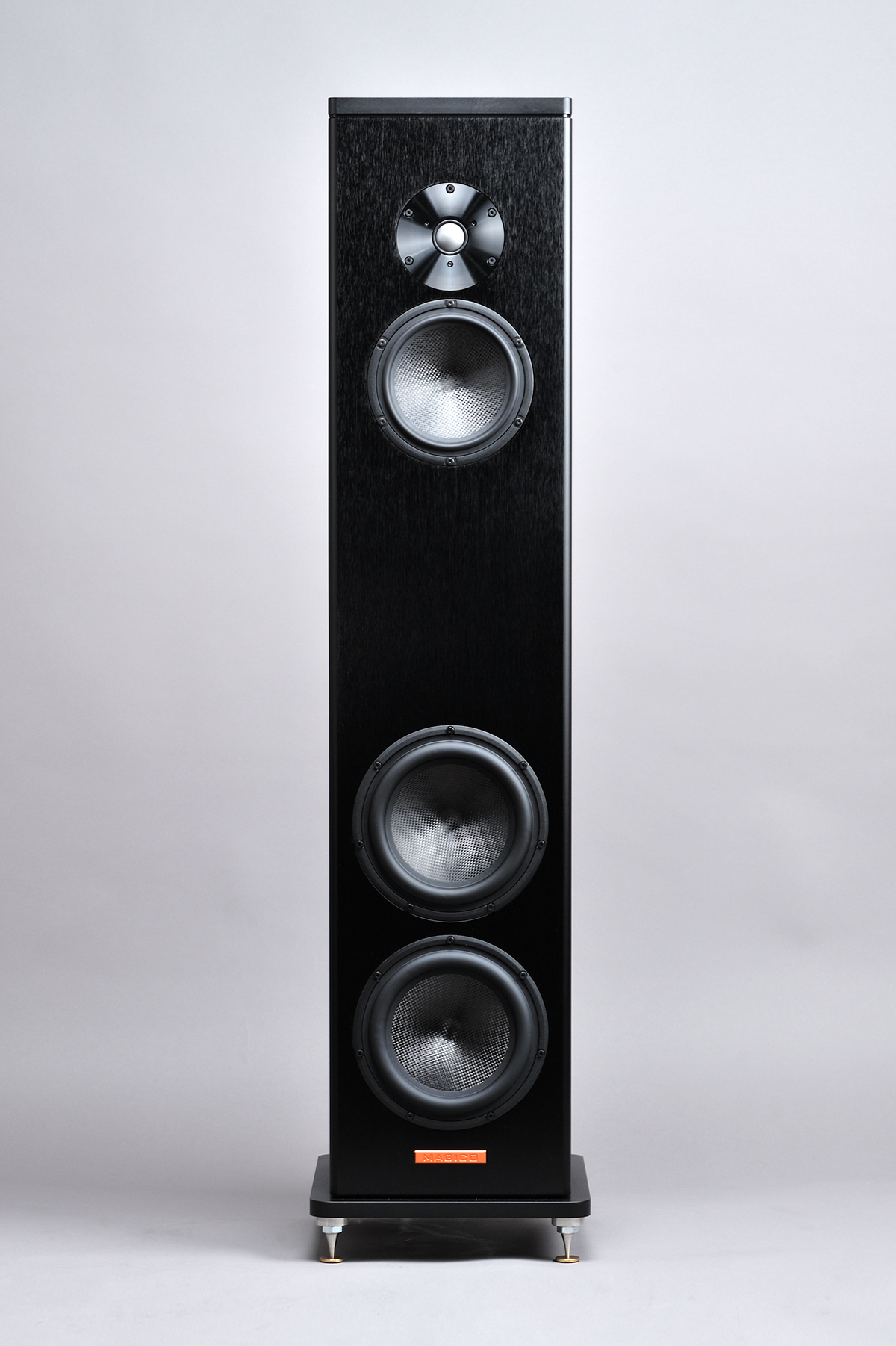

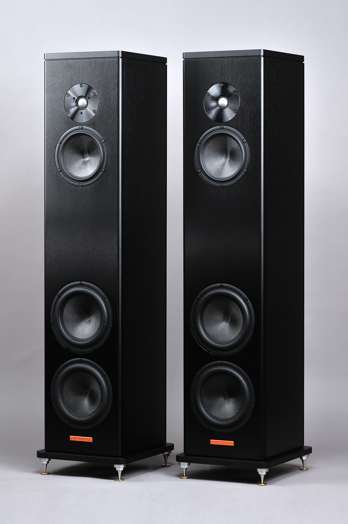

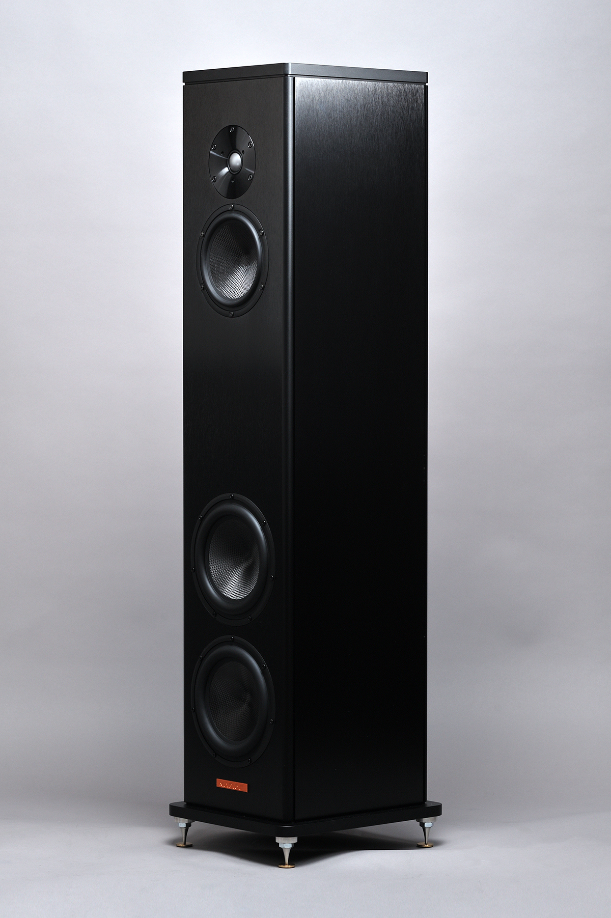

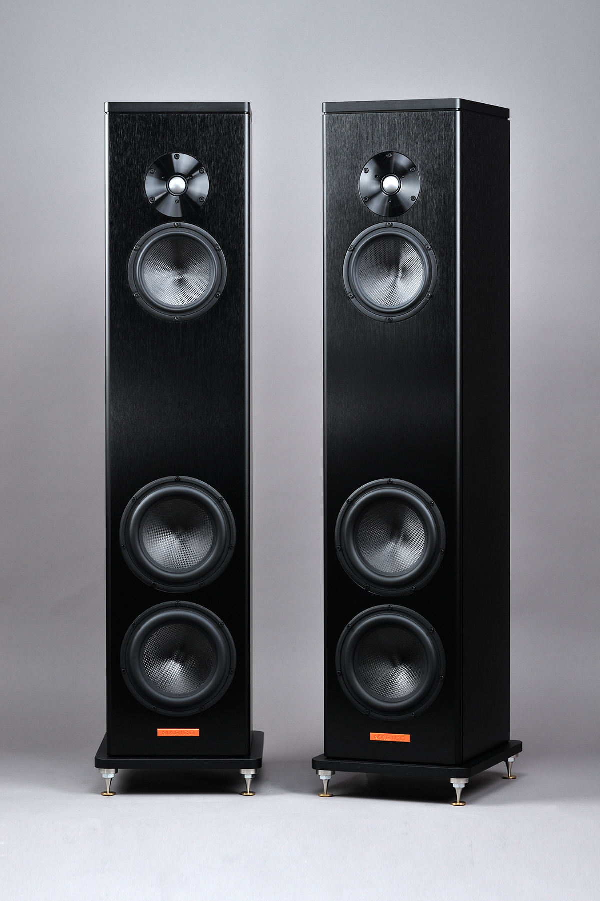

매지코 ‘A3’는 기본적으로 3웨이 4유닛 구성의 플로어스탠딩 스피커다. 뒤에서 자세히 살펴보겠지만, 알루미늄으로 짠 밀폐형 인클로저, 베릴륨 트위터, 나노텍(Nano-Tec) 카본섬유 및 그래핀(Graphene) 소재 중저역 유닛, 자체 개발한 네트워크 회로 등 매지코의 대표 기술들이 빠짐없이 총망라됐다. 무엇보다 22Hz~50kHz에 달하는 광대역하고 플랫한 주파수 응답 특성이 눈에 확 들어오며, 감도는 88dB로 높은 편이지만 공칭 임피던스가 4옴에 그쳐 역시 앰프 매칭에는 신경을 써야 할 것으로 보인다.
▲ 매지코 A3

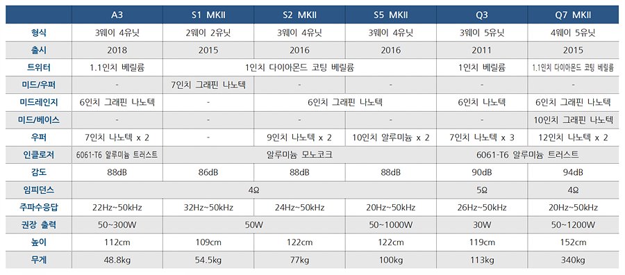

‘A3’ 스피커를 본격 탐구하기에 앞서 ‘A3’가 매지코 라인업에서 어떤 위치를 차지하는지 표로 정리해봤다. 참고로 ‘A3’의 디자인적 영감은 2007년에 나왔던 매지코 ‘V3’(3웨이 4유닛. 1인치 트위터, 6인치 미드레인지, 7인치 우퍼 2발)에서 따왔으며, 출시가는 고급시계의 심리적 구매 마지노선인 1만달러를 기준으로 삼았다. ’M3’나 ‘M6’는 비교하기에는 그 격차가 큰 만큼 제외했다.
▲ 매지코 스피커 사양비교
표에서 확인할 수 있듯이 ‘A3’는 새로 론칭한 엔트리 모델임에도 불구하고 Q 시리즈에 투입됐던 항공기 등급의 6061-T6 알루미늄 인클로저가 가장 눈길을 끈다. A3의 견고한 트러스트 구조와 브레이싱 처리한 내부는 사진만 봐도 Q 시리즈나 M 시리즈에 더 가깝다. S 시리즈는 알루미늄 모노코크 구조인데다 뒷면이 동글게 곡면 마감돼 ‘A3’와는 인상 자체가 다르다.
▲ 매지코 A3는 상위모델인 S 시리즈를 위협한다.
스펙에서도 S 시리즈를 위협한다. 주파수 응답 특성은 ‘S1 MKII’와 ‘S3 MKII’를 앞질렀고, 10인치 알루미늄 콘 우퍼를 2개나 장착한 ‘S5 MKII’와도 큰 차이가 나지 않는다. 2011년에 나와 매지코 공식 홈페이지에서 사라진 ‘Q3’ 보다도 저역 하한이 4Hz나 더 내려간다. 결국 다이아몬드 코팅 베릴륨 트위터 대신에 베릴륨 트위터를 달고, 고비용이 들어가는 곡면 마감을 포기하면서 가격은 내리고 스펙상 성능은 거의 비슷한 수준으로 유지했다는 얘기다.

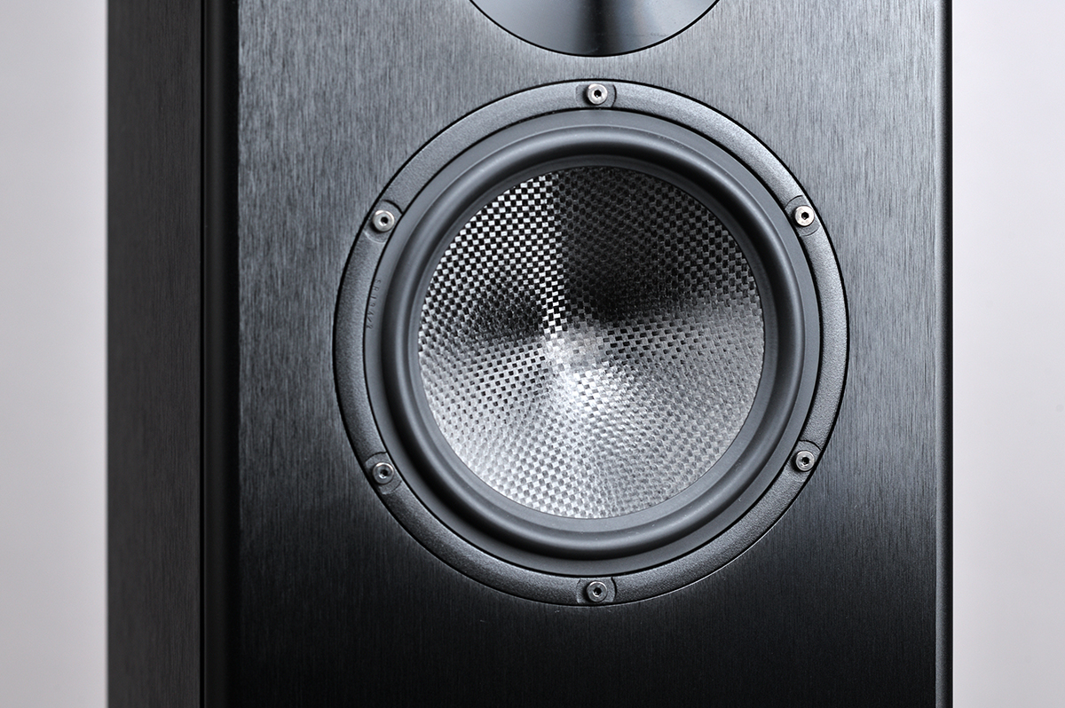

▲ 매지코 A3 미드레인지
#1. 미드레인지 유닛에 투입된 그래핀(Graphene) = 그래핀은 매우 얇지만 강성이 강철에 비해 100배나 높은 소재다. 당연히 가격도 비싸다. 너무 얇기 때문에 나노테크 카본섬유를 부착해 쓴다. 이렇게 그래핀을 유닛 진동판에 투입한 것은 S7(2015년)이 처음이지만 S7은 미드레인지에만 썼다. 미드와 우퍼에 모두 그래핀을 쓴 것은 M3(2016년)가 처음이다. A3 역시 6인치 미드레인지에만 그래핀(+나노테크 카본섬유)을 투입했고, 7인치 우퍼 진동판은 나노테크 카본섬유만 썼다.

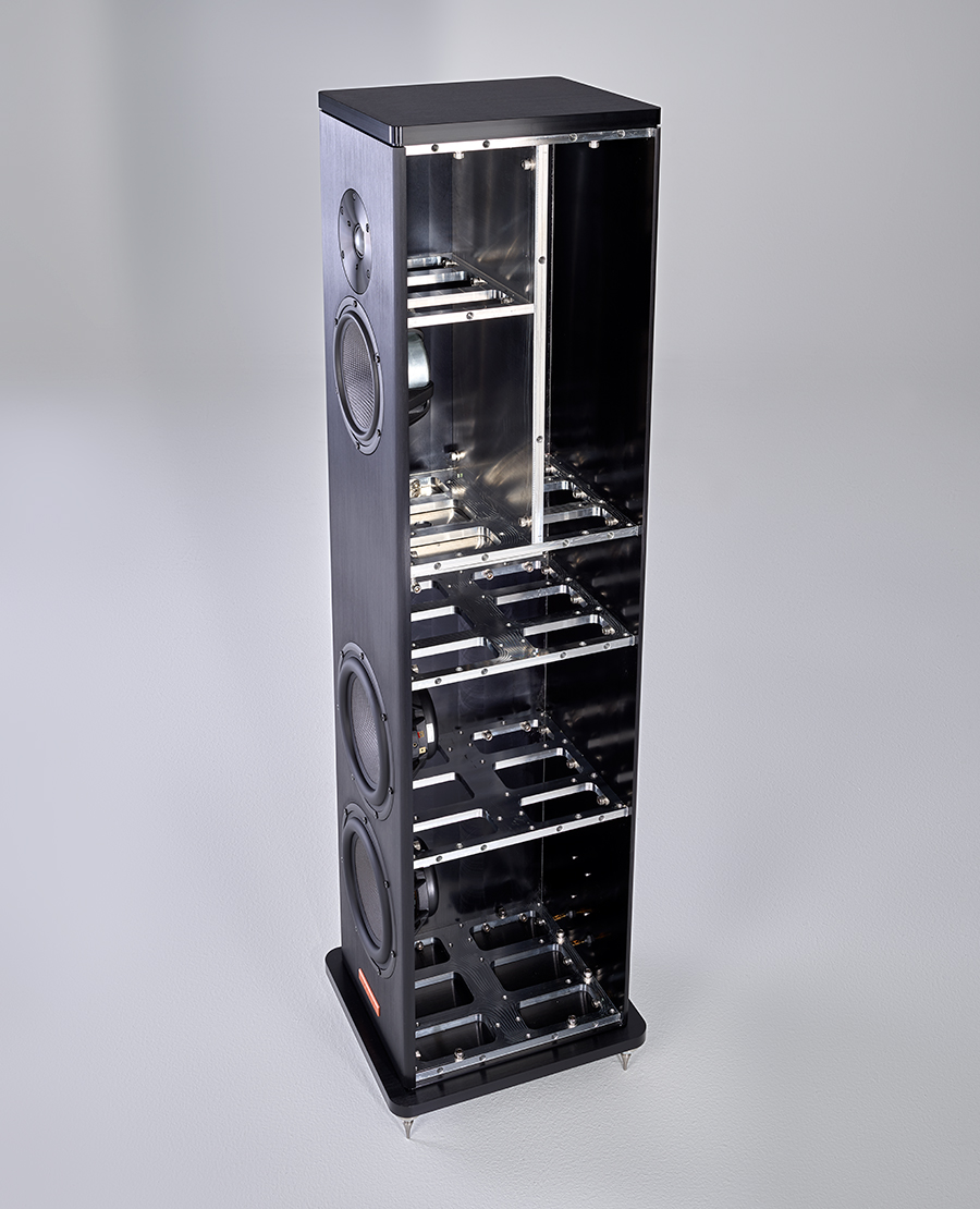

▲ A3는 견고한 트러스트 구조의 인클로저와 내부는 브레이싱으로 처리했다.
#2. 강성 인클로저 재료와 구조 = 매지코는 스피커의 최대 적을 공진(Resonance)으로 본다. 공진은 유닛이 내는 소리를 착색시킨다. 원음을 왜곡시키는 것이다. 공진은 스피커뿐만 아니라 서킷보드 등 모든 오디오 기기에 악영향을 미친다. 인클로저 재료로 알루미늄을 쓰는 것은 강성 1위의 재료가 납, 2위가 콘크리트, 3위가 바로 알루미늄이기 때문이다. 또한 쉽게 가공할 수 있는 장점까지 있다. 곡면 형태를 도입한 것은 음의 회절을 줄이기 위해서다. 다만, A3는 곡면이 없다.
▲ 매지코 A3 전면
#3. 알루미늄 배플 = 전면 배플에 강성의 알루미늄을 쓰는 것은 다른 인클로저와 마찬가지로 스피커에서 발생하는 내부 에너지를 조금이라도 축적하지 않기 위해서다. 이를 통해서만 착색이 없는 소리, 실황연주와 똑같은 소리를 들려줄 수 있다. 매지코 본사와 공장은 캘리포니아 헤이워드에 있는데, CNC 머신이 5대나 있다. 이 기계로 엄청난 두께의 통 알루미늄을 3시간 동안 깎아낸다. 버려지는 알루미늄으로 단 이틀만에 커다란 쓰레기통이 꽉 찰 정도다.

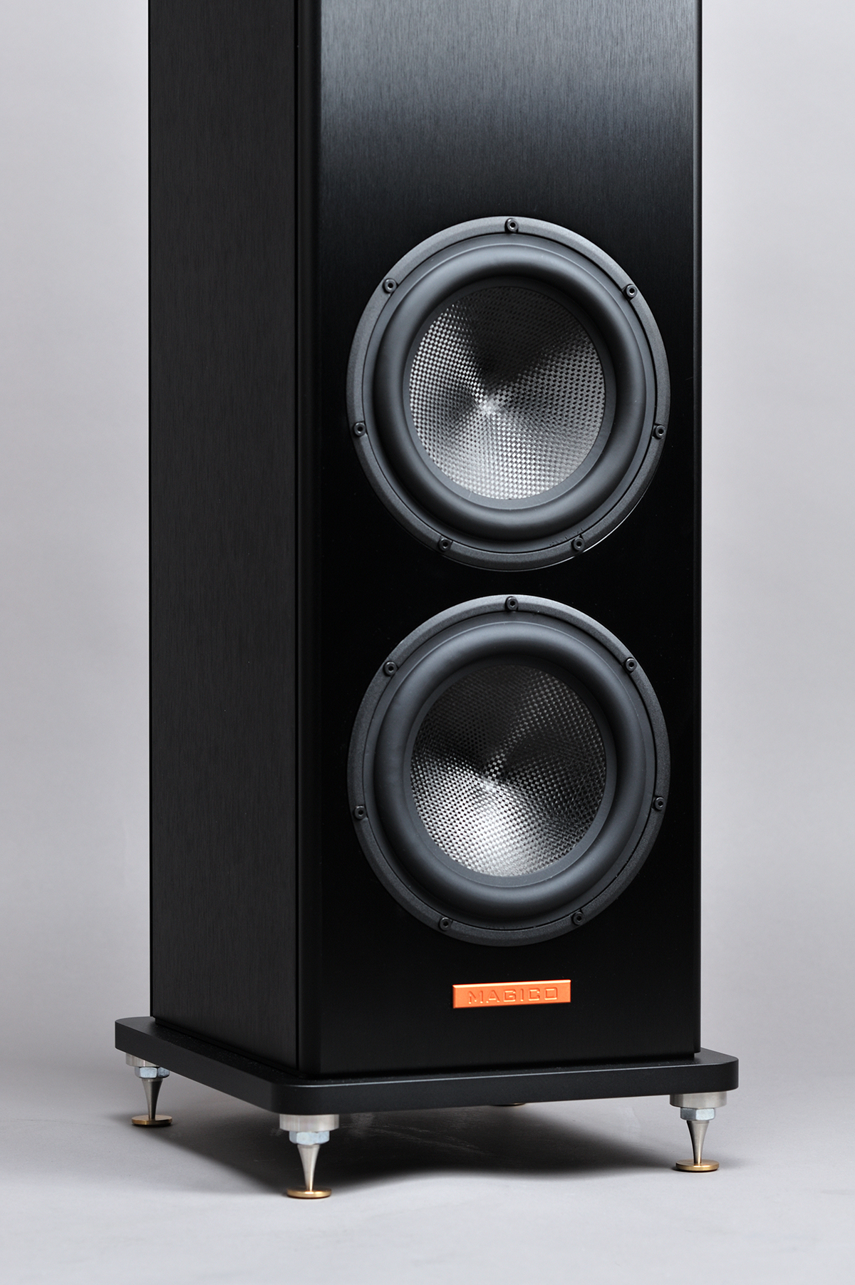

▲ A3의 7인치 베이스 드라이버
#4. 모든 유닛의 자체 설계 = 매지코가 다른 제작사와 다른 점은 모든 유닛을 직접 디자인한다는 것이다. 이를 통해 트위터와 미드, 우퍼 유닛이 서로 음질적으로 조화를 이룰 수 있으며, 원 포인트 유닛처럼 자연스러운 소리를 내게끔 크로스오버 설계를 할 수 있는 것이다. 매지코 스피커가 차가운 겉모습과는 달리 마이크로한 디테일까지 표현할 수 있는 것도 이같은 유닛 자체 설계 덕분이다. 핵심은 유닛과 인클로저가 순수한 재생음을 착색시켜서는 안된다는 것이다.

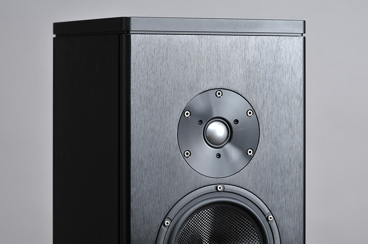

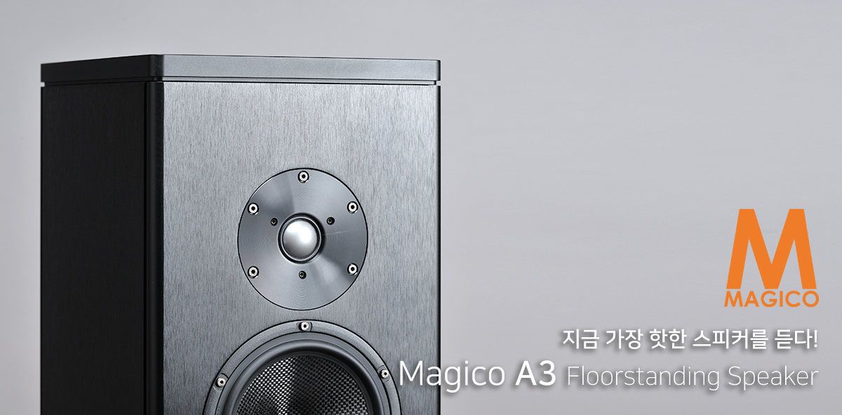

사실 매지코 스피커의 또 다른 키워드로 추가할 수 있는 것이 베릴륨 돔 트위터다. 확산성과 에어리감이 좋은데다 고역이 무려 50kHz까지 뻗기 때문이다. ’A3’ 역시 트위터 진동판 재질로 베릴륨 소재를 썼는데, S 시리즈와는 차이가 있다. S 시리즈가 다이아몬드로 코팅한 베릴륨을 쓴 데 비해 ‘A3’는 코팅 없이 베릴륨 소재만 투입했다. 하지만 직경은 S 시리즈의 26mm(1인치)에서 28mm(1.1인치)로 늘어났다.
늘어난 직경은 전 세계 50조 한정 판매한 ‘M 프로젝트’ 스피커에 투입된 최신 기술을 반영한 것이다. ‘M 프로젝트’와 그 이후에 나온 ‘M3’는 모두 다이아몬드 코팅 베릴륨 트위터의 직경을 기존 26mm에서 28mm로 늘렸다. 물론 ‘A3’에서는 원가 절감을 위해 다이아몬드 코팅 과정을 생략했다. “트위터 직경이 클수록 확산성이 좋아지는데다 미드레인지, 우퍼 유닛과의 시너지 효과가 커진다”는 게 피터 맥케이의 설명이다.
▲ 매지코 A3에 탑재된 베릴륨 트위터
6인치 직경의 미드레인지 유닛은 위에서 언급한 대로 얇은 XG 그래핀을 다중 구조의 나노텍 탄소섬유 콘에 붙인 나노그래핀(Nanographene) 진동판을 썼다. 7인치 직경의 우퍼 2발은 8세대 나노텍 탄소섬유. 이들 진동판을 드라이빙하는 모터시스템은 강력한 네오디뮴 마그넷과 75mm 티타늄 보이스코일이다. 베릴륨 트위터에도 역시 네오디뮴 마그넷이 투입됐다.
▲ 매지코 A3 내부구조

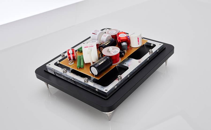

이들 4개 유닛은 3웨이로 크로스오버 된다. 크로스오버 주파수는 공개되지 않았지만, 링크비츠 라일리(Linkwitz-Riley) 필터를 사용, 24dB/옥타브로 매우 가파르게 잘랐다. 완만하게 자를 경우 크로스오버 포인트에서 왜곡이 보다 넓게 발생한다는 게 매지코측 설명이다. 한편 매지코가 ‘엘립티컬 대칭구조 크로스오버(ESXO, Elliptical Symmetry Crossover)라고 명명한 고유 네트워크 회로에는 독일 문도르프 부품들을 아낌없이 투입했다.
▲ 매지코 A3 크로스오버 네트워크

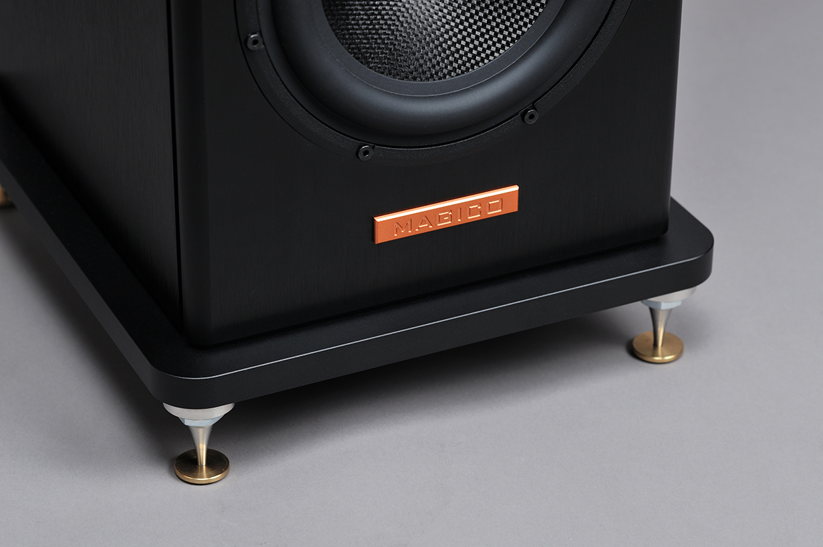

끝으로 ‘A3’ 인클로저는 Q 시리즈의 심플 버전으로 보면 될 것 같다. 인클로저 재질은 Q 시리즈에 투입한 것과 동일한 6061-T6 항공기 등급의 알루미늄이지만, 고비용이 투입되는 곡면 형상을 과감히 포기했다. 아노다이징 마감 역시 매끄러운 감촉이 돋보이지만, Q 시리즈의 유리구슬 마감(Bead Blasted) 대신 브러쉬 마감(Brushed) 수준으로 타협했다. 인클로저 내부는 알루미늄 재질의 브레이싱이 트러스트 구조를 이루고 있다.
