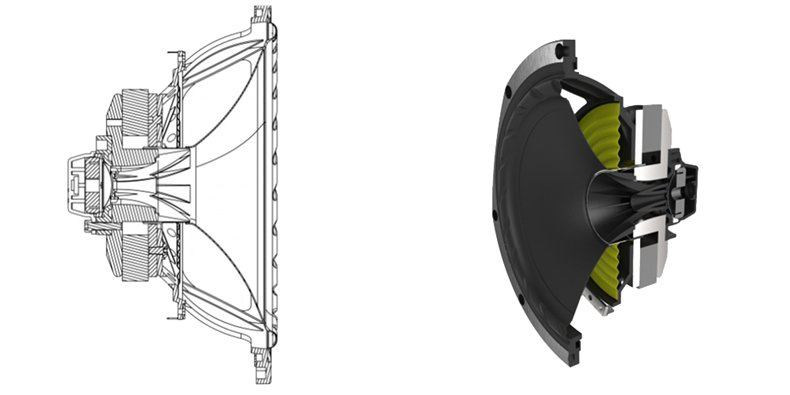

▲ 파인오디오의 기술로 제작된 동축 유닛, 아이소 플레어 (IsoFlare)
탄노이 출신들이 설립한 스피커 제작사인 만큼 동축유닛이야말로 파인오디오의 가장 강렬한 키워드다. 실제로 플래그십인 F1-10과 차상위 F700, F702, F703, 중견 F500, F501, F502에는 파인오디오의 동축유닛 ‘아이소플레어’(IsoFlare)가 투입됐다. ‘동축’이라는 말 그대로 멀티 파이버(multi-fibre) 콘 미드우퍼와 75mm 티타늄 돔 컴프레션 트위터가 같은 축으로 결합됐다. 하지만 탄노이의 듀얼 콘센트릭과는 달리, 고역 컴프레션 드라이버 개구부에 주름 구조를 집어넣어 지향특성을 크게 개선시킨 점이 특징이다.

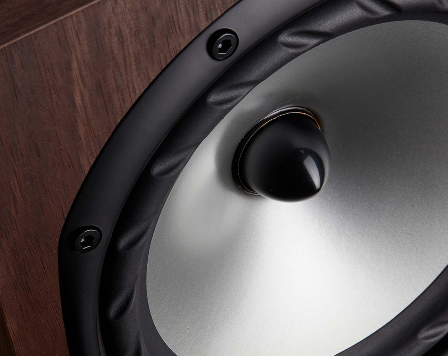

개인적으로 관심이 간 파인오디오의 또다른 특징은 미드우퍼 서라운드(엣지)에 일정한 간격으로 새겨진 홈. ‘파인플루트’(FyneFlute)라고 명명한 이 홈들 덕분에 서라운드 고유의 공진과 착색이 눈에 띄게 줄어들었다고 한다. 이 파인플루트 홈은 F700, F500 시리즈, 그리고 이번 시청기인 F300 시리즈 미드우퍼에 모두 적용됐다. 플래그십 F1-10에는 이 기술을 더 고차원적으로 적용시킨 ‘트윈 롤 패브릭 서라운드’(Twin Roll Fabric Surround)가 베풀어졌다.

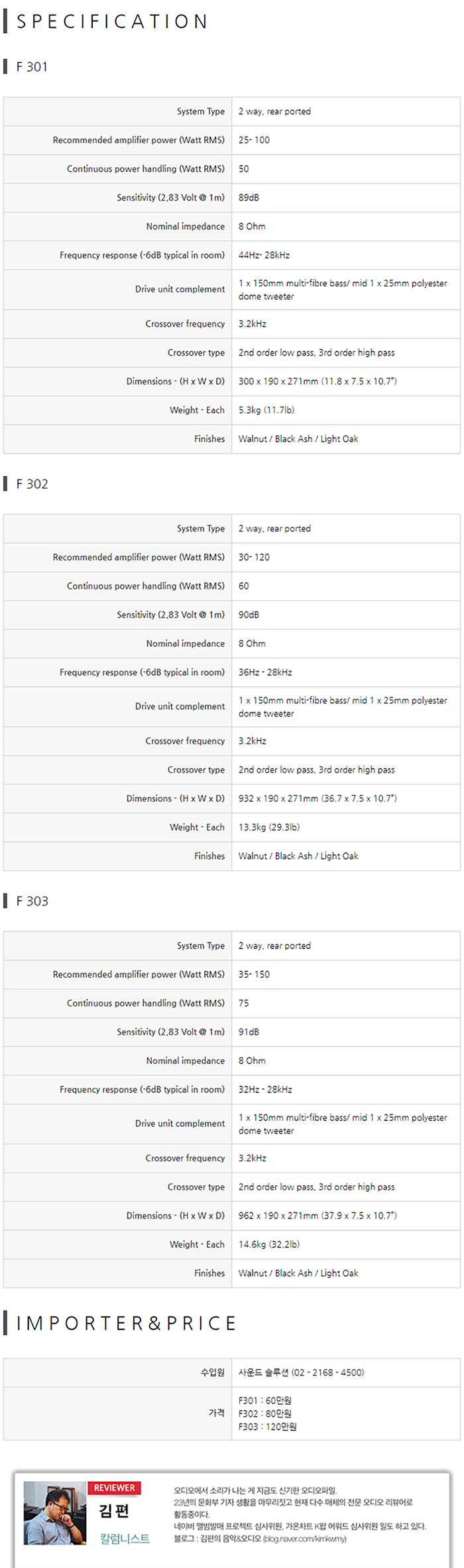

​시청기는 파인오디오의 엔트리 F300 시리즈의 F301(북쉘프)과 F302, F303(이상 플로어스탠딩)이다. F300 시리즈에는 이들 말고도 또다른 북쉘프 스피커인 F300을 비롯해 센터 F300C, 벽걸이 F300LCR 등 총 6개 모델이 포진해 있다. F300과 F301은 미드우퍼 크기(각각 5인치, 6인치)에서 차이를 보인다. F303은 미드우퍼-트위터-미드우퍼로 이어지는 소위 ‘MTM’ 유닛배치를 활용했다.
F300 시리즈는 무엇보다 상위 모델들과 달리 전통적인 2웨이 스피커 제작 방식을 택했다는 점이 가장 큰 특징이다. 즉, 아이소플레어 동축유닛 대신 트위터, 미드우퍼 구성의 2웨이 유닛 배치와 캐비닛 후면에 베이스 리플렉스 포트를 투입한 것이다. 하지만 파인오디오의 3대 기술 중 하나인 파인플루트 홈은 F300 시리즈에도 고스란히 살아남았다. 결국 이 같은 취사선택을 통해 각각 40만원, 70만원, 100만원이라는 놀라운 가격대를 형성할 수 있었던 것으로 보인다.
인클로저는 MDF이며 내부에 브레이싱 처리가 됐다. 또한 캐비닛 강성을 높이기 위해 미드우퍼 마그넷과 브레이싱 사이에 공진 흡수(resonant-absorbing) 역할을 하는 매스틱(mastic. 고무질 수지)을 투입한 점이 눈길을 끈다. 크로스오버 네트워크에는 저손실 적층 코어 코일, 폴리프로필렌 커패시터 등 고품질 부품을 선별해 썼다. 마감은 월넛, 블랙 애쉬, 라이트 오크 중에서 고를 수 있다.
F301, F302, F303 비교
각 모델별로 하나하나 따져보자. 세 모델 모두 트위터는 25mm(1인치) 폴리에스터 돔 진동판을 썼다. 미드우퍼 진동판은 150mm(6인치) 멀티파이버 콘으로 중앙에 중역대 롤오프를 부드럽게 해주는 페이즈 플러그가 달렸다. F303은 MTM 유닛배치(D’Apolito driver configuration)를 취한 만큼 미드우퍼가 2개 투입됐다. 이 다폴리토 유닛배치는 크로스오버 주파수 부근에서 음확산을 부드럽게 하고 스위트 스팟 범위도 넓게 해주는 것으로 알려졌다.
설계디자인만큼이나 스펙에서도 세 모델은 엄격한 위계질서를 보인다. 우선 -6dB 기준 주파수응답특성을 보면, 스탠드마운트 타입 F301이 44Hz~28kHz, 플로어스탠딩 F302가 36Hz~28kHz, 다폴리토 F303이 32Hz~28kHz를 보인다. 크로스오버 주파수는 모두 3.2kHz로, 미드우퍼의 커버범위가 무척 넓은 점이 눈길을 끈다. 핵심 중역대를 크로스오버로 건드리지 않겠다는 뜻이다. 슬로프는 로우패스(미드우퍼쪽)가 2차 오더(-12dB), 하이패스(트위터쪽)가 3차 오더(-18dB)를 보인다. 미드우퍼의 하이패스 슬로프가 트위터의 로우패스 슬로프보다 더 가파른 점이 눈길을 끈다.
감도는 세 모델 모두 8옴이며, 감도는 F301이 89dB, F302가 90dB, F303이 91dB를 보인다. 따라서 소출력 앰프로도 F300 시리즈를 수월하게 구동할 수 있을 것으로 보인다. 실제로 파인오디오에서 밝힌 권장 앰프 출력은 F301이 25~100W, F302가 30~120W, F303이 35~150W다. 스피커 케이블 연결을 위한 금도금 바인딩 포스트는 F301과 F302가 싱글 와이어링, F303이 바이어와이어링을 지원한다.
