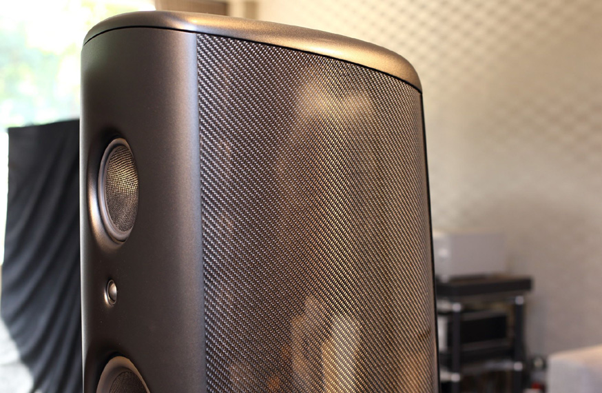

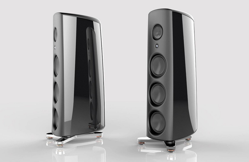

그리하여 발매한 첫 스피커가 바로 M3이다. M6의 특별함에 대해 설명하기 위해서는 M3에 대한 설명이 필요하다 M3는 플로어형 스탠드 디자인을 가지면서 트리플 우퍼 디자인을 갖춘 스피커이다. 기존에 Q3와 철저하게 차별화를 이룬 것은 바로 금속패널과 결합된 카본 디자인 캐비닛에 있다.
물론 분자 단위에 나노그래핀이 카본 진동판 위에 코팅되어 있다는 점에서도 차별화를 이루고 있지만 M3의 특별함은 카본과 금속으로 구성된 하이브리드 캐비닛의 매지코 내에 시초라는데 있다.
M3가 제공하는 재생음엔 무척 투명하고 화려한 음색을 바탕으로 하고 잇다. 저역은 무척 타이트한 편이지만 상당히 높은 볼륨에서 저역이 풀어지는 일이 없으며 디스토션이라는 측면에서도 자유로운 모습을 보여주었다.
듀얼 배플 디자인을 통해 다이아몬드 코팅 베릴륨 드라이버와 미드레인지, 그리고 베이스 드라이버의 완전한 디커플링을 통해 높은 볼륨에서도 진동으로 인한 오염이 없는 고역 특성도 충분히 인정할 수 있는 수준을 보여주었다.
M3M 라인업의 시작일 뿐 새롭게 출시될 M3의 상급 스피커는 M3와 같은 기술에 더욱 커진 캐비닛 용적을 가지며 더욱 커진 우퍼 드라이버를 가지게 될 것이라 예상했다, 하지만 작년 4월에 매지코를 방문했을 때 M3와 아이덴티티의 차별화를 이룬 새로운 스피커를 목격할 수 있었다.
모노코크 디자인의 카본으로 제작된 스피커는 다름 아닌 M6가 되었다.
이 때문에 M6M3에 비해 더욱 큰 체격과 용적을 지니고 있음에도 불구하고 크기의 차이만큼 중량의 차이를 나타내진 않는다. 우리에게 잘 알려져 있는 것처럼 카본은 금속 소재에 비해 무척 가벽고 더욱 높은 강도를 지니고 있기 때문이다.
베이스 드라이버의 진동판이 안쪽으로 작용하면서 쌓이는 진동 에너지에 대한 소멸도 이전의 Q 시리즈에서는 금속을 질량을 통해 해결하였다고 한다면 M6의 모노코크 카본 캐비닛은 에너지의 빠른 소멸과 별다른 레조넌스를 일으키지 않는 선에서 안티 바이브레이션을 실현해 낸다.
여기서 M6는 이전의 Q5와 압도적인 저역 재생에 차이점을 가지게 된다. 중요한 것은 M6가 후속 모델로 써 5라는 숫자가 아닌 6이라는 숫자를 갖게 된 이유도 포함하고 있는데 등급 역시 상향 조정되었음을 의미하고 있다고 본다
