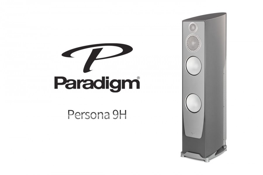

Persona 9H
패러다임 페르소나 라인업 중 플래그십 제품인 9H의 외관에서 가장 눈길이 가는 곳은 개인적으로 중역과 고역을 덮고 있는 어쿠스틱 렌즈, PPA라고 명명된 렌즈가 가장 눈에 들어옵니다. 이번에 시청한 9H는 검은색이라서 티가 덜 나는 편인데 홈페이지나 다른 색상의 마감을 보면 드라이브 렌즈 부분이 상당히 블링 블링하고, 특이한 모양을 하고 있어 가장 먼저 제품을 볼 때 눈길이 갑니다.
PPA(Perforated Phase Aligning)는 위상을 정렬하는 기능만 위한 게 아니라 기능적인 역할을 하면서도 디자인이 상당히 우수하게 보이는 효과를 하는 어쿠스틱 렌즈 PPA가 유닛 전면에 달려 있습니다. 그뿐만 아니라 기본적인 외관이 상당히 덩치가 있어 플래그십답게 높이가 132cm에 달하고 무게가 86kg에 달하는 거구입니다.
페르소나 9H라고 모델명을 말했는데 다른 제품들은 3F, 5F, 7F처럼 F(플로어 스탠딩의 앞자)를 쓰지 않고 H로 끝나는 이유는 우퍼를 액티브 형태로 구동하기 때문에 패시브가 아닌 하이브리드 타입. 중고역은 패시브로 앰프 증폭이 필요한데 저역의 경우 액티브 타입으로 증폭하는 방식인 하이브리드라서 하이브리드의 앞자를 따서 9H라는 모델명을 갖게 되었습니다.
그렇기 때문에 우퍼가 액티브 타입이라 후면에 파워 코드를 연결할 수 있는 부분이 있고 그 밖에도 바인딩 포스트가 존재하고 이외에 버튼들이 중간 부분에 있는 것이 확인됩니다. 이 부분은 상당히 특이한데 이후에 설명드릴 ARC라고 앤썸 룸 코렉션 기능을 담당하는 DSP와 앰프 크로스오버가 금속 수납 챔버에 수납되어 있습니다.
스피커 인클로저는 얇은 자작나무를 고온으로 압착해서 공정하는 영상을 봤는데 그런 방식으로 제작된 두꺼운 나무 인클로저를 사용하고 있습니다. 표면을 피아노 마감으로 글로시하게 상당히 반짝반짝하고 마감 품질이 좋습니다. 스피커를 지지하는 받침대는 금속으로 따로 덧댄 부품이 있어서 그 부품 위로 나무 인클로저 전면 배플이 올라가 있는 상태인데 이렇게 나무와 금속을 적절하게 활용해 금속 스피커의 이점과 나무 스피커의 이점을 동시에 꾀한 모델이라고 생각됩니다.
페르소나 9H의 인클로저는 밀폐형 타입이 아닌데 구석구석 살펴봐도 베이스 포트를 찾을 수 없었습니다. 다른 하급 모델들은 모두 하방에 큼지막하게 있는데 9H는 밑 부분을 만져봐도 막혀있었습니다. 그래서 자료를 찾아보니 밀폐형 타입은 아니고 후측면의 금속 인클로저 마감 부분에 약간 미세한 슬릿들이 위치하는데 그쪽으로 인클로저 내부에서 발생하는 저음 에너지가 빠져나오도록 설계가 되어 있다고 합니다.
