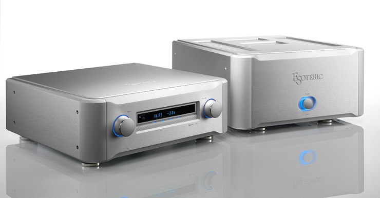

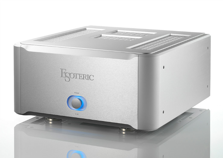

에소테릭(Esoteric)은 준 플래그십 스테레오 프리앰프 ‘C-02X’를 발매했다.
스테레오 파워앰프 S-02는 정격출력 145W×2(8Ω), 290W×2(4Ω) 최대출력 580W×2(2Ω)를 지원한다. 모노 블록 ‘M1’의 사상을 이어받아 스테레오 최상위 모델인 ‘S1’에 이은 제품.

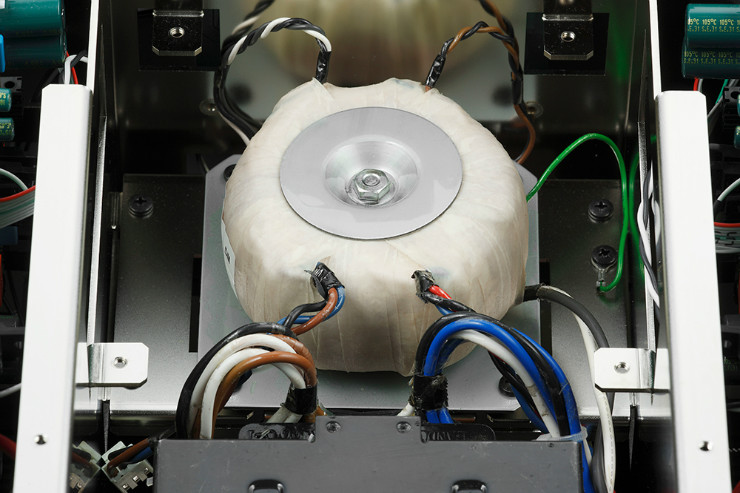

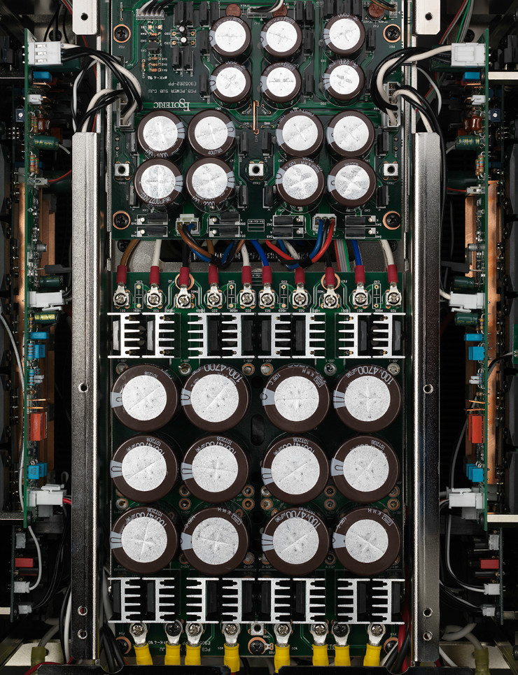

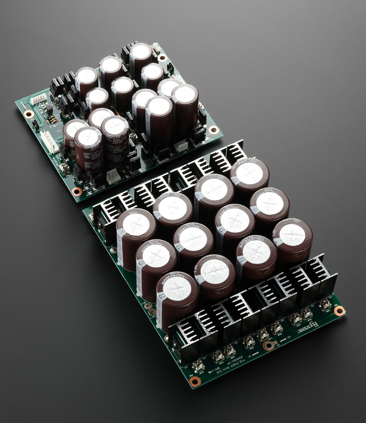

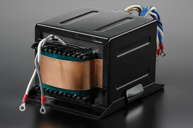

전원부에 최대의 물량을 투입했다. 트랜스는 EI 방식으로 940VA 대형으로 좌우채널을 독립시켰다. 내부 5mm 강판의 베이스부에 견고하게 장착한다. 전원부의 콘덴서는 채널마다 4,700μF×3 병렬로 듀얼모노 구성을 사용한다. 충방전 시간을 하이 스피드화했다. 전원부 배선은 모두 두꺼운 케이블을 볼트로 연결하여 저 임피던스화를 도모했다.

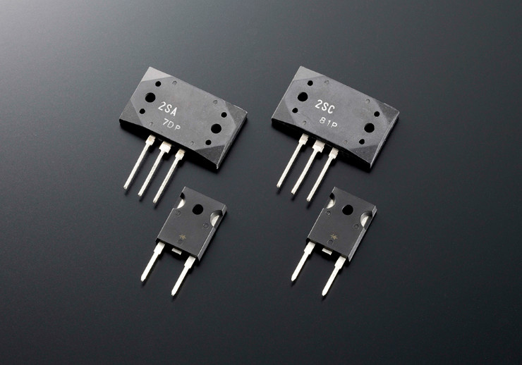

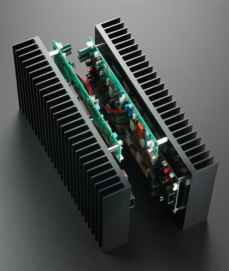

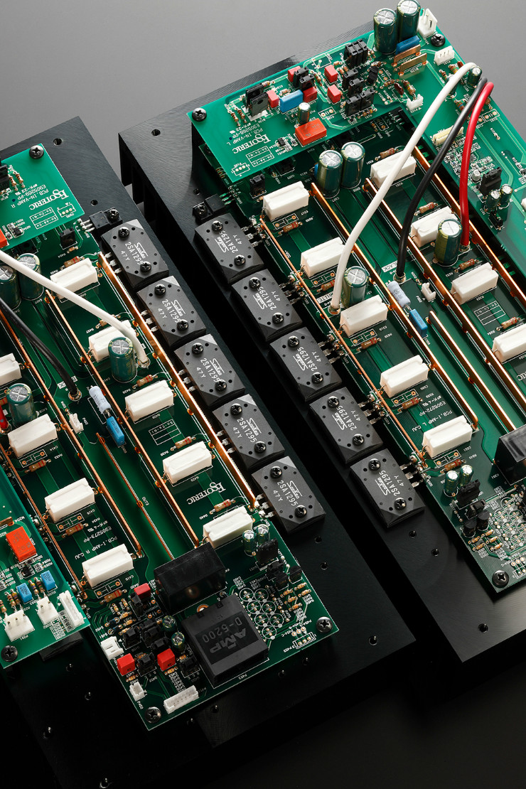

연속 동작 17A, 순간 동작 34A의 전류공급 능력을 가지고 있으며, 일반적인 파워 트랜지스터의 2배에 가까운 크기의 대형 바이폴라 LAPT(Linear Amplified Power Transistor) 소자를 통해 높은 파워와 고역 특성의 향상을 도모했다. 파워앰프 모듈은 바이폴라 LAPT 소자를 5패러렐·푸시 풀로 구성한 3단 달링턴 구성을 사용한다. 바이폴라 소자의 고역 특성을 이끌어 내기위한 부품과 병렬수를 줄이고 간단한 증폭회로로 설계했다.
드라이브단의 2단에서 최종단의 출력 임피던스를 낮추고 전류 공급능력을 높이는 독자적인 LIDSC(Low Impedance Drive Stage Coupling) 회로를 사용했다.
증폭회로는 심플하게 디자인하고 전단의 게인을 작게하여 부정적인 피드백(NFB)를 최소화했다. 드라이브단(전류 증폭단)의 영향을 방지하기 위해 입력단에서 미약한 신호를 받는 전압 증폭단(드라이브 단의 전단) 전용 트로이달 전원 트랜스와 전원회로를 장비하여 전단에 안정적인 전원을 확보하고 있다.

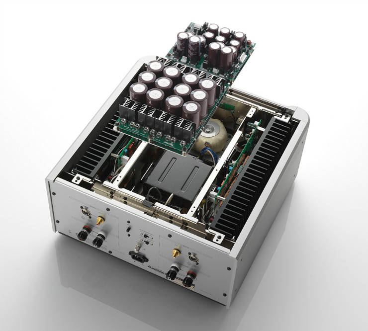

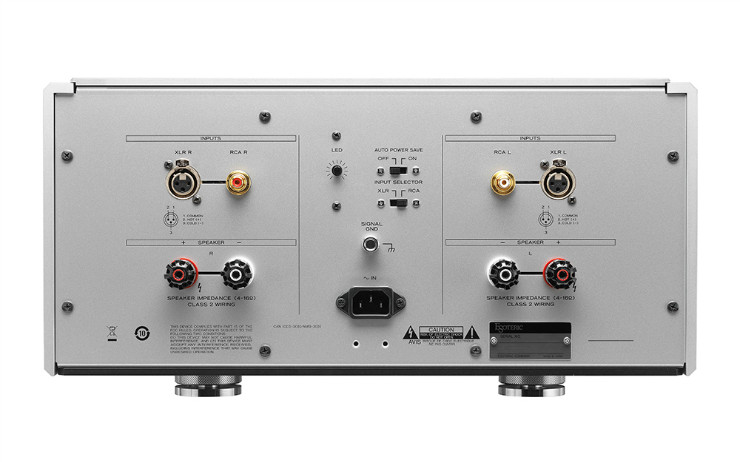

입력단자는 RCA×1, XLR×1. 독일 WBT 스피커 단자 등 고급부품을 사용하는 것 외에 낮은 임피던스의 전해 콘덴서와 트랜지스터 등을 투입했다. 섀시는 전통의 2층식 섀시 구성을 사용한다. 2mm 강판의 견고한 내부구조는 회로블록마다 구획화하여 신호경로를 최소화했다. 블록화된 내부구조를 두꺼운 알루미늄 패널로 둘러쌌으며, 5mm 강재를 사용한 섀시와 핀 포인트 풋 4점 지지를 사용한다.

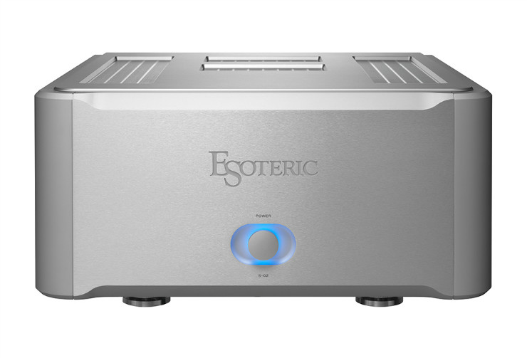

 Esoteric S-02 파워앰프
 Esoteric S-02 파워앰프 후면
 순간 34 암페어를 지원하는 고성능 바이폴라 LAPT 트랜지스터
 3단 달링턴 회로 5 패러렐 · 푸시 풀 구성

 정확성과 진동억제를 융합한 독창적인 섀시 구조
 안정적이고 강력한 구동력을 위한 전원부
 대용량 트로이달 트랜스
 좌우 독립적인 940VA 용량의 EI 방식의 트랜스
