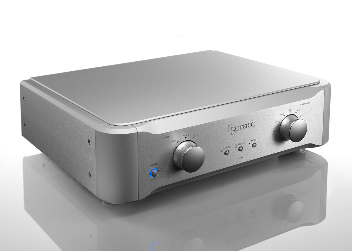

소중한 레코드판에 부드럽게 바늘을 내리고 눈을 감아보십시오. 감동과 마주하는 시간을 즐겨보세요. 에소테릭 E-02는 아날로그 레코드 애호가를 위해 오랜 시간동안 쌓아온 아날로그 재생기술의 정수를 승화시켰습니다.
해외에서 높은 평가를 받으면서 8년 동안 롱런 하고 있는 포노앰프 E- 03의 설계 철학을 계승하면서, 이상적인 MC 카트리지의 전단 밸런스 전송 증폭을 실현시킨 풀 밸런스 포노앰프 E- 02를 출시하였습니다.

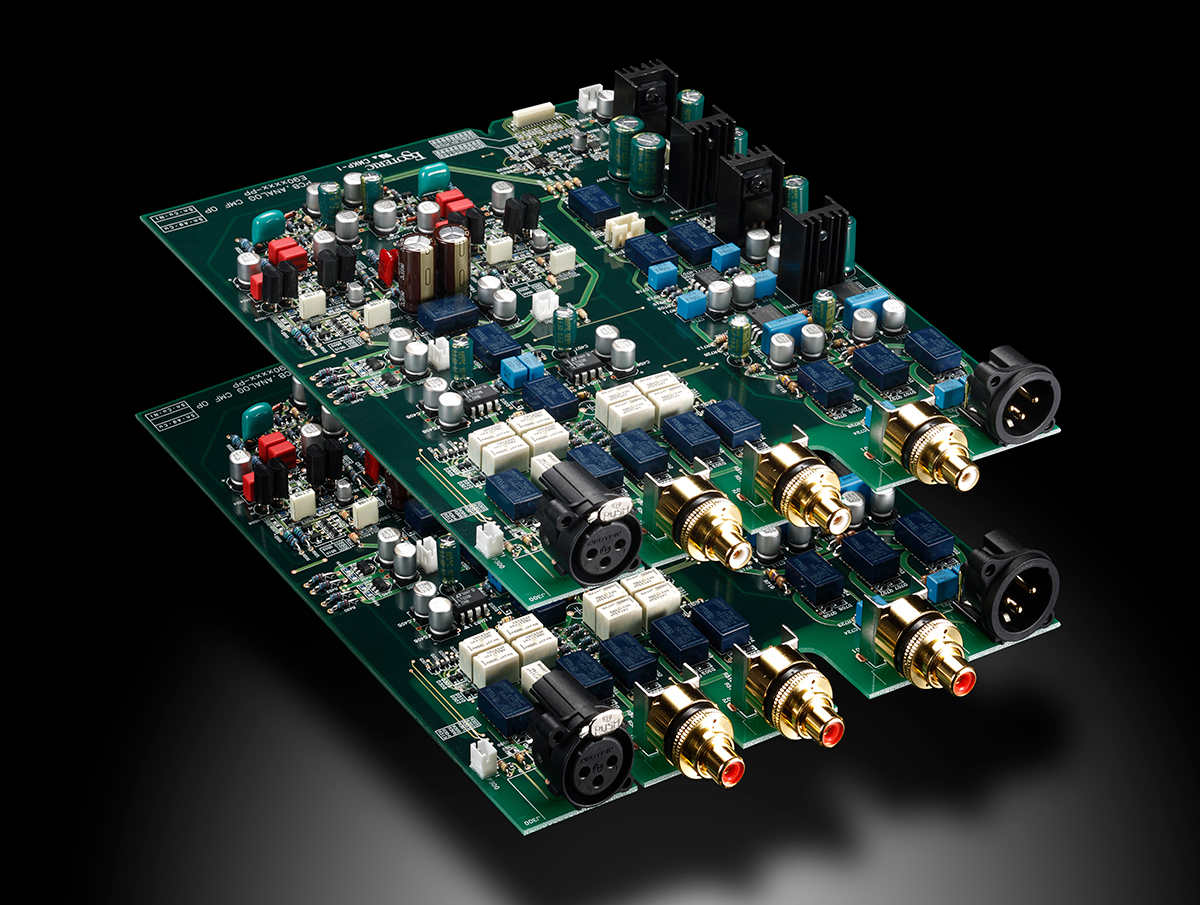

E-02는 증폭신호 레벨이 매우 낮은 포노앰프에서 노이즈에 강하고 낮은 임피던스로 힘차게 신호를 전송 증폭 할 수 있는 풀 밸런스 회로구성을 사용합니다. E-02는 톤 암을 연결하는 입력단자에서 MC 헤드앰프, RIAA 앰프 최종 출력단의 버퍼 앰프에 이르기까지의 전단을 풀 밸런스 구성으로 설계하였습니다. MC 카트리지를 사용한 풀 밸런스 전송을 통해 순수한 증폭 시스템을 완성하였습니다.
▲ 풀 밸런스 듀얼 모노 디자인의 증폭 회로

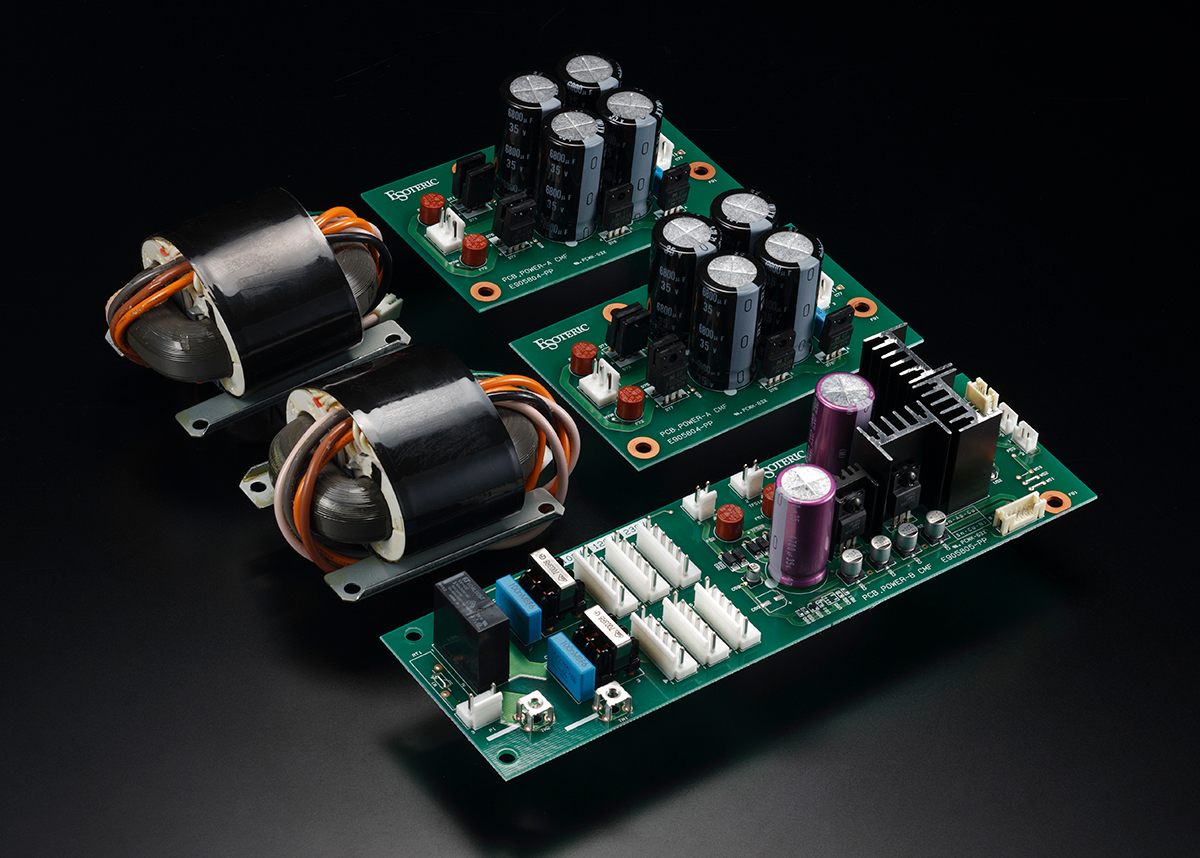

에소테릭 고유의 듀얼모노 설계
E-02는 전원 트랜스, 전원 회로, 증폭 회로 등 좌우 각 동일한 것을 독립적으로 탑재하는 듀얼모노 설계를 사용합니다. 좌우 독립적인 설계로 우수한 채널 분리도와 풍부한 물량이 만들어내는 여유 있는 전원 공급능력을 통해 흔들림 없는 고음질을 재생합니다.
▲ 좌우 독립의 호화스러운 전원부
순수한 신호증폭을 고집한 MC 헤드 앰프, RIAA 앰프
미세한 신호의 순도를 고집한 MC 헤드 앰프는 풀 밸런스의 새로운 설계를 사용했으며, NF-CR 타입의 풀 밸런스 RIAA 앰프는 ±0.2dB의 뛰어난 RIAA 특성과 NF량의 저감을 양립하였습니다. 고전압 구동회로는 여유 있는 헤드룸을 확보하여 역동적인 소리부터 섬세한 뉘앙스까지 음악의 표정을 선명하게 재현합니다.

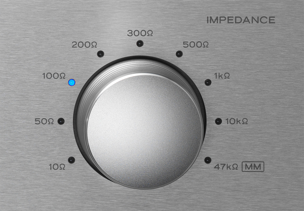

카트리지의 성능을 극대화하는 부하 임피던스 전환 기능
임피던스 전환 기능을 통해 카트리지의 부하 임피던스를 9단계(MC : 10Ω, 50Ω, 100Ω, 200Ω, 300Ω, 500Ω, 1kΩ, 10kΩ, MM : 47kΩ)로 전환할 수 있어 어떤 카트리지에서도 최적의 성능을 발휘합니다.

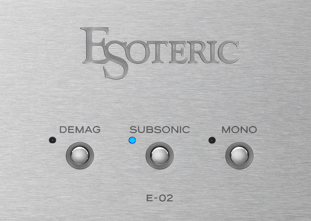

각종 조작기능
‘DEMAG’ 스위치를 On 상태로 약 30초간 재생하는 것만으로, MC 카트리지와 승압 트랜스의 차이를 없애고 오리지널 음질을 회복하는 간이 소자 기능을 탑재합니다. 또한 레코드 판의 변형으로 발생하는 저주파를 차단하는 서브소닉 필터(17Hz, -6dB/oct), 모노 레코드 재생에 편리한 모노 스위치를 제공합니다.

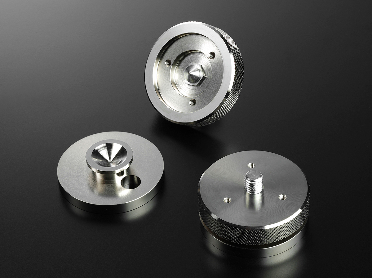

증폭신호 레벨이 매우 낮은 포노앰프는 진동에 매우 민감합니다. 따라서 진동제어를 위한 특별한 섀시 설계가 필수적입니다. 각 구성요소의 배치까지 꼼꼼하게 설계했으며, 각 기판을 고정하는 샤시는 슬릿구조를 사용하여 상호간섭을 최소화하고 있습니다. 또한 강성이 높은 중량급 두께의 알루미늄 섀시, 에소테릭의 독자적인 핀 포인트 풋(특허 제 4075477호)을 통해 외부 진동의 영향을 극소화하였습니다.
▲ 고강성 알루미늄 섀시 설계
▲ 에소테릭 고유의 핀 포인트 풋

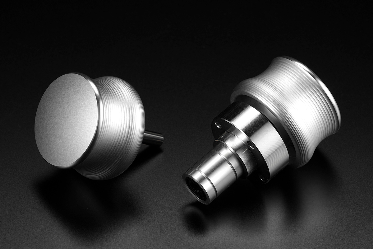

특별 사양의 커스텀 전원 콘덴서와, 금도금 RCA 단자를 비롯하여 고음질 고급부품을 사용하여 타협 없는 음질을 추구하였습니다. 또한 전면 2개의 대형 셀렉터 노브는 VRDS 드라이브 메카기구를 응용한 정평 볼베어링 방식을 사용하여 흔들림 없는 부드러운 조작감을 제공합니다. 각종 노브는 물량을 아끼지 않고 알루미늄 절삭가공을 사용하여 제작하였습니다.
