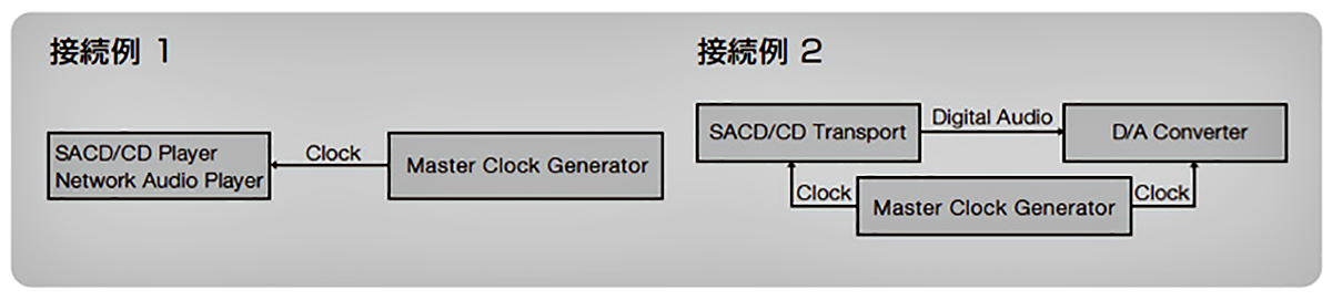

모든 디지털 오디오 기기는 클럭 회로를 탑재하고 있으며, 거기서 발생하는 클럭신호를 사용하여 회로를 동작시킵니다. 마스터 클럭 제너레이터는 클럭 입력단자를 갖춘 디지털 기기(트랜스포트, D/A 컨버터, SACD 플레이어, 네트워크 오디오 플레이어)에 외부 클럭을 공급하는 장치입니다. 디지털 기기가 내부에서 생성하는 클럭보다 더 높은 순도의 클럭신호를 공급하여 음질을 향상시킵니다.

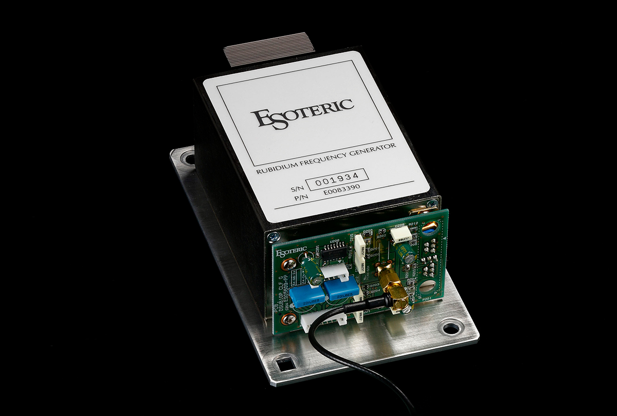

초정밀 루비듐 발진기 탑재
매우 정확한 미국산 루비듐 발진기(주파수 정밀도: ± 0.05ppb = ± 0.00005ppm)를 탑재. 음질과 안정성을 최우선으로하며, 에소테릭의 품질관리를 통한 커스텀 사양으로 마스터 클럭 제너레이터의 최고급 모델에 어울리는 음질을 실현하였습니다.

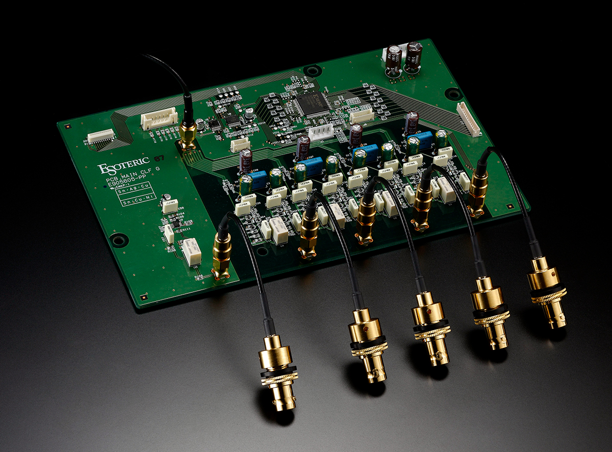

새로운 디자인 와이드 레인지 클럭 버퍼 앰프 탑재

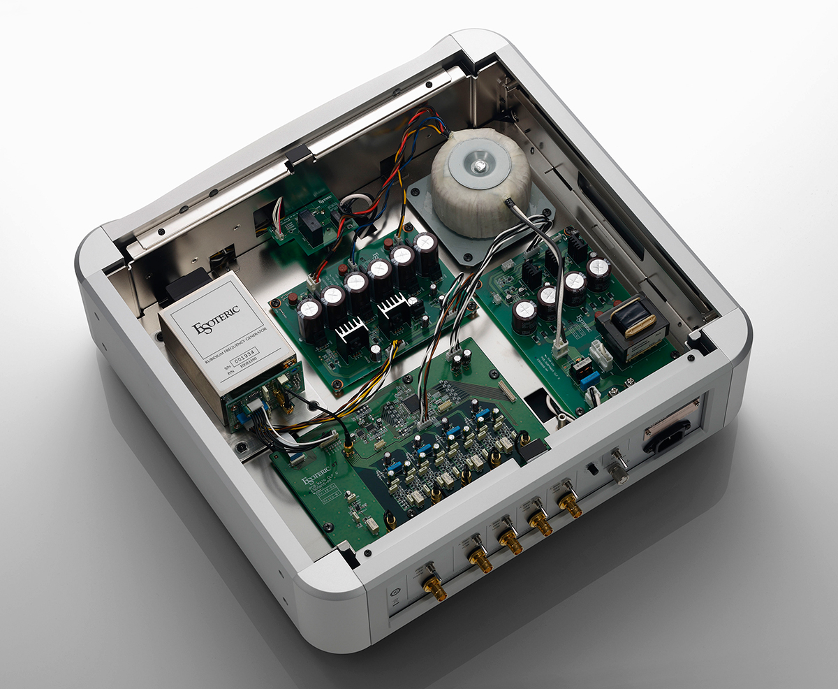

클럭 출력은 기존보다 더 넓은 범위로 진화한 새로운 디자인의 ‘와이드 레인지 클럭 버퍼 앰프’를 4개의 출력 채널마다 독립적으로 탑재. 정확성이 요구되는 디지털 파형 생성에 최적의 고주파 특성이 뛰어난 고속 트랜지스터를 사용한 디스크리트 회로는 강력한 전원부와 함께 음질 향상에 크게 기여합니다.

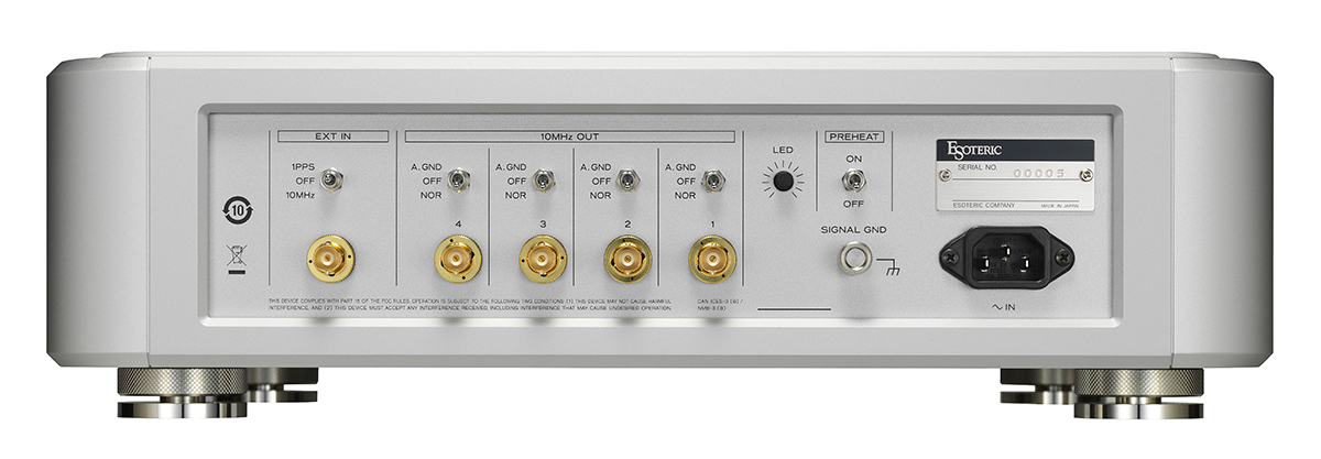

‘어댑티브 제로 그라운드’ 모드를 지원하는 10MHz 클럭 출력을 4계통 장비

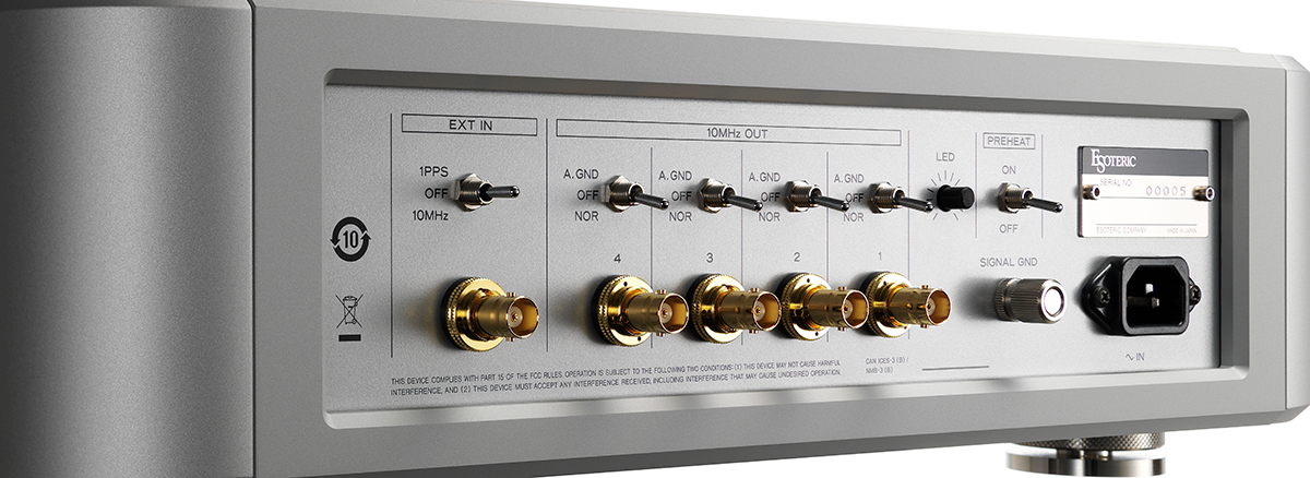

10MHz 정현파 클럭 출력단자 4계통을 장비. 클럭 출력의 기준 전위가 되는 그라운드를 항상 0V로 유지하는 ‘어댑티브 제로 그라운드’ 모드를 새롭게 장비. 그라운드 전압의 변동에 의한 노이즈(랜덤 지터)를 방지하여 높은 효과를 발휘합니다. 후면의 토글 스위치 출력 단자마다 제공하여 적응 모드 및 일반모드 전환이 가능하며, 버퍼 앰프의 구동방식 차이에 따른 음질의 차이를 취향대로 선택할 수 있습니다.
※ 그란디오소 G1은 10MHz 출력 전용입니다. 지원하는 기기 이외의 연결은 불가능합니다.

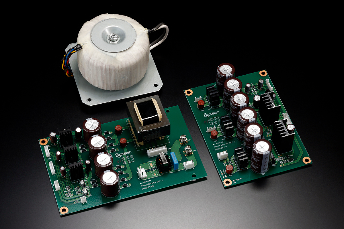

여유있는 전원 공급능력을 자랑하는 전원부
새로운 디자인의 ‘와이드 레인지 클럭 버퍼 앰프’의 성능을 최대한 이끌어내는 새로운 디자인의 전원회로를 탑재. 버퍼 앰프 4계통에 전원 회로 4개를 사용하여 채널의 독립성을 높였습니다. 또한 앰프부 전원부를 블록화하여 최단 경로로 연결, 깨끗하고 강력한 구동이 가능합니다. 전원 트랜스는 대형 트로이달 트랜스를 메인으로 디지털 제어부 전용 EI 코어 트랜스를 채용한 2 트랜스 구성을 사용합니다. 평활 회로는 콘덴서를 조합한 쇼트키 배리어 다이오드를 사용하여 고속 디지털 처리에 민첩하게 대응하고 정확한 클럭 신호 생성에 기여합니다.

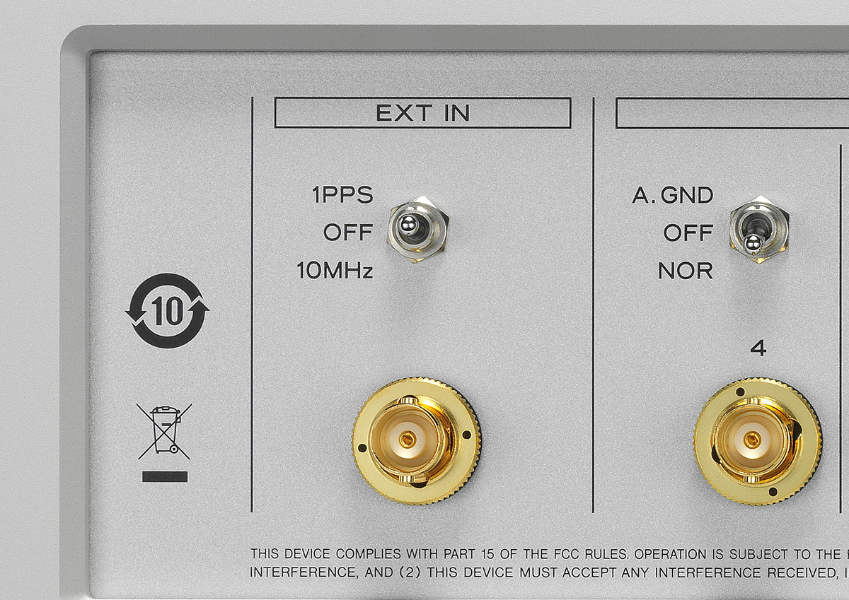

External 10MHz / 1pps IN 장비
GPS 수신기 등을 외부 입력단자에 연결하여 10MHz 또는 1pps의 기준 신호를 외부에서 입력 할 수 있습니다. 위성에서 받은 중심 주파수 정밀도가 높은 클럭에 내장 루비듐 유닛을 동기화하여 오디오 기기 측에 외부 GPS 수신기 내장 수정 발진기보다 안정적인 루비듐 발진기를 사용하여 더욱 정교한 GPS 시스템의 장점을 최대한 활용할 수 있습니다.
MIL 규격 SMA 커넥터 장비의 사용자 동축 케이블
중요한 내부배선에는 그란디오소 G1 전용으로 엄선한 맞춤 동축 케이블과 하이 와이어링 연결방식을 사용합니다. 커넥터는 고주파 전송을 위해 개발된 MIL 규격의 금도금 SMA 커넥터를 통해 확실한 연결을 실현하고 있으며, 황동을 깎아낸 에소테릭 오리지널 BNC 단자를 채용하여 전송손실을 최대한 억제합니다.
내장 루비듐 유닛의 예열 기능
전원 버튼을 OFF로 하여 시스템을 완전히 종료했을 때 내장 루비듐 유닛의 통전을 계속하는 권장 예열모드를 후면의 토글 스위치로 선택할 수 있습니다. 상시 루비듐을 예열하여 전원을 켠 후 본래의 성능을 발휘하기까지의 대기 시간을 줄일 수 있습니다.
섀시 설계
루비듐 유닛은 고정밀로 동작하여 외부 진동의 영향을 받기 쉽습니다. 따라서 진동 제어를 철저히 할 수 있는 섀시 설계가 요구됩니ㅣ다. 각 구성요소를 고정하는 섀시는 2장의 강판을 사용한 듀얼 레이어 구조를 채용했으며, 전원 트랜스와 기타 구성요소를 별도의 레이어에 고정하는 입체 배치로 각 구성요소의 상호간섭을 억제합니다. 또한 강성이 높은 중량급 알루미늄 패널 인클로저, 에소테릭의 독자적인 핀 포인트 풋(특허 제 4075477호)을 통해 클럭에 미치는 미세진동을 극소화하고 있습니다.
