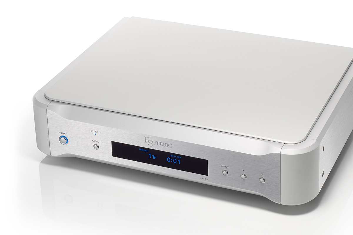

▲ 에소테릭의 첫 번째 네트워크 오디오 플레이어 N-05
그럼 광학 피지컬 포맷을 개발했던 소니(Sony) 및 마란츠(Marantz), 데논(Denon)을 위시로 굴지의 일본 하이엔드 메이커 아큐페이즈(Accuphase), 에소테릭(Esoteric)은 과연 어떤 방향으로 나아가고 있을까? 소니는 DAP, 헤드폰으로 방향을 틀었고 마란츠, 데논은 피지컬 포맷 및 음원 플랫폼에 대응하고 있는 한편 아큐페이즈와 에소테릭도 SACD 플레이어에 대한 미련을 버리지 못하고 있었다. 그러나 몇 년 전 에소테릭은 더 이상 SACD 플레이어에 안주하지 않고 네트워크 스트리밍 시장에 출사표를 던졌다. 바로 N-05가 그 주인공이었고 일본 자국은 물론 국내에서도 커다란 인기를 누렸다.

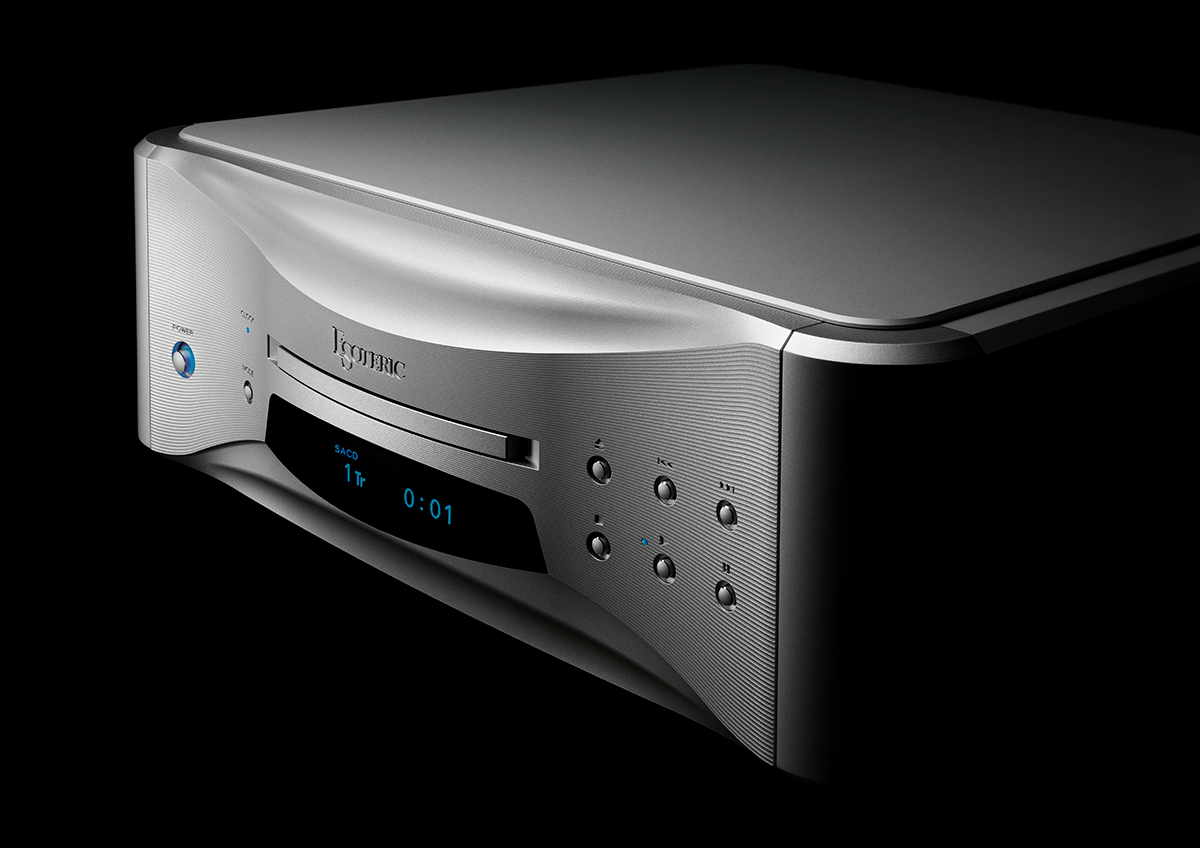

에소테릭은 플래그십 그란디오소(Grandioso) 라인업에 혁신을 가하기 시작했다. 결국 2016년 가을 즈음 그란디오소 마스터 클럭 제너레이터 G1을 기점으로 이후 F1 인티앰프와 K1 SACD 플레이어 등 기함금 레퍼런스 제품은 연달아 발표했다. 우선 에소테릭 앰프군의 음질적 단점을 넘어서기 위해 출력 소자로 MOSFET을 사용해 선도 높은 촉감과 유연한 음악성을 불어넣었다. K1에서는 2016년 9월 당시 세계 최초로 AKM 플래그십 DAC 칩셋 AK4497을 투입했다. 이 외에 4개의 트랜스포머와 채널당 8개의 차동 병렬 회로를 구성하는 등 일체형으로써 에소테릭의 저력을 다시 한 번 전 세계 오디오파일에게 강력히 웅변했다.
▲ 그란디오소 일체형 SACD 플레이어 K1

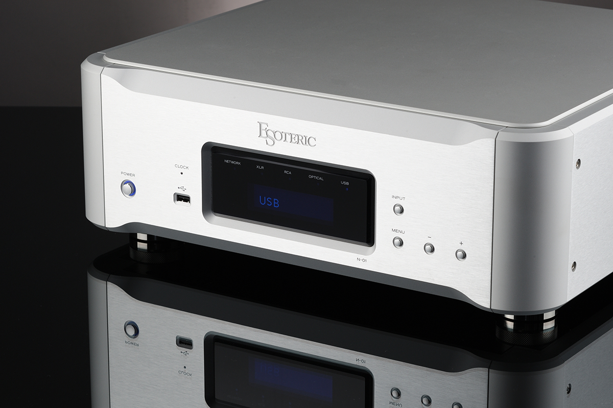

N-05에 이어 출시된 N-01은 바로 그란디오소 시리즈를 위한 새로운 네트워크 스트리머다. 고답적인 패턴의 SACD 플레이어에 머물러 있었던 상황에서 작심하고 출시한 N-05의 선전은 N-01이라는 플래그십 개발 의지에 불을 지폈다. 그 결과물은 K1에서 트랜스포트 부문을 걷어내고 대신 DAC 부문을 그대로 전수하는 방식이 기본 골격이며 여기에 에소테릭의 스트리밍 기술과 회로를 이식하는 대수술 후에 드디어 완성되었다.

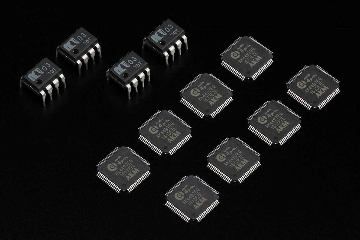

우선 DAC 칩셋은 동일하게 AK4497을 활용했는데 그 활용방식이 독보적이다. 32비트 DAC 칩셋인 AK4497를 복수로 조합해 35비트까지 비트레이트를 끌어올렸다. 이렇게 구성해 35비트를 정확히 구현할 수만 있다면 24비트의 2,048배 고해상도를 얻어낼 수 있다. 바로 이러한 기술에 성공한 에소테릭은 K1에 이어 N-01에도 동일한 기술(특허 제 6043052호)을 적용했다. 결과적으로 아날로그 신호에 더욱 가까운 신호를 얻을 수 있다. 한편 전류 출력단에는 MUSES03을 사용해 각 채널당 8개의 차동 병렬 회로를 구성했다.

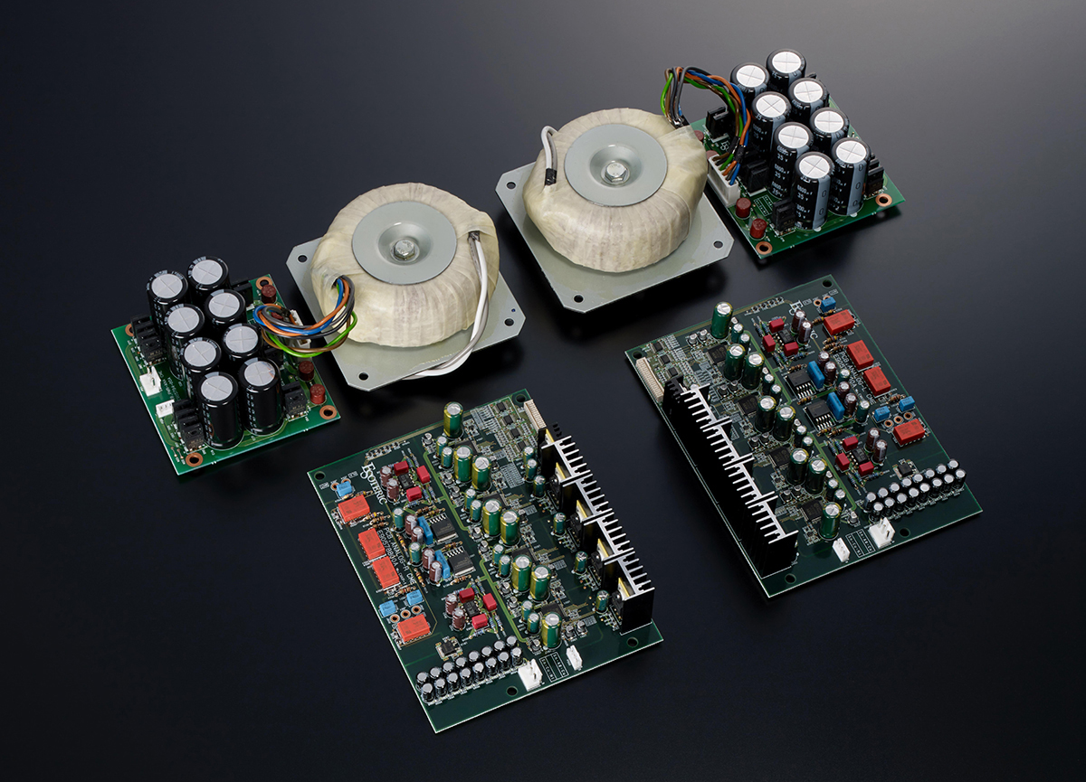

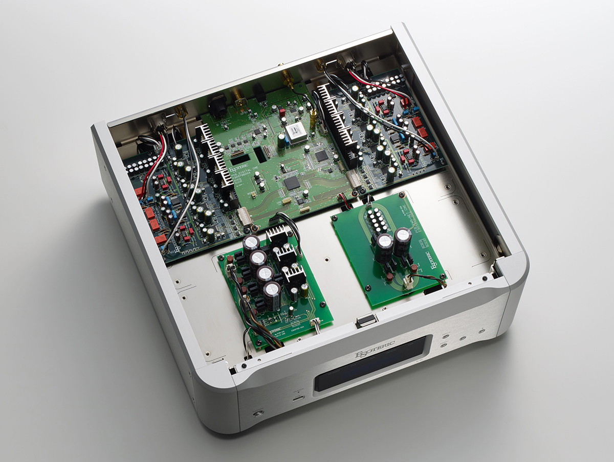

압도적인 대용량 전원부
전원부는 좌/우 채널을 완전히 독립시켜 간섭을 없앴고 정류단의 경우 채널당 총 8개를 설계, 배치시키고 있다. 아마도 이 이상의 화려한 전원부는 일체형 디지털 기기에서 찾기 힘들 정도로 집요한 완벽주의를 고수하고 있다. 본격적인 아날로그 출력단은 에소테릭이 자랑하는 HCLD, 즉 고전류 라인 드라이버 회로를 구성했다.
▲ N-01 내부(상단)
▲ N-01 내부(하단)
이 회로는 일종의 버퍼 회로로서 고해상도 시그널의 광대역, 넓은 다이내믹 레인지를 고스란히 전송하기 위해 고안된 에소테릭의 독자적인 서킷이다. 이를 통해 슬루율(Slew Rate)을 무려 2,000V/μs까지 높여 초고속 전송을 실현했다. 뿐만 아니라 버퍼 회로를 위해서 EDLC, 즉 슈퍼 커패시터 어레이를 구성해 채널당 총 125,000μF라는 대규모 정전용량을 확보했다. 이는 저역 에너지에 상당히 큰 상승 효과를 기대할 수 있는 부분이다.

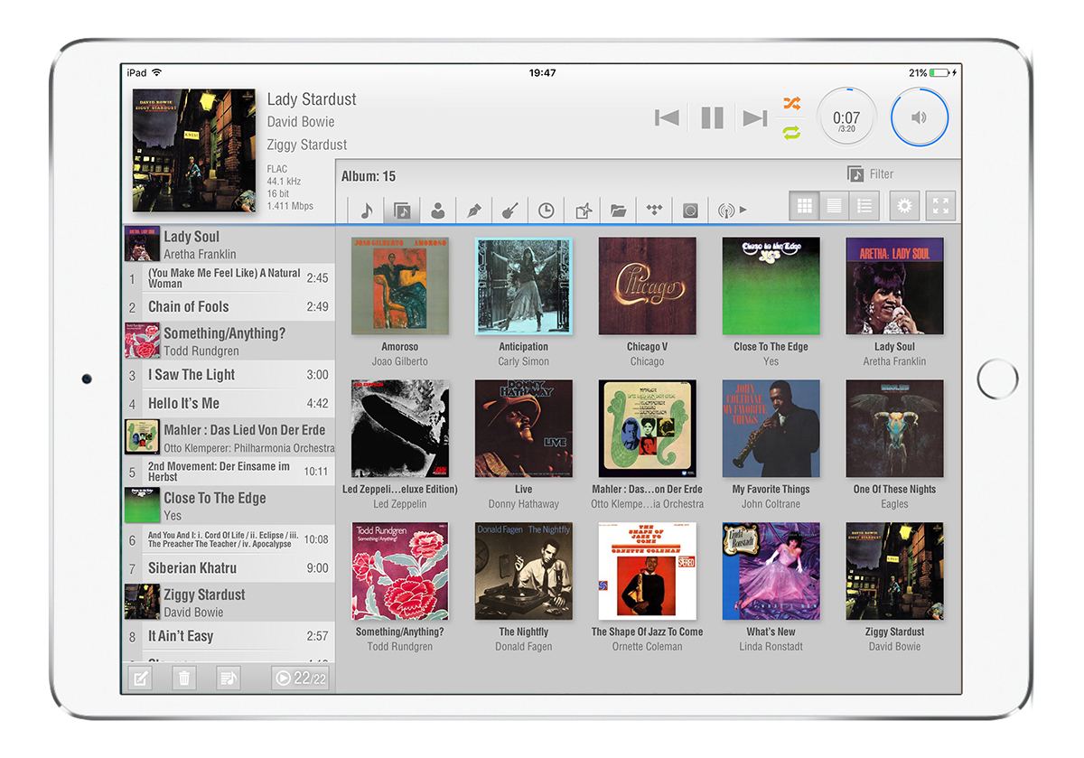

에소테릭 N-01은 USB 등 디지털 입력단 유선 연결을 통해 음원을 감상할 수도 있고 NAS 등 외부 스토리지를 활용해 네트워크 스티리밍 방식으로 감상도 가능하다. 컨트롤은 에소테릭의 전용 리모트 컨트롤 앱 ‘에소테릭 사운드 스트림(Esoteric Sound Stream)’을 활용하면 그만이다. 일본의 여러 메이커들와 비교해볼 때 상당히 잘 만들어진 리모트 앱이다. 또한 최근엔 새로운 음원 압축 알고리즘 MQA에 대응하기 시작했으며 향후 스포티파이 등 온라인 음원 스트리밍에 지속적으로 대응해 나갈 방침이라고 하니 기대해도 좋을 듯하다.
▲ Esoteric Sound Stream 앱

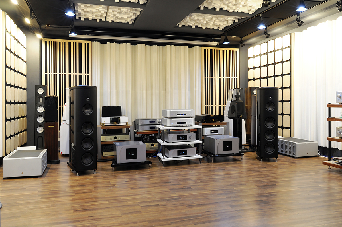

에소테릭 N-01을 소스기기로 N-05도 비교시청 상대로 테스트했으며, 이 외에 앰프는 CH 프레시전 L1프리앰프와 X1 전원부 그리고 M1 모노블럭을 세팅했다. 더불어 스피커는 매지코 M3를 사용해 초하이엔드 시스템 하에서 에소테릭 N-01을 퍼포먼스를 테스트했다.
▲ 테스트에 사용한 CH 프리시전 L1, M1, X1 그리고 매지코 M3
