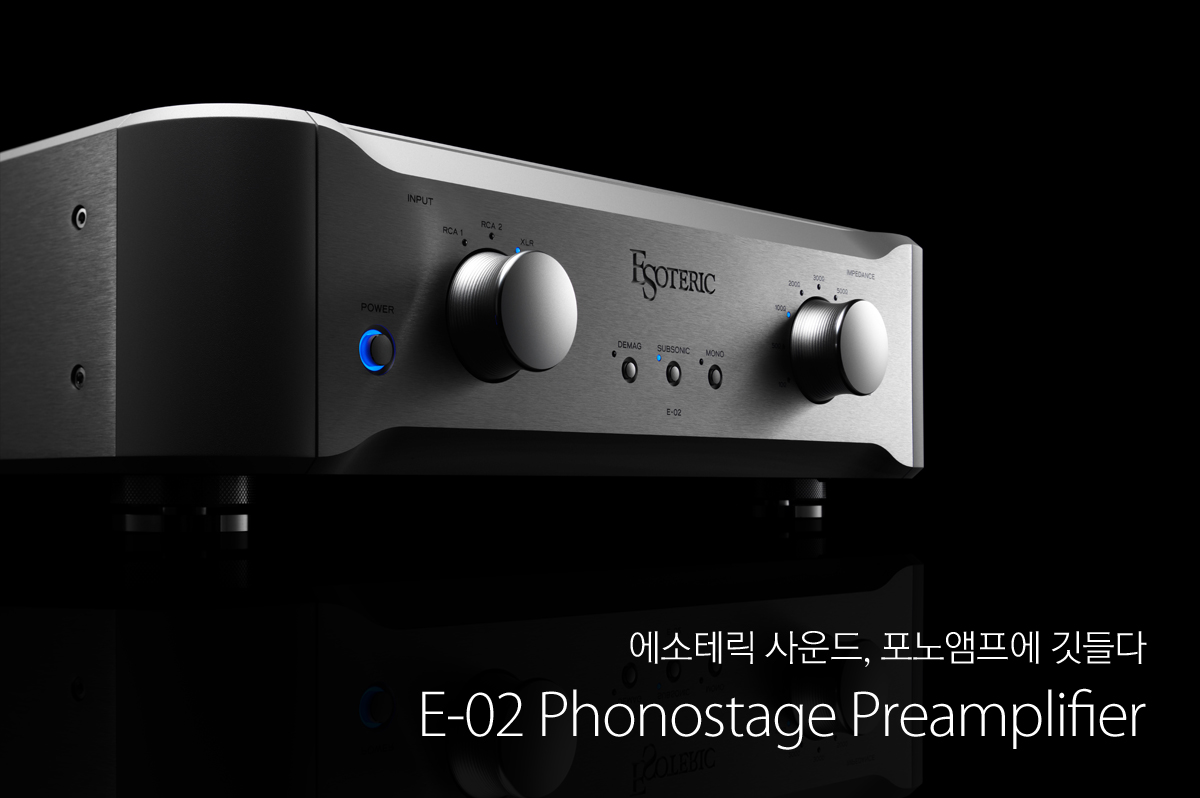

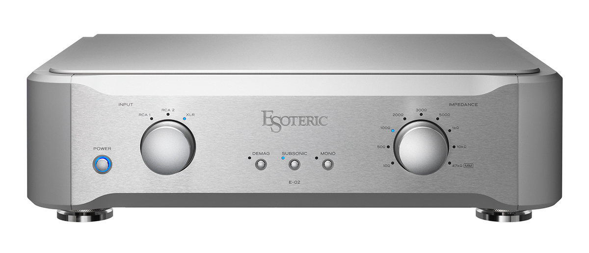

에소테릭 포노앰프 E-02

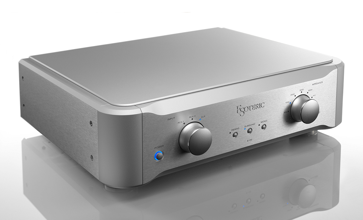

일본을 대표하는 하이엔드 오디오 메이커 에소테릭(Esoteric)은 대게 디지털 소스기기 전문 메이커처럼 인식되어 왔다. 그러나 최근 몇 년 간 그란디오소(Grandioso) 플래그십 기종 출시를 기점으로 A 클래스 인티앰프 등을 출시하면서 앰프 부문 성능 강화에 강력한 시동을 걸었다. 이 와중에 포노앰프의 출시는 사뭇 의미하는 바가 크다. 기존에 이미 E-03 같은 뛰어난 포노앰프를 개발해낸 전력이 있는 만큼 이를 뛰어넘는 고급형 포노앰프 E-02에 기대가 되는 부분이다.
▲ 에소테릭 포노앰프 신제품 E-02

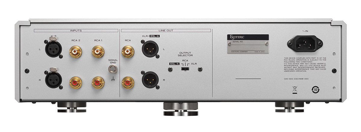

베일을 벗은 E-02 포노앰프는 기존에 비해 훨씬 더 스마트해졌고 에소테릭의 아날로그 증폭 기술을 총 망라하고 있다. 에소테릭 E-02이 여타 포노앰프와 다른 대표적인 설계는 밸런스(XLR) 출력은 물론 입력까지 갖추고 있다는 점인데, 수천만원대 포노앰프에서나 볼 수 있는 모습이다. 톤암 케이블이 RCA 또는 DIN 단자로 마감되어 있는 경우, 특히 SME처럼 DIN 단자로 마감되어 있는 경우엔 DIN->XLR 케이블을 사용하여 음질을 극대화 시킬 수 있다.
▲ 에소테릭 E-02 후면 입출력 단자
이 뿐만 아니다. E-02는 RCA 입력 2조와 XLR 입력 2조 등 무려 3조의 입력단을 갖추고 있어 총 3대 턴테이블의 동시 운영이 가능하다. 특히 출력단에서도 XLR 출력을 지원하는데 이것은 여타 포노앰프의 그것과는 다른 방식이다. XLR 출력단에 연결하면 에소테릭의 독자적인 전류 전송방식인 HCLD(High Current Line Driver)를 통해 출력된다. 풍부한 대 전류 전송 버퍼회로를 통해 출력하므로 RCA 출력보다 훨씬 더 나은 소리를 얻을 수 있다.
▲ 에소테릭 E-02 전면
E-02 포노앰프는 MM/MC 등 카트리지 출력 범위에 따라 매우 명석하고 체계적으로 대응한 포노앰프다. 입력단에 신호가 들어오면 2개의 서로 다른 회로를 거친다. 저출력 MC 카트리지를 사용할 경우 LP 소릿골로부터 읽어낸 낮은 출력 신호가 입력되면 MC 전용 헤드앰프를 거치게 된다. 로딩 임피던스는 10Ω, 50Ω, 100Ω, 300Ω, 500Ω, 1,000Ω, 10,000Ω 등을 지원하며, 이를 전면에 있는 노브로 선택할 수 있다. 헤드앰프는 디퍼런셜 증폭 회로를 통해 +26dB 증폭이 가능하다. MM 카트리지를 사용할 경우에는 전면 로딩 임피던스는 47KΩ을 선택하며, 이 경우 MC 헤드앰프 부분은 바이패스 된다.

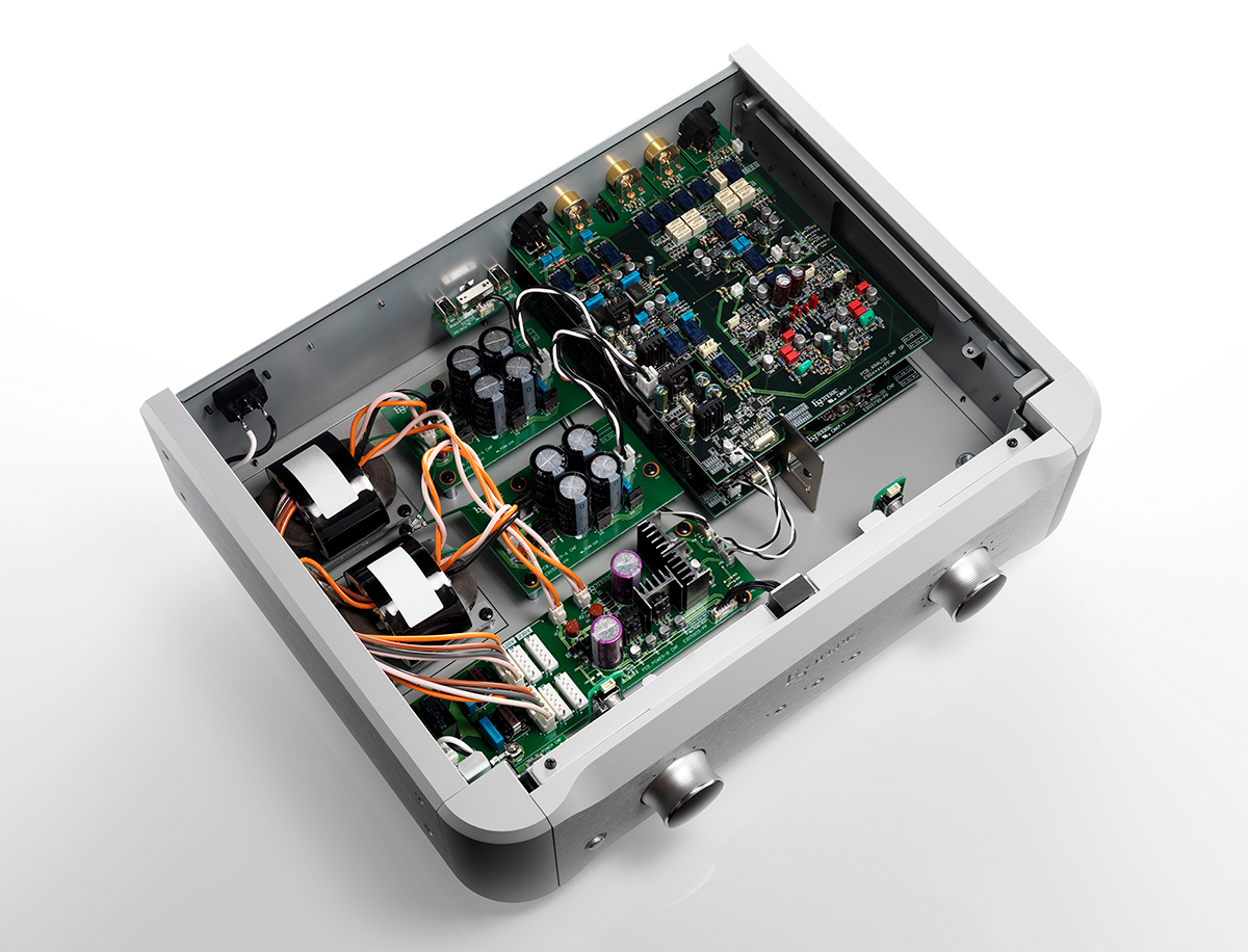

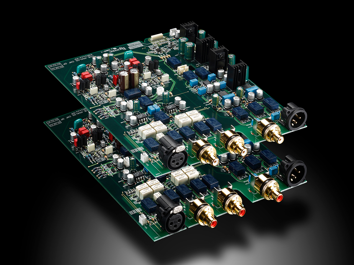

▲ E-02의 듀얼모노 밸런스 오디오 보드
이후 회로는 MC나 MM 모두 NF-CR 형태의 RIAA EQ 앰프를 통과하며 다시 한 번 신호가 증폭된다. 이 때 증폭률은 +40dB. 따라서 저출력 MC 카트리지의 경우 총 66dB 게인 증폭이 이루어지며 MM은 40dB 게인증폭이 된다. 여기서 아주 미세한 아날로그 신호의 고역 롤 오프(Roll-off) 및 저역 턴 오버(Turnover)의 비율, 즉 RIAA 정밀도가 중요한데 E-02의 경우 ±0.2dB 정도로 상당히 뛰어난 정밀도를 자랑한다. 최소한의 네거티브 피드백 회로를 통해 CR 타입으로 설계한 RIAA EQ회로는 실제로도 청감상 S/N 비가 매우 높고 배경이 깨끗한 광대역, 고해상도로 재생한다. 더불어 RIAA EQ를 통과한 신호를 에소테릭의 독자적 회로 HCLD 버퍼회로를 통과해 최종 출력된다.
▲ E-02 내부

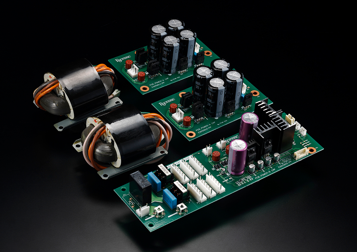

E-02 앰프는 기본적으로 아주 낮은 출력전압을 갖는 고급 저출력 MC 카트리지에 대응해 설계된 앰프다. 아주 낮은 임피던스를 갖는 미세 신호를 강력하게 증폭하기 위해서는 노이즈 레벨 최소화가 관건이다. 이를 위해서 회로상 간섭이나 전원 등에 전폭적인 투자를 아끼지 않았다. 모든 회로는 좌/우 신호 전송 및 증폭 회로에서 PCB 보드 자체를 분리 설계했고 전원부도 트랜스포머 및 정류 회로 등을 완벽히 분리, 듀얼 모노 타입으로 만들었다. 더불어 입력부터 출력단까지 모든 회로는 포지티브, 네거티브 신호를 모두 별도 전송, 증폭하는 풀 밸런스 설계를 구현하고 있다. 고정밀도 부품 및 노련한 회로 설계 그리고 전류 전송 ES-Link. 에소테릭의 특허 핀포인트 풋은 물론 진동 노이즈에 탁월한 고강도 섀시 등 E-02는 흠잡을 곳을 찾기 힘들다.
▲ E-02 전원부
기능적으로도 무척 편리하다. 세부 세팅을 위해 섀시를 열거나 딥 스위치 등을 만져야 하는 등의 불편함이 없다. 모든 부분을 전면에서 조절할 수 있다. 뿐만 아니라 탈자 기능 ‘DEMAG’ 외에 17Hz(-6dB/octave) 이하 대역을 차단해 우퍼 울렁거림을 없애 주는 서브소닉 필터, 모노 LP 재생을 위한 ‘MONO’ 버튼 등 다양한 기능을 모두 전면에서 조정 가능하다. RIAA 규격이 정해지기 이전 PECC 조정 기능까지 탑재했다면 좋겠지만, 모노 LP를 주력으로 듣는 게 아니라면 이 정도 기능만 해도 LP 감상을 하는데 있어 차고 넘친다.

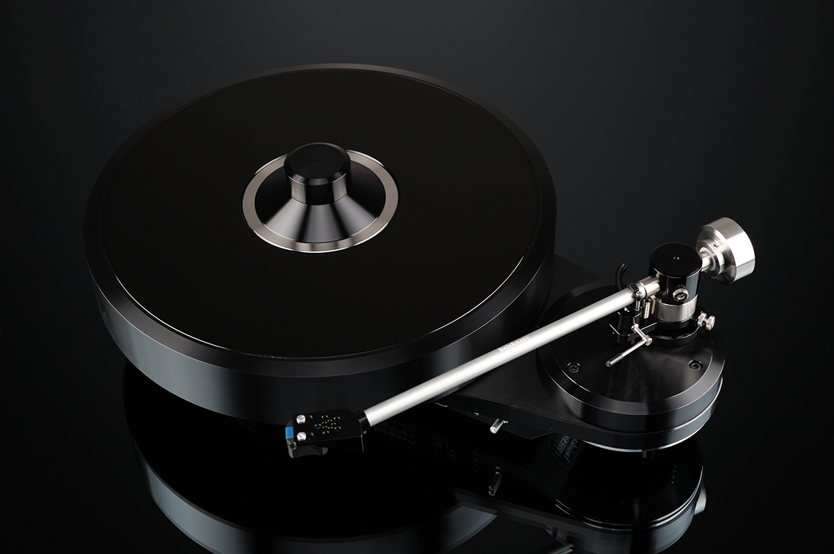

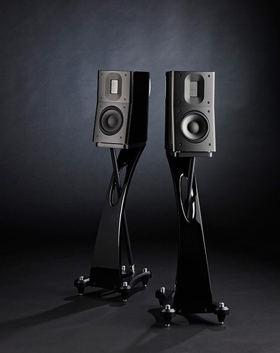

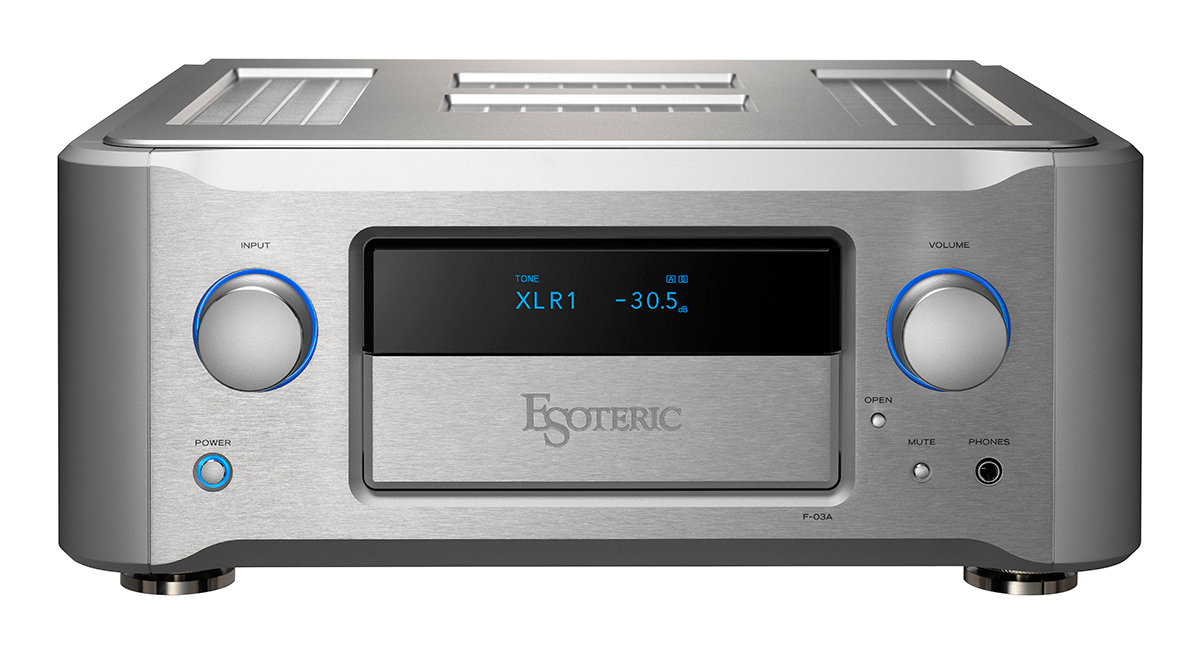

테스트를 위해 매칭한 기기는 턴테이블에 독일 다이렉트 구동 방식의 최고봉 브링크만(Brinkmann)의 베스트셀러 바르도(Bardo)에 파이(Pi) 카트리지를 활용했다. 앰프로는 에소테릭 A 클래스 30W 인티앰프 F-03A를 사용했으며, 라이도 D 1.1 북셀프 스피커로 청음 테스트를 진행했다.
▲ 브링크만 바르도(Brinkmann Bardo)
▲ 라이도 어쿠스틱(Raidho Acustics) D1.1
▲ 에소테릭 클래스 A 인티앰프 F-03A

에소테릭 E-02는 느린 반응 특성과 풍부한 잔향을 좋아하는 사람보다는 타이트한 저역과 명료한 해상도, 빠른 트랜지언트 특성을 선호하는 하이엔드 지향 오디오파일에게 걸맞는 포노앰프다. 풀 밸런스 설계에 듀얼 모노 타입 설계 그리고 전원 및 정교한 RIAA 특성 등 모든 사항에 대해서 검토하고 깐깐하게 파고든 포노앰프다. 결과적으로 매우 조용한 배경, 청감상 극도로 높은 S/N 비가 눈에 띠며 평면적인 아날로그 사운드를 벗어나, 전/후, 좌/우로 커다란 사운드스테이징을 만들어준다.
특히 약 0.15mV에 지나지 않는 저출력 MC 카트리지에서도 절대 주눅 들지 않는 증폭 효율은 인상적이었다. 포노앰프에 따라 자칫 왜소하고 힘없는 사운드를 내기 십상이지만 NF-CR RIAA 앰프 증폭 회로 및 종단 HCLD 버퍼 앰프의 완성도에 힘입은 바가 크다고 할 수 있다. 동일한 F-03A로 디지털 소스로 들었을 때와 아날로그 LP를 들었을 때 볼륨도 거의 –20dB에서 –15dB 정도 구간에서 동일한 음량을 얻을 수 있는 점도 E-02의 우수성을 알려주는 대목이다.
E-02의 절대적 가격은 절대 저렴하지 않다. 그러나 이 포노앰프 하나면 거의 대응하지 못한 카트리지가 없고 편의성 측면에서는 압도적으로 뛰어나다. 여러 가지 신경 쓰기 싫고 아주 간편하게 깨끗하고 현대적인 아날로그 사운드를 즐기고 싶다면 더 값 비싼 제품보다 더 매력적일 수 있다.
