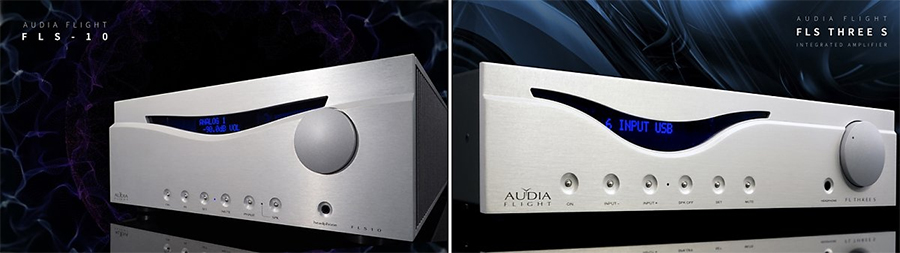

▲ Audia Flight FLS - 10
힘이 좋은 제품을 만든다는 것이 현시대에서는 그리 어려운 일은 아니다. 그렇지만, 제작비가 많이 들기 때문에 그렇게 제작비를 많이 들여서 고가 제품을 생산하더라도 판매가 가능한지가 제작사 입장에서는 고민거리지만, 제작을 할 수 있는지 없는지가 그다지 큰 문제는 아니다.
다른 말로, 힘이 좋은 앰프를 제작하는 것은 굳이 우리가 잘 알고 있는 최고급 하이엔드 오디오 제작사가 아니어도 되며 유명한 브랜드가 아니어도 힘이 좋은 앰프는 제작이 가능하다는 것이다. 다만, 그렇게 고가의 제품을 제작해서 얼마나 많이 판매할 수 있으며, 개발비 및 연구비와 제작비 회수가 가능한지를 제작사 입장에서는 고민하게 될 것이다. 그리고 또 한가지 중요한 것은, 그렇게 힘이 좋은 앰프를 제작하면서도 고급스러운 질감의 표현력까지 좋고 음악성이 좋은 앰프를 제작할 수 있는 것은 많지 않은 일이다.

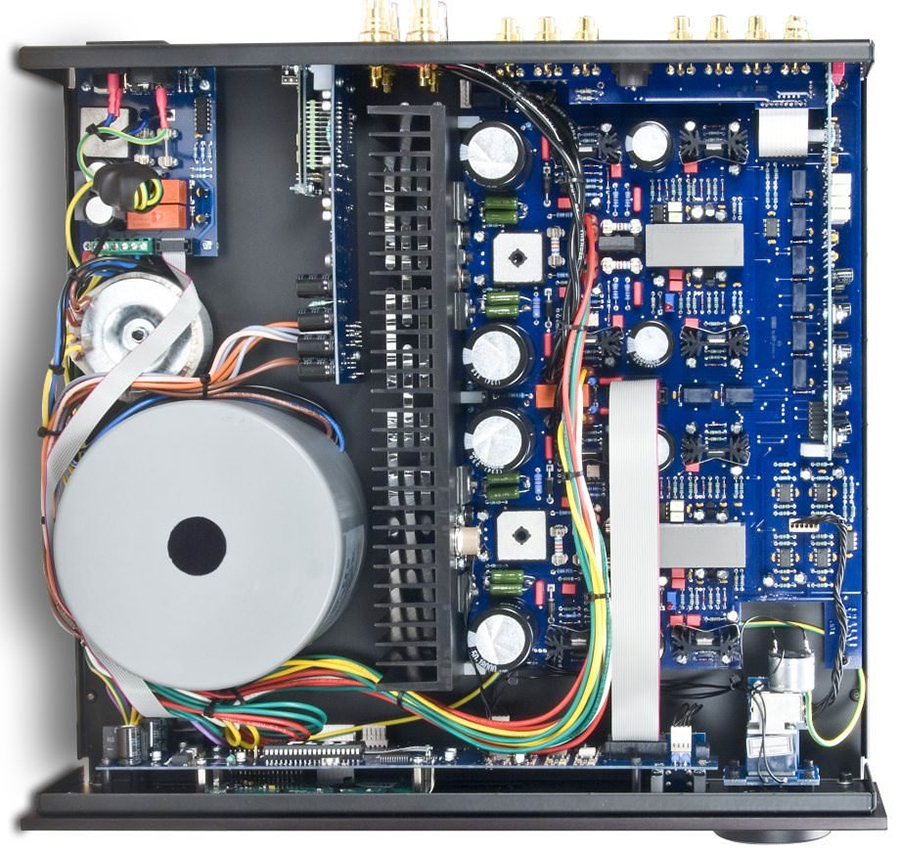

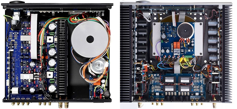

이탈리아의 오디아플라이트의 2가지 인티앰프에 대한 사양을 확인해 보도록 하자. 절대적 의미를 가진 것은 아니지만 플래그십 인티앰프인 FLS10에는 무려 2000VA 용량의 전원부 트로이덜 트랜스가 탑재되었으며, 중급의 인티앰프인 FL3S에는 575VA 용량의 트로이덜 트랜스가 탑재되었다.
▲ Audia Flight FLS3S
각 제품의 판매 가격을 고려하면 2000VA 용량이라는 것은 동급의 2배 수준에 달하는 것이며, 575VA 용량 역시 동급 최고 수준이다. FL3S의 권장 소비자 가격이 400만원대라는 점을 감안하면 비슷한 가격대에 물량투입이 더 많이 된 제품이 없지는 않겠지만, 400만원대 인티앰프들에 탑재되는 트랜스의 용량이 대부분 400VA 수준이라는 점을 감안하면 575VA용량이라는 것은 상당히 높은 수준임에는 분명하다. 게다가 FL3S에는 뛰어난 수준의 USB DAC까지 기본 탑재되어서 상품성을 높이고 있다.
FLS10에는 전류를 모아놓는 전원 캐패시터 역시 어마어마한 수준으로 탑재되었다. 288,000uf 용량의 커다란 기둥 같은 캐패시터가 탑재되었는데 이것은 트로이덜트랜스에서 만들어진 오디오용 전류를 일시적으로 모아놓는 공간이라고 할 수 있는데, 1000만원을 기준으로 고급 앰프에서도 이 용량이 100,000uf가 넘어가는 경우가 흔치 않다.
다시 말해, 플래그쉽 인티앰프인 FLS10에 탑재된 물량투입은 동급의 인티앰프 수준을 압도적으로 상회하면서 서너배 더 비싼 파워앰프에나 탑재되는 수준이 탑재되었으며, 400만원대 중급 인티앰프인 FL3S의 경우도 비슷한 수준으로 물량이 투입된 제품을 동급 내에서 찾아보기가 쉽지 않다.

▲ FL Three S 내부사진
먼저 상위기종인 FLS10의 내장 USB DAC의 성향은 과거 노스스타디자인의 익스트리모나 수프리모와 많이 유사하다. 음색 자체는 거의 유사한 느낌이다. 그러고 보니 노스스타디자인도 이탈리아 브랜드.
