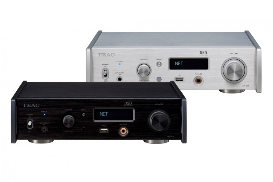

오는 9월 18일, TEAC은 새로운 DAC 칩과 아날로그 프로세서를 장착한 레퍼런스 505 시리즈의 USB-DAC 및 네트워크 플레이어 모델인 NT-505-X를 새롭게 출시할 예정입니다. 가격은 기존 가격에서 소폭 상승한 약 200만원 초반으로 예상됩니다.
듀얼 모노 구성의 USB DAC / 네트워크 플레이어. USB-DAC / 헤드폰 앰프인 UD-505-X와 마찬가지로 DAC 및 아날로그 프로세서 부분을 변경하여 음질이 향상되었습니다.

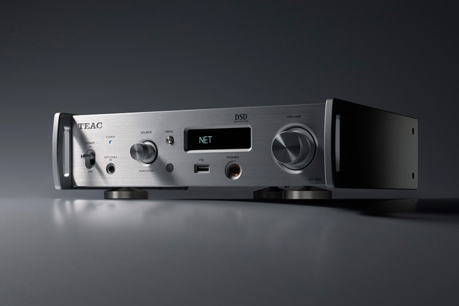

하우징은 컴팩트한 A4 사이즈로, 새롭게 개발된 오리지널 3점 지지 받침으로 「Stressless Foot」이 채용되어 있습니다. 강철 소재의 풋은 밑바닥에 고정되지 않은 채로 장착되어 바닥 표면의 왜곡이나 흔들림에 어떤 영향도 받지 않고 안정적으로 설치가 가능하도록 설계되었습니다. 이를 통해 기존의 핀포인트 스파이크 풋과 같은 위치감을 가지면서도 보다 자연스럽고 풍부한 사운드를 들려주게 됩니다.
또한, 상단 패널 역시 세미 플로팅 방식의 패널로 새롭게 채택하였습니다. 상단 패널을 나사로 섀시에 조이지 않고 반 고정 형식으로 측면 패널에 의해 끼어있는 형태의 세미 플로팅 패널은 개방성이 뛰어난 사운드가 실현되었다고 합니다.

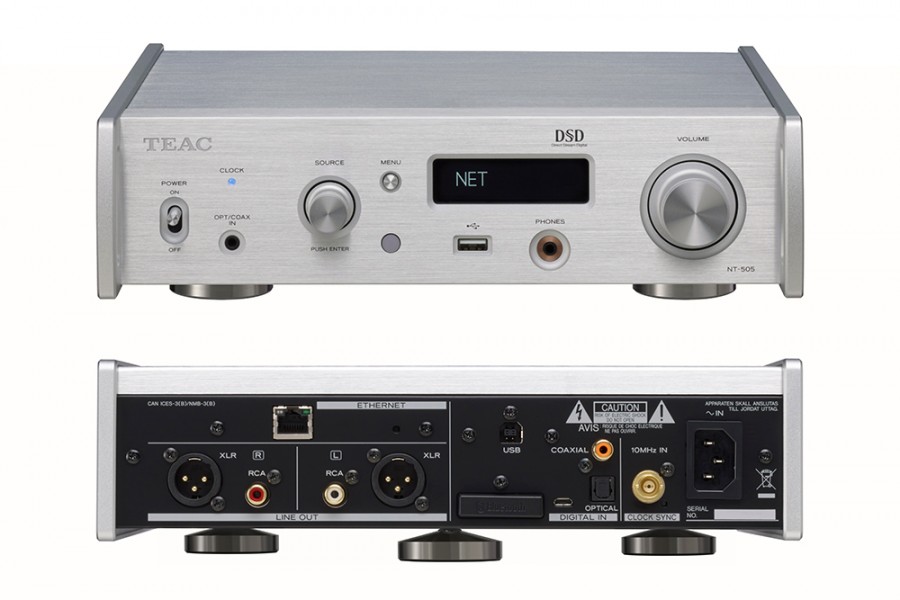

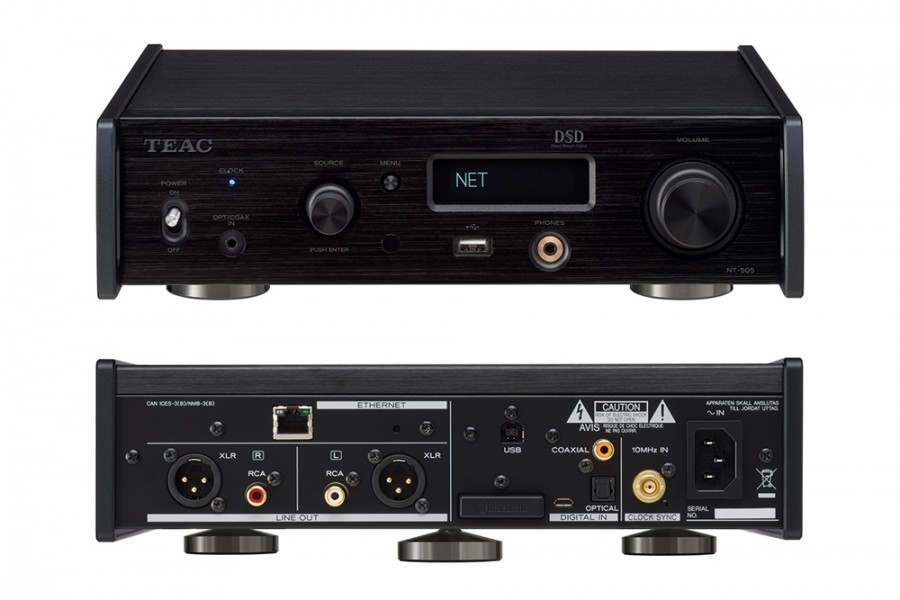

네트워크 스트리밍 재생을 위한 MQA 디코더가 종전처럼 포함되어 있으며, TIDAL 및 Qobuz와 같은 음원 스트리밍 서비스 뿐만 아니라 룬 레디 기능까지 지원합니다. 또한, 블루투스 수신기 기능을 갖추고 있으며, LDAC, aptX HD, AAC 및 SBC 코덱을 지원합니다.
접지 분리된 3.5mm 4극 헤드폰 단자를 장착하고 있으며, 스마트폰과 태블릿에서 고해상도 재생을 가능하게 하는 TEAC HR 스트리머 전용 앱을 iOS와 Android 모두에서 무료로 제공합니다.
