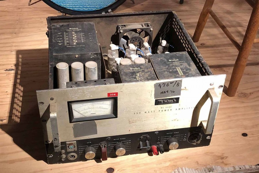

매킨토시 오리지널 MC3500
이중 메인이라 할 MC3500은 무려 17대가 투입돼 블록당 350W 대출력을 뿜어냈다. 모노블럭 한 대당 14개의 진공관(6LQ6 8개, 12AX7 2개, 6DJ8 2개, 6CG7 1개, 6BL7GTA 1개)이 투입됐으니 우드스탁 무대를 달군 것은 MC3500만 총 238개의 진공관이었던 셈. 그리고 이들 매킨토시 앰프들이 뿜어낸 출력은 총 1만 W에 달했다.

왼쪽부터 매킨토시 MC3500 Mk II, 오리지널 MC3500 파워앰프

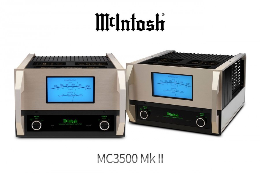

2022(1월)MC3500 Mk II : 모노럴 진공관 파워(350W)
MC3500 MK II 본격 탐구
38d8f45968120a4fc22d9336dfce68d7_1667452734_4762.jpg매킨토시 MC3500 Mk II

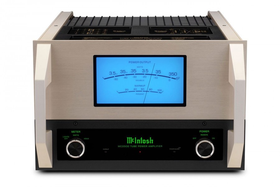

MC3500 Mk II는 빔관 EL509S를 8개 푸시풀 구동해 클래스AB 증폭으로 350W 출력을 내는 모노블럭 진공관 파워앰프다. 외관상으로는 전면 패널의 투 톤 컬러와 큼지막한 손잡이, 커다란 매킨토시 블루 표시창(VU 미터), 그리고 독특한 디자인의 철제 그릴과 후면에 노출된 진공관이 눈길을 끈다. 크기(WHD)는 45.7 x 30 x 54.9cm, 무게는 54.9kg.
매킨토시 MC3500 Mk II 전면
전면 패널은 비드 블라스트 마감의 알루미늄 재질로, 미터와 전원 노브가 있는 하단에 예의 매킨토시 녹색 레터링이 블랙 글라스를 통해 선명히 보인다. 독특한 것은 패널 윗부분이 골드 아노다이징 처리를 했다는 점. 이는 오리지널 MC3500을 오마주 하기 위한 필수불가결한 조치다. 오리지널에서는 표시창이 왼쪽에 있었지만 Mk II에서는 사이즈를 훨씬 키워 가운데로 옮겼다. 출력(W, dB)과 앰프 작동시간을 보여준다.
매킨토시 MC3500 Mk II 후면
매킨토시 MC3500 Mk II 파워앰프 후면
앰프 뒤쪽에는 진공관 8개와 RCA/XLR 입출력 단자, RCA/XLR 입력 선택 스위치, 스피커 케이블 바인딩 포스트가 마련됐다. 출력 단자를 마련한 것은 멀티앰핑 혹은 바이앰핑을 위한 것. 진공관은 출력관 EL509S 8개가 안쪽에, 초단 및 드라이브관인 12AX7A 3개와 12AT7 1개가 앞쪽에 자리 잡고 있다. 바인딩 포스트는 매킨토시의 특유의 솔리드 신치 단자(0옴, 2옴, 4옴, 8옴)로, 스피커 공칭 임피던스에 맞춰 연결하면 된다.
